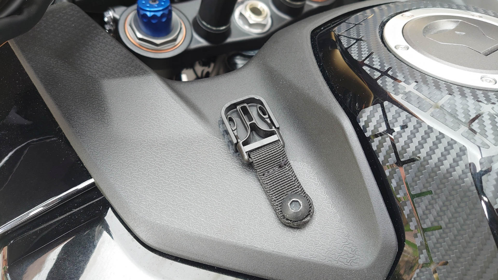

    Da ich ein Fan von originalem Zubehör bin habe ich mir den passend Tankrucksack von HONDA gegönnt. Der ist zwar kein Platzwunder, passt aber gut zur AT (meiner Meinung nach).
    Allerdings stellt sich mir die Frage, was ich mit den Befestigungslaschen machen soll, wenn ich ohne Tankrucksack unterwegs bin. Die ständige Demontage der Dinger und anschließende Montage der Bänder scheint mir nicht so richtig sinnvoll.

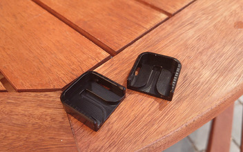

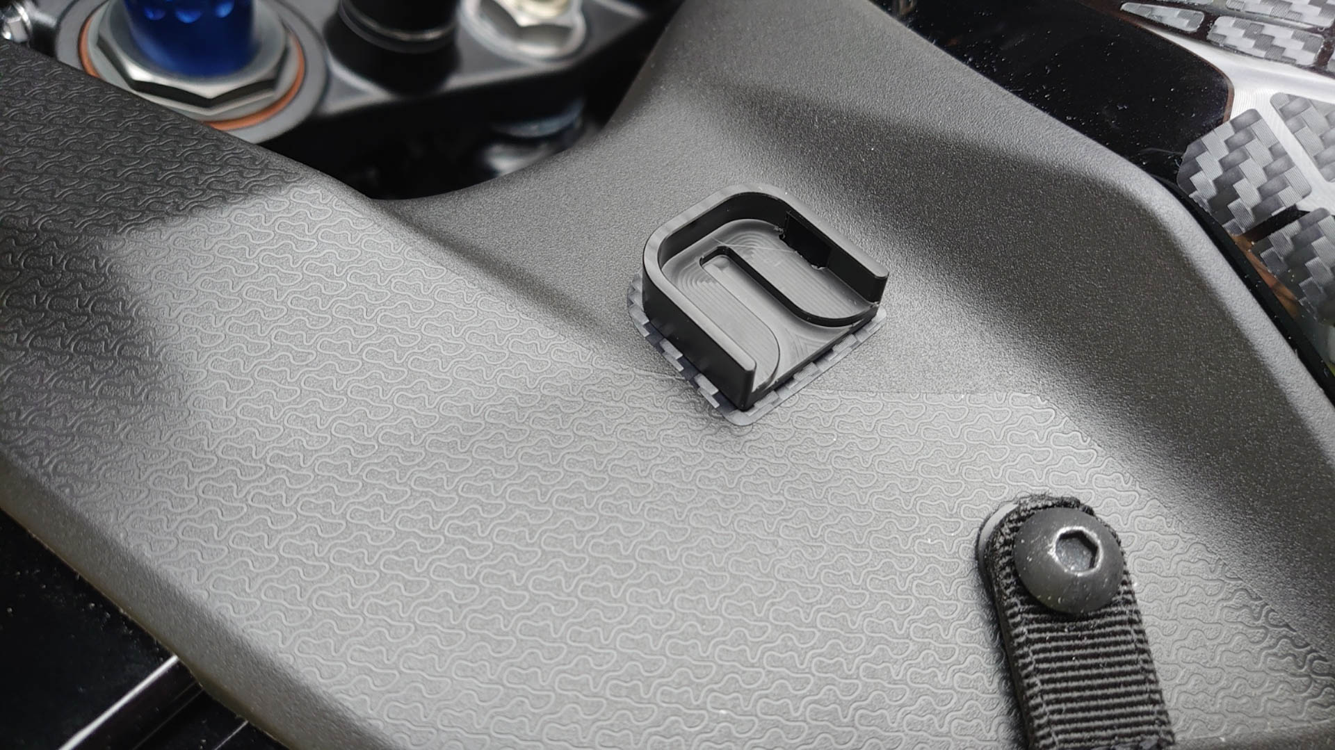

    Aus diesem Grunde habe ich mir
    ein Paar kleine „Garagen“ für die Verschlussclips gebastelt

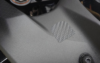

    zum besseren eventuellen Rückbau kleine Folienpads an die entsprechenden Stellen geklebt

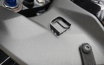

    und auf diesen mittel Silikonkleber die „Garagen“ platziert.
    Nun muss sich nur noch zeigen, ob das Ganze hält und mir auf Dauer gefällt.
