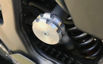

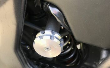

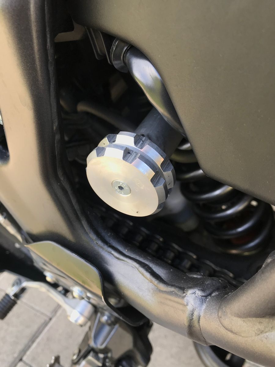

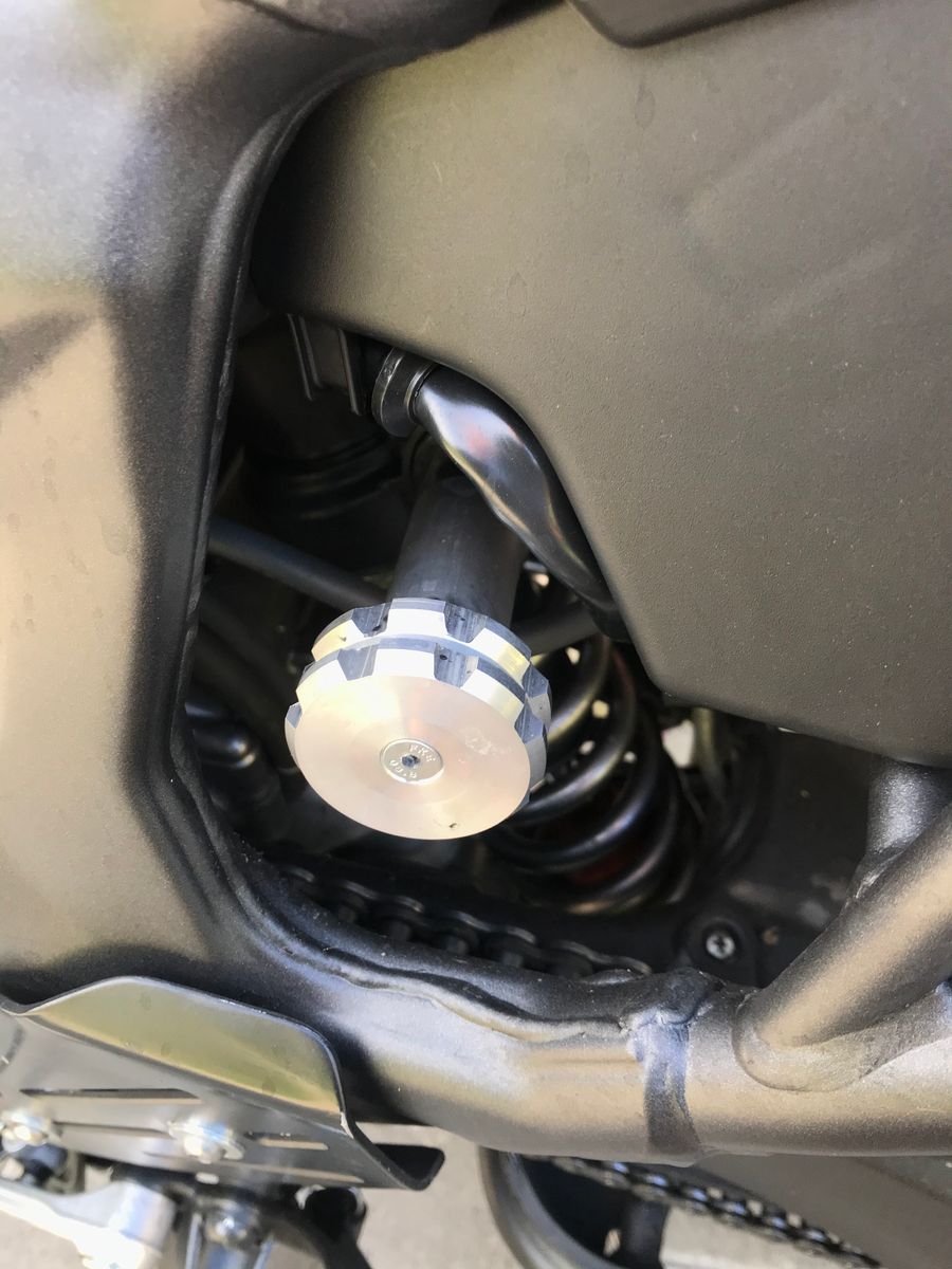

    Ich für mich habe das gebaut. 10 Klicks in 7 Sekunden.
    Externer Inhalt youtu.be
    Leider nein, es ist ein selber konstruiertes und hergestelltes Einzelstück.
