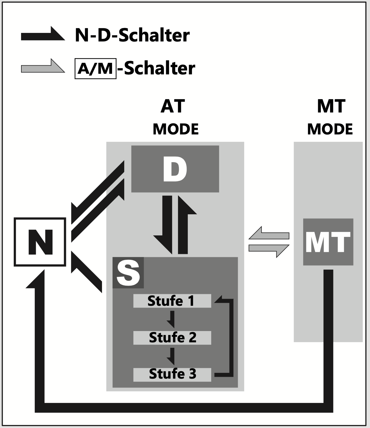

    Moin Hartmut,
    es ist korrekt und wird auch nicht bezweifelt, dass das Getriebe immer den ersten Gang im AT-Modus einlegt.
    Patrick ging es jedoch um die Frage, ob man im Stand in den MT-Modus wechseln kann oder nur während der Fahrt:
    Darauf habe ich geantwortet, dass zunächst(!) aus Neutral (in irgend) eine Fahrstufe gewechselt werden muss.
    Erst danach(!) kann man vom AT- in den MT-Modus (und auch wieder zurück) schalten.
    D.h. im Umkehrschluss, dass sich beim Druck aufs A/M-Knöppsche überhaupt nichts tut, wenn man nach dem Starten in Neutral bleibt.
    Du kannst drücken und drücken und drücken und drücken...........
    :sleeping:
    Dies wiederum wurde angezweifelt:
    Darius' Aussage, dass die Umschaltung AT <-> MT jederzeit möglich sei, ist nur dann korrekt, wenn man sich in einer Fahrstufe befindet.
    Es ist (zumindest bei der SD06!) unmöglich, aus Neutral heraus den A/M-Modus zu wechseln!
    Falls es doch Jemand schaffen sollte, bitte melden!
    (Ist wirklich ernst gemeint, denn dann hätte ich einen Software-Fehler bei meiner SD06 entdeckt.) 8|

    Markus hat absolut Recht, erst im D-Modus kann zwischen MT und AT umgeschaltet werden, aus N heraus geht erst einmal nur der AT-Modus.
