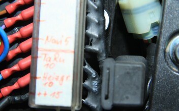

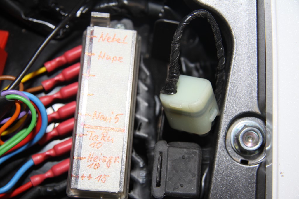

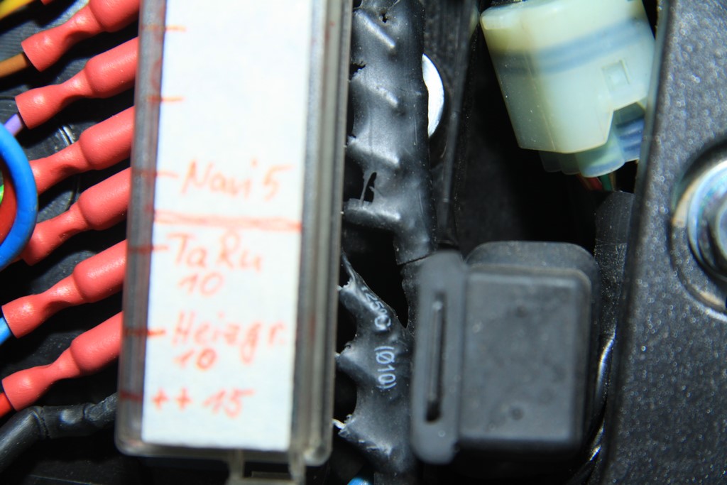

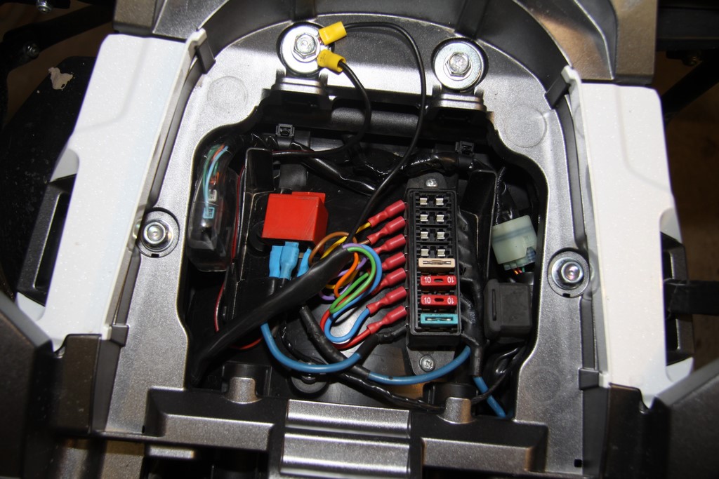

    Hi,
    habe mir steinmeisters Lösung als Vorbild genommen. Mein Bekannter hat mir geraten noch eine Freilaufdiode mit einzubauen.
    Bin kein Elektrofachmann, hab das einfach mal gemacht, ist zum Schutz der angeschlossenen Geräte, mehr kann ich da jetzt auch nicht zu sagen, klang plausibel und die Dioden hab ich eh rumfliegen für meine Flipper.
    Gruß Ralf
