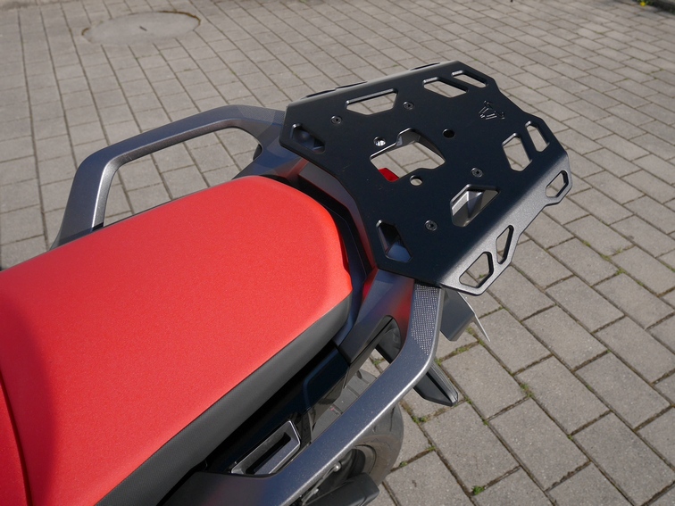

Gepäckplatte SW-Motech
#3 Zitat von shortySieht gut aus. Könntest du mal die Maße der geraden Fläche eistellen. Breite an schmalster und breitester Stelle und die Länge?
Danke im Voraus
Ich habe mal nachgemessen.
Die Gesamtmaße betragen 260 x 345 mm bei einer Länge von 270 mm, die Maße der planen Fläche 200 x 300 mm bei einer Länge von ebenfalls 270 mm.
Schönen Sonntag, Heiko
