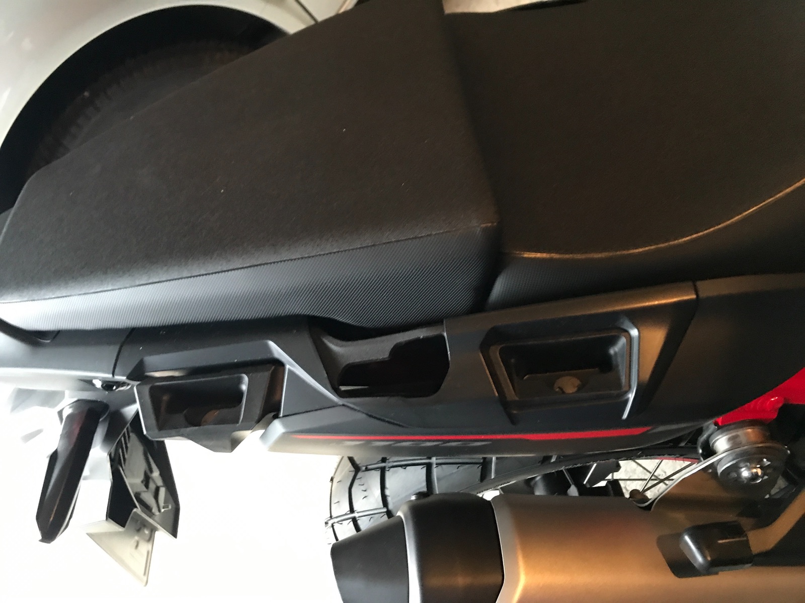

    Du brauchst das Heck mit Kofferaufnahme in die die Koffer eingehängt werden. Die Brücke brauchst du dazu nicht, Fotos findest du hier im 1100er Forum.

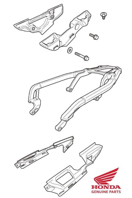

    Lass die Gepäckbrücke weg, und schraub die Kofferhalterung mit Distanzstück an den Heckrahmen.
    Dann ist halt oben ein Loch in der Kunststoffabdeckung, wo sonst die Gepäckbrücke reingeht.

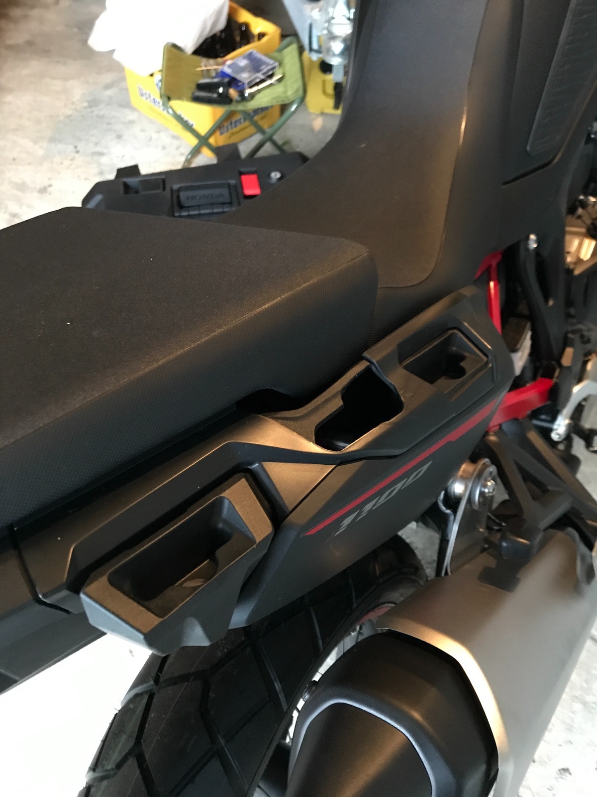

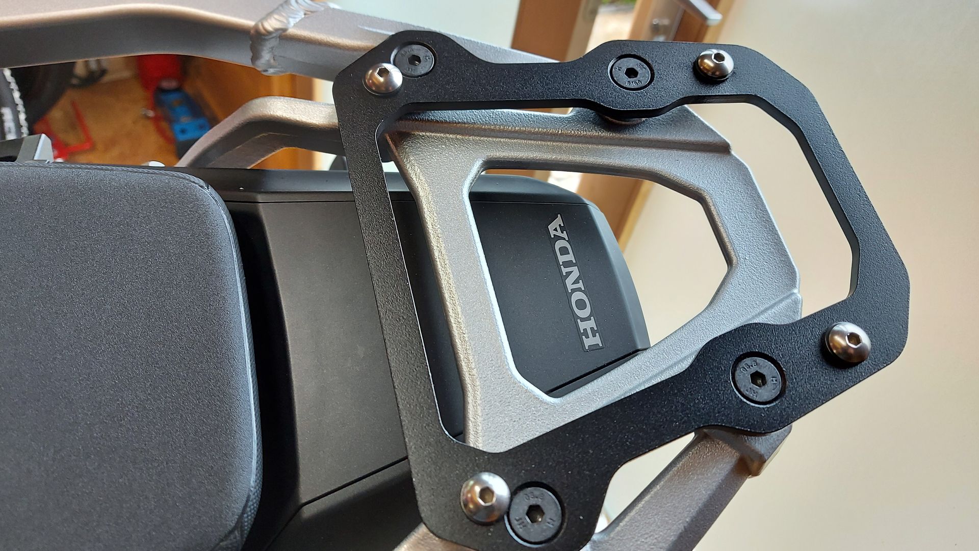

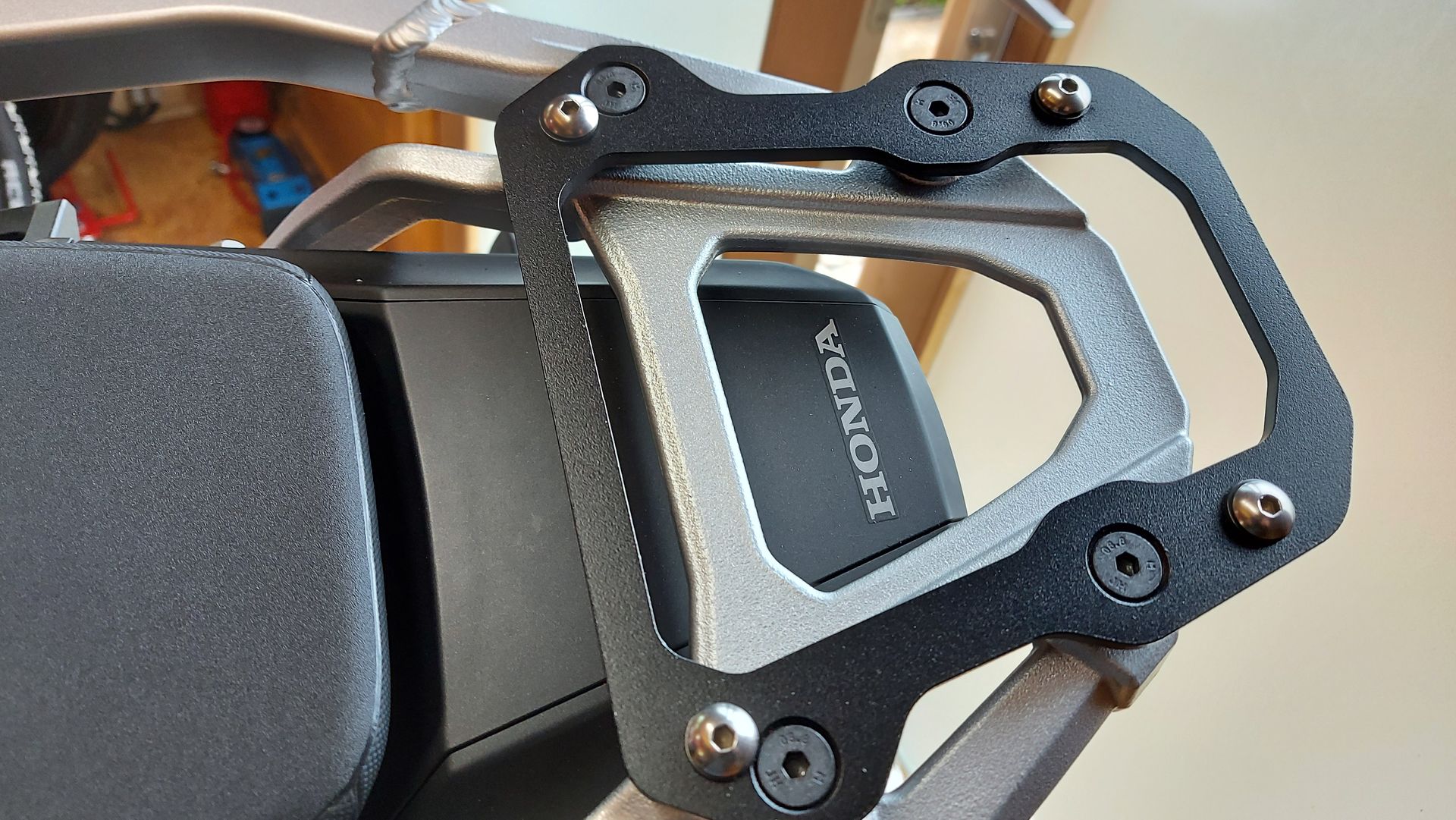

    malzeit zusammen ,brauchst halt diese teile oben im bild für die koffer, ob´s die einzeln gibt kann ich net sagen, waren im paket
    08L88-MKS-E00 beim kauf mit dabei. Die Brücke is schmäler als bei adventure.
