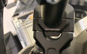

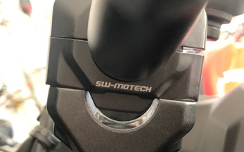

    Nein, es mussten keine neuen Leitungen verbaut werden. Und ebenfalls nein, ich habe bisher noch keinen Tankrucksack, der kommt im März.

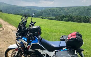

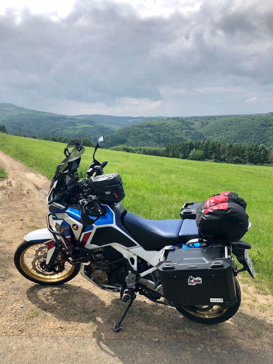

    Hatte auf der 1100er mein SW Motech Daypack Tankrucksack verbaut. Der Lenkeinschlag war minimal beeinträchtigt aber alles ohne Problem. Mittlerweile habe ich auf die 1000er Atas 2019 gewechselt und nutze das Daypack weiterhin.

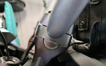

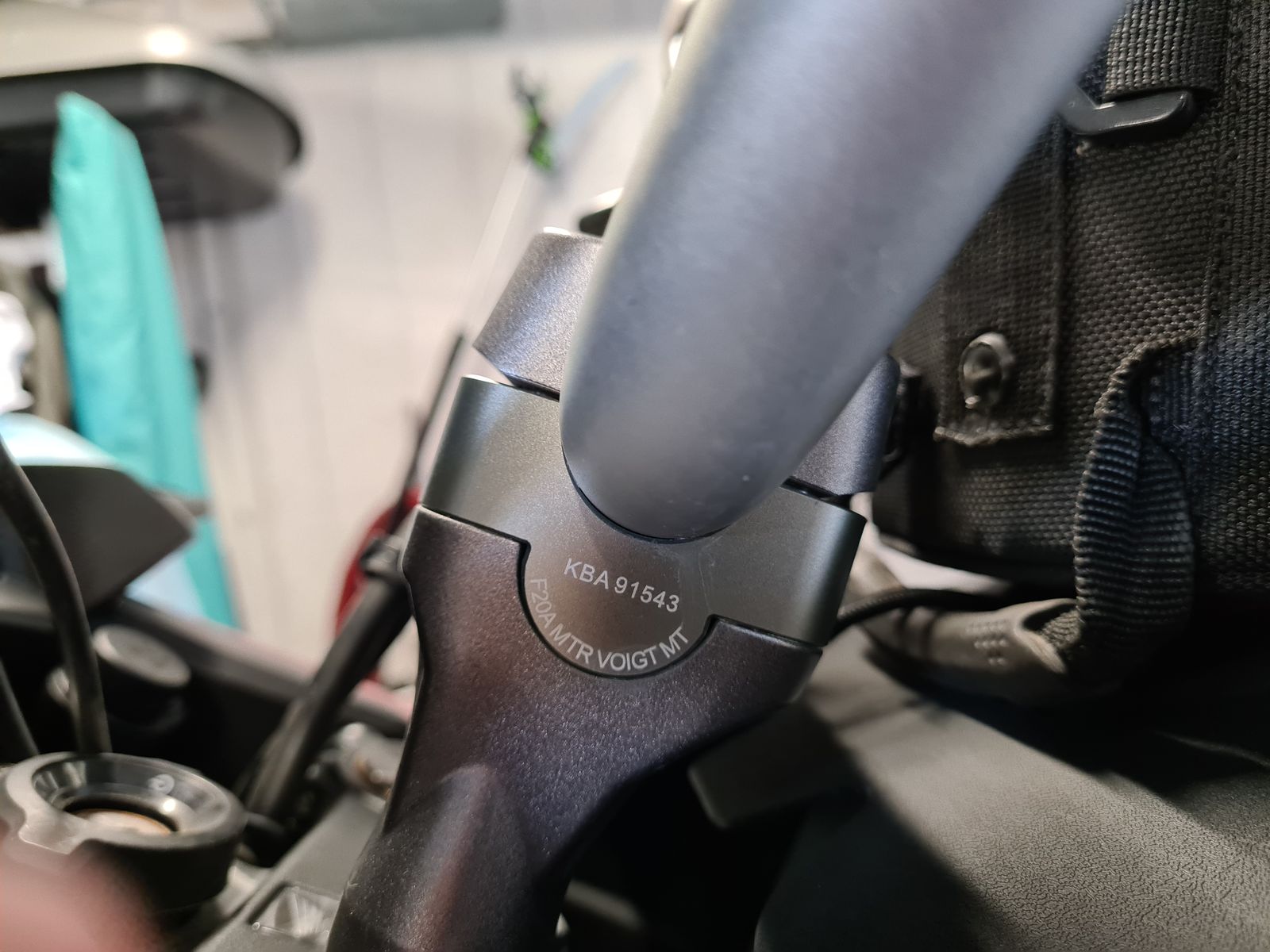

    ja, das funktioniert sehr gut. Ich fahre mit dem (relativ kleinen) SW-Motech Pro Yukon WP (Wasserdicht), und den Lenkererhöhungen. Der Lenker liegt bei vollem Einschlag zwar am Tankrucksack an, wird aber nicht behindert.
