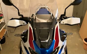

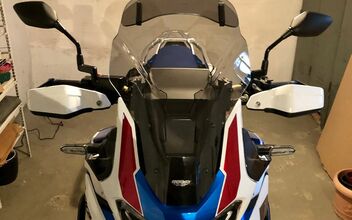

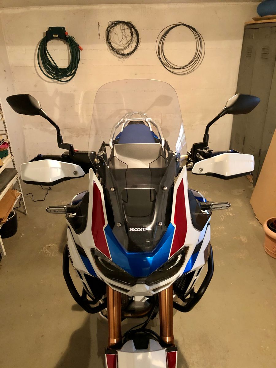

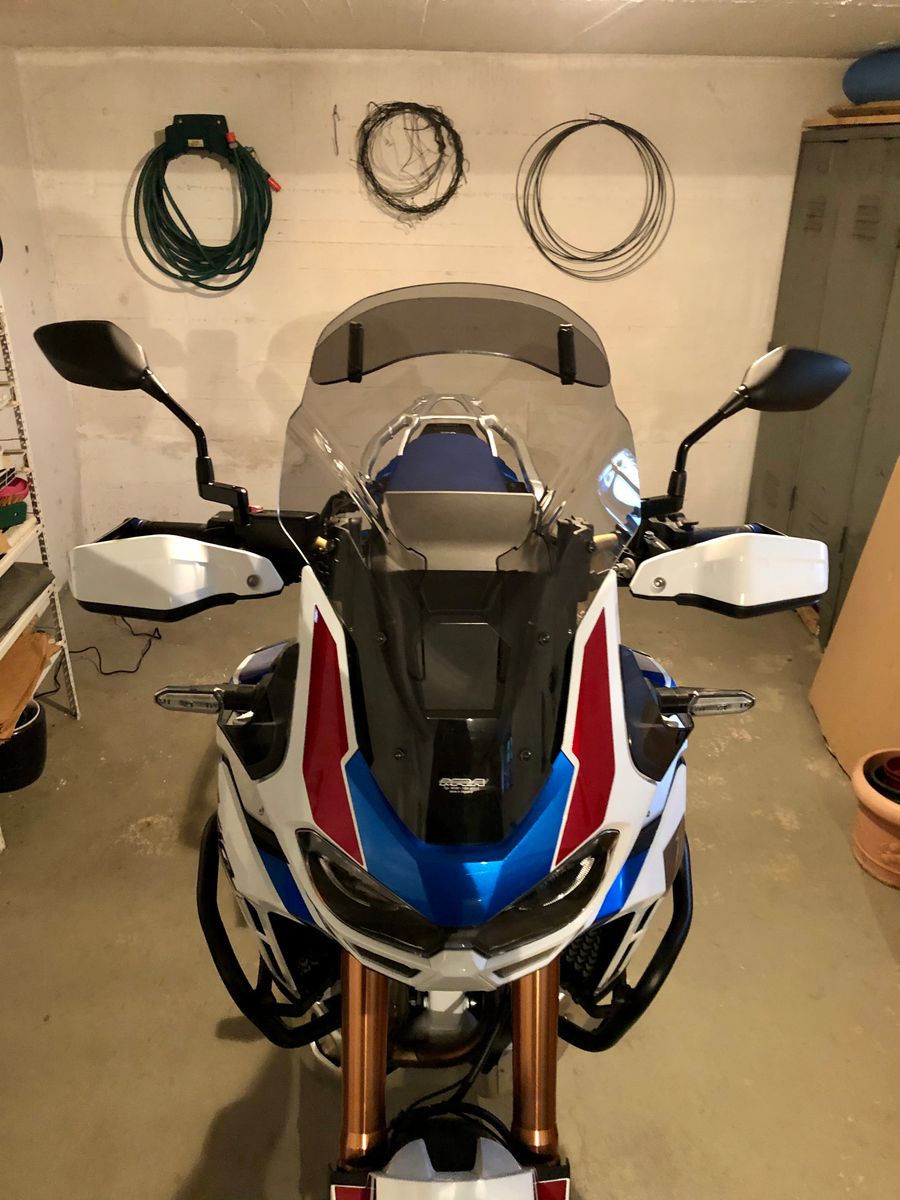

    ich habe heute die graue MRA Variotouringscreen mit Spoiler an meine ATAS 2020 montiert und mal ein paar Fotos für Interessierte gemacht.
    Fahren und testen konnte ich das leider noch nicht. Das wird aber baldmöglichst nachgeholt.
    Die Originalscheibe hat eine maximale Breite von 32 cm und eine Höhe von 54 cm
    Die MRA Scheibe ist maximal 36 cm breit und ohne Spoiler 54,5 cm hoch.

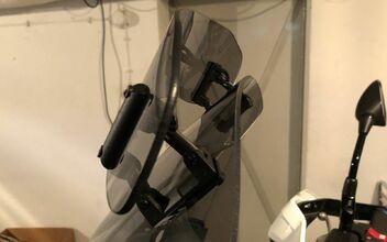

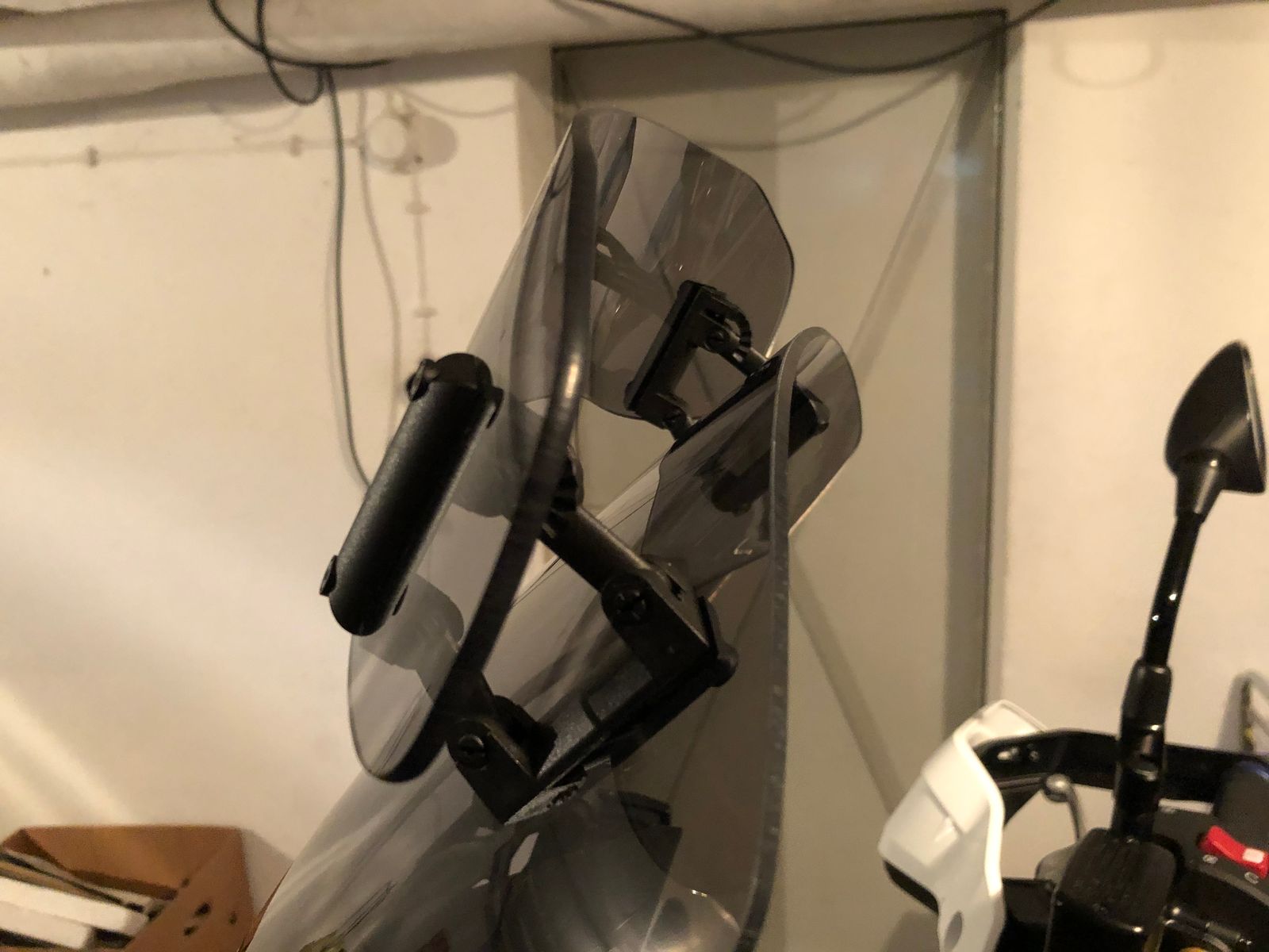

    Der Spoiler kann maximal 6 cm über Scheibenoberkante hochgefahren werden. Dabei sind diverse Winkel einstellbar.
    Die MRA Scheibe ist etwas stärker zum Fahrer hin gebogen, deshalb werden an den oberen zwei Schrauben Distanzhülsen eingebaut.
    Die Montage war sehr einfach. Alle erforderlichen Materialien (Schrauben und Unterlegscheiben) und eine Anleitung sowie die ABE lagen bei. Die Stabilität ist sehr gut. Die MRA Scheibe ist ca. 4 mm dick.
    Außerdem finde ich, dass die graue Scheibe sehr gut zur ATAS in Tricolor passt. 8)
    Original Scheibe:
    MRA Scheibe:
    Spoiler
