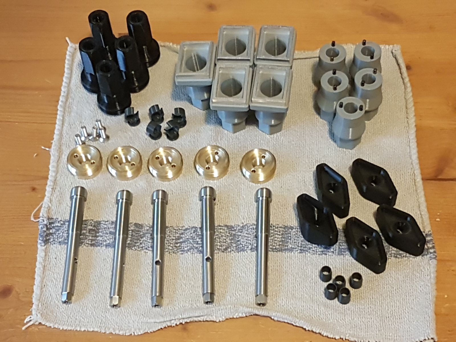

#172 Abend zusammen,

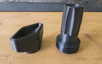

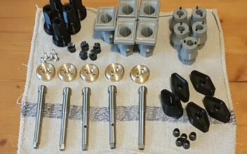

es geht endlich wieder weiter. Habe heute endlich 3D-Drucke für 5 Sätze bekommen.
Bin dran gleich noch weitere 5 Sätze zu bekommen da ich mittlerweile 10 Sätze Mechanik da liegen.
Sorry für die Verzögerung wollen die 3D-Drucke vorbereitet und die Werkzeuge komplettiert werden. Bringe die Liste zeitnah auf den aktuellen Stand und poste sie dann.
Habe meinen 3D-Drucker aufgerüstet brauche ich noch etwas Zeit bis ich die Druckqualität von meinem Bekannten hinbekomme der sich auf PETG eingeschossen hat. Drucke selbst PLA was um einiges einfacher zu drucken ist aber nicht die Eigenschaften von PETG hat. Bin am üben hoffe ich die Teile zeitnah selbst drucken zu können.
Grüße Joachim

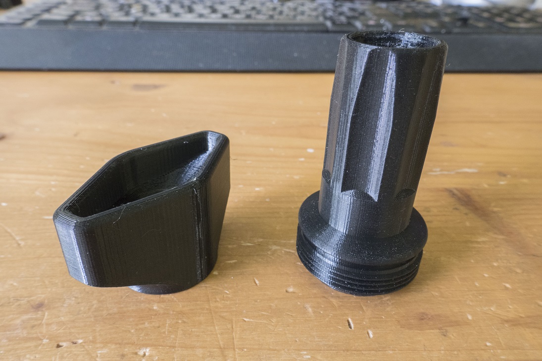

#173 Hallo zusammen,
konnte jetzt 5 Sätze vorbereiten werde ich euch der Liste nach anschreiben. Hoffe das mein Bekannter am Ball bleibt und weiter am Teile drucken ist. Es fehlen jetzt noch 5 Sätze Mechanik die ebenfalls geordert worden sind.

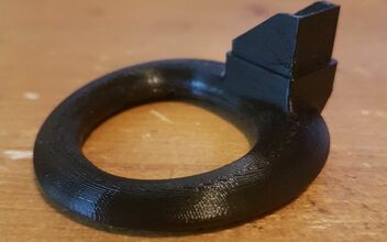

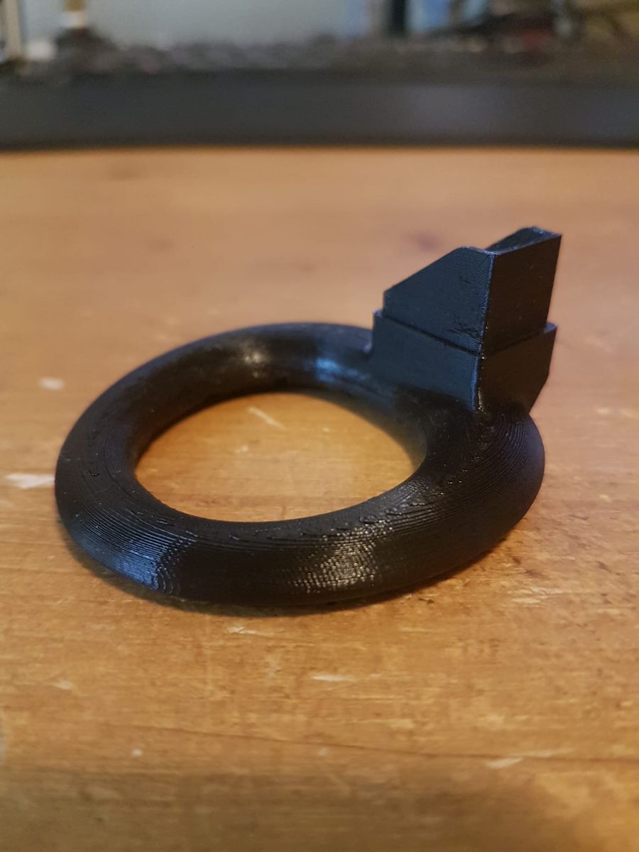

Werde denke heute mal ein Testdruck von einem Hebel machen ob ich diesen selbst hinbekomme. Werkzeug aus PLA ist nicht das Thema. Die Upgrade Teile wie Rohr und Hebel aus PETG schon eher. Hätte nicht gedacht das sich dieses Material so viel anders wie PLA drucken lässt. Die ersten Upgrade Teile für meinen 3D-Drucker wie Düse...
und Gehäuse um das Hotend aus PETG sehen aber mittlerweile recht passabel aus bin ich heute auf den Testdruck von einem 20er Hebel gespannt

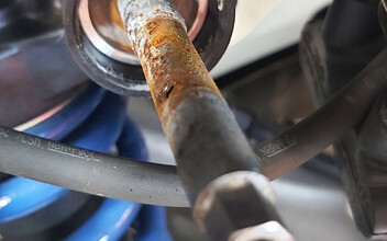

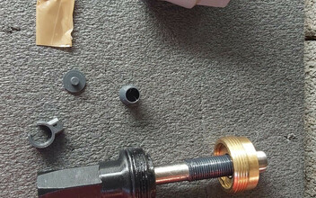

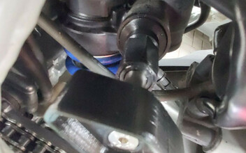

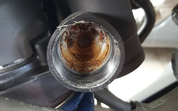

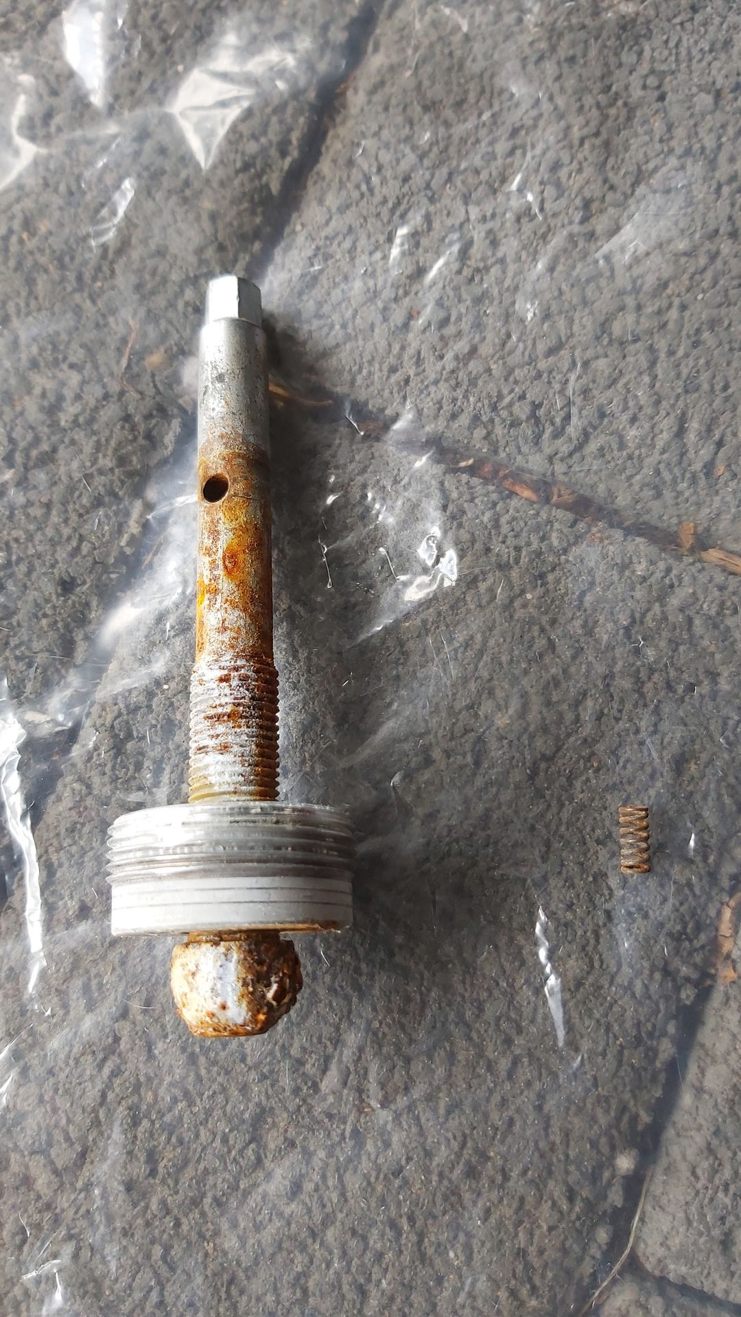

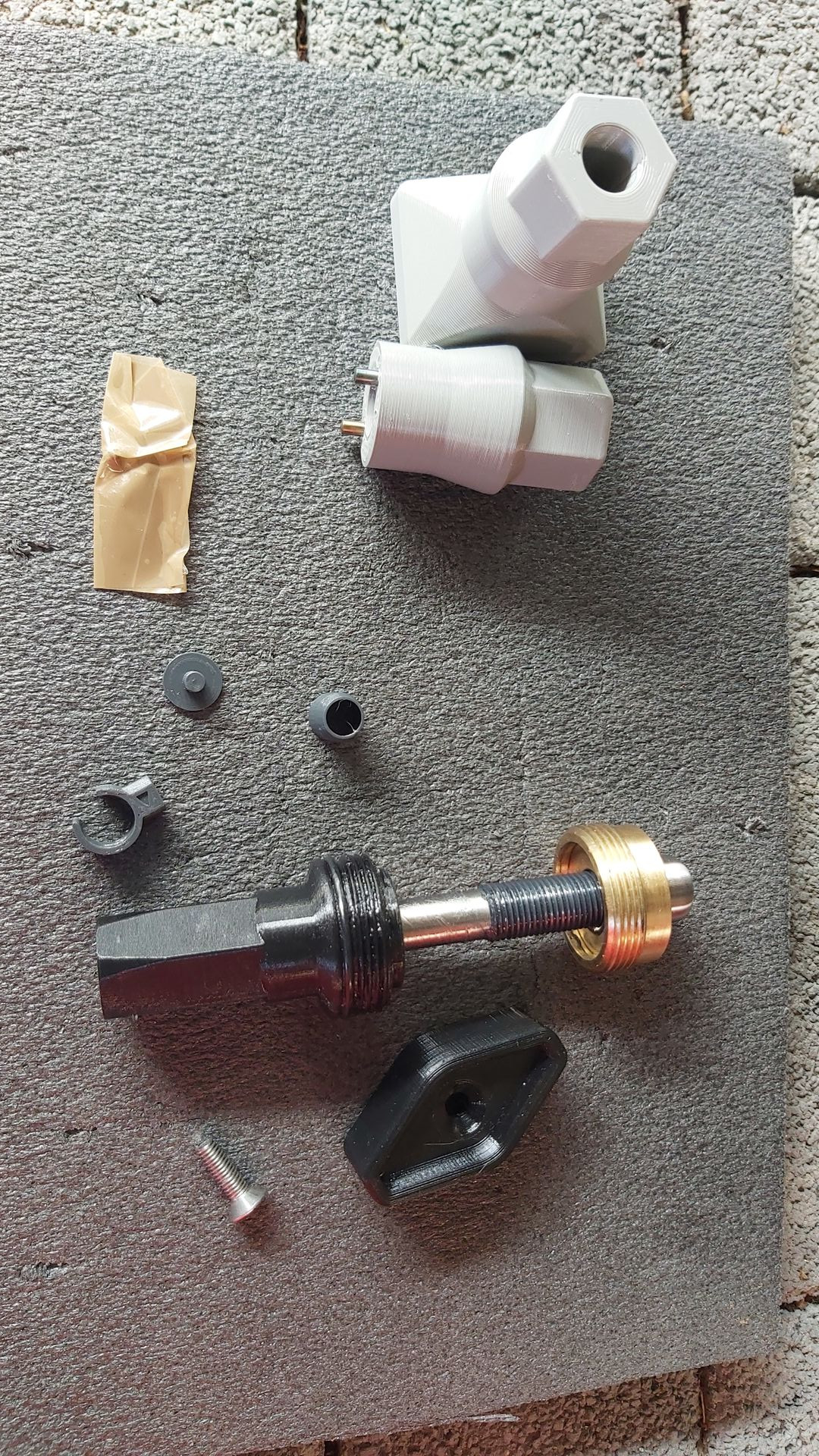

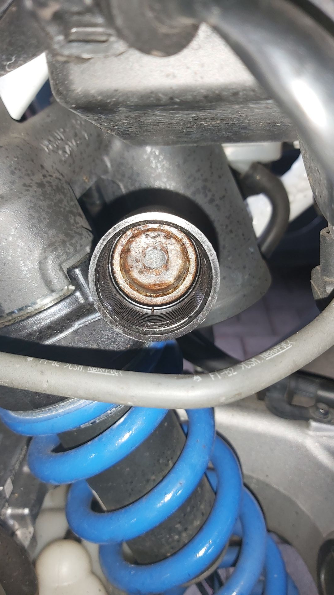

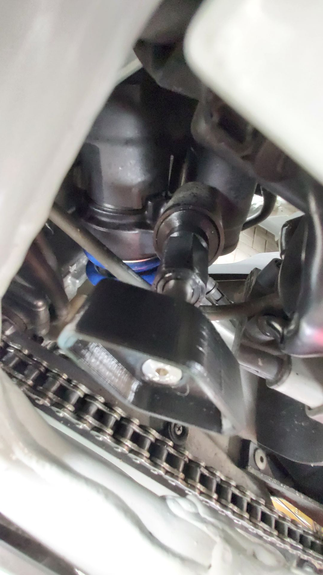

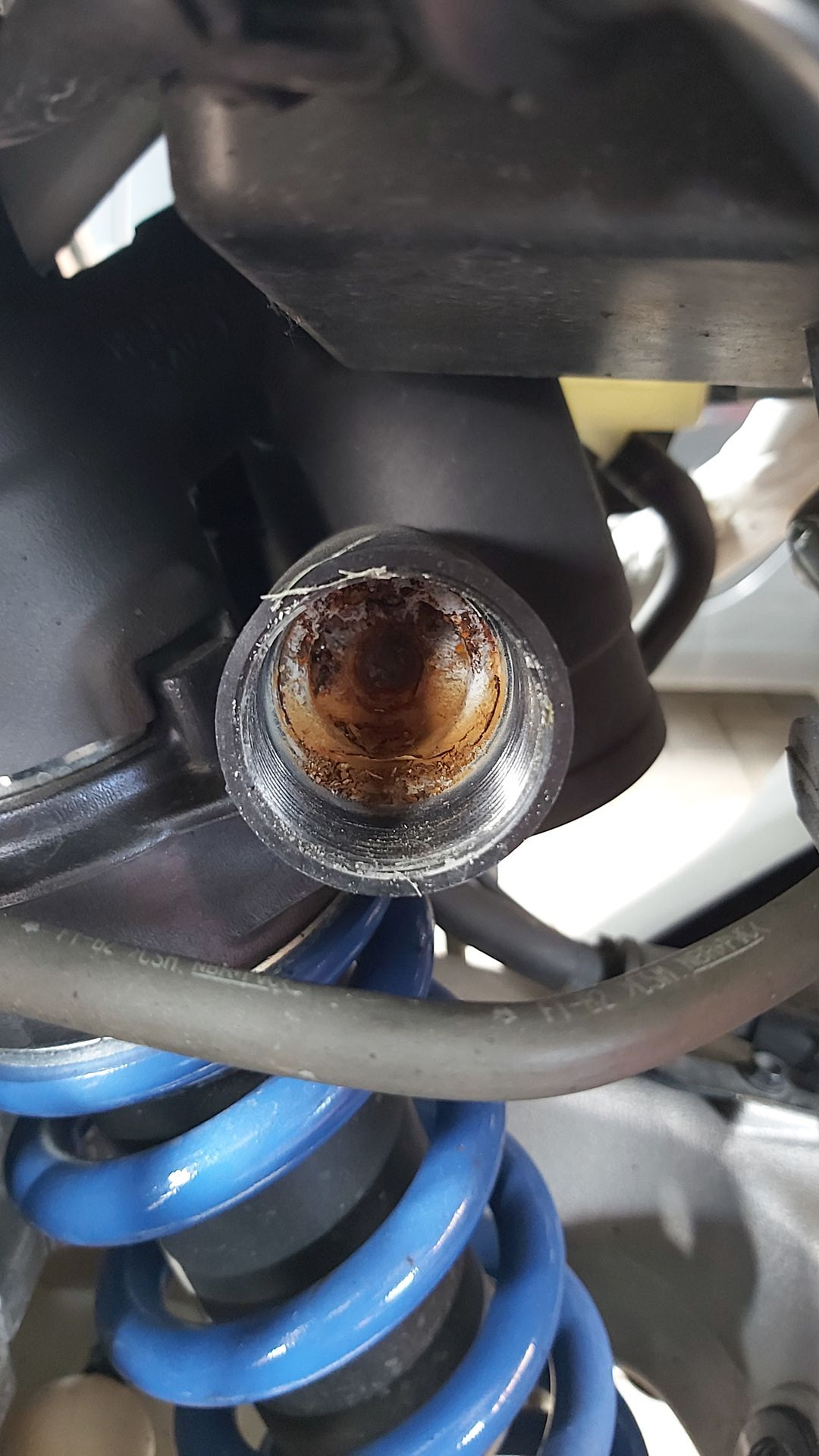

#176 Hallo Joachim,
Nochmal vielen Dank, das du uns diese absolut präzisieren und hochwertigen Teile zur Verfügung stellst.

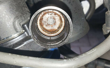

Heute habe ich die Teile gewechselt. Mit der Anleitung wirklich ein Kinderspiel. Die Feder ist noch nicht mal in der Tüte gelandet, sie war in dem Loch fest gerostet.
Jetzt habe ich 36 Klicks. Vorher konnte ich das Rad nicht einen mm bewegen.

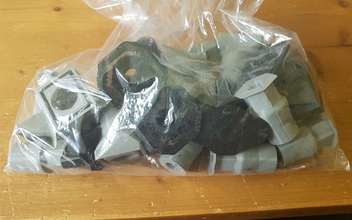

#178 Abend,

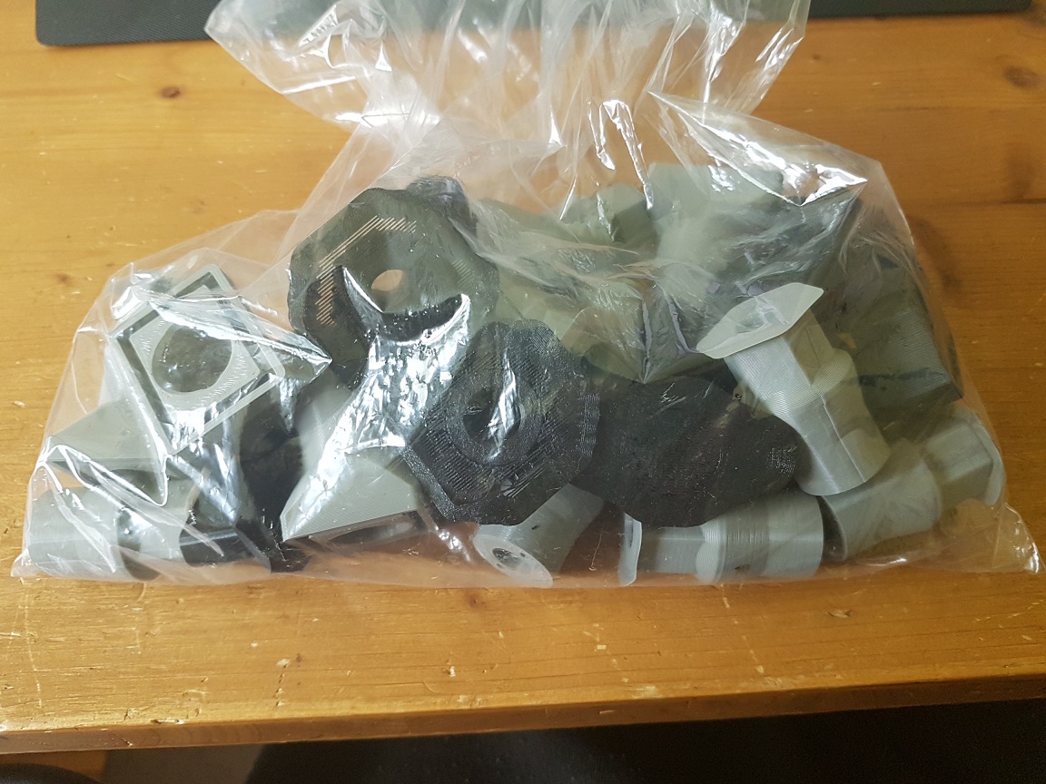

die nächste Charge von 5 Sätzen ist fast bereit für den Versand.
Alle Teile haben ein Finish bekommen, nur noch die Mechanik fetten, Teile verpacken und dann ab in den Versandt. Schreibe diejenigen demnächst an.
Forum Liste Stand 28.08.2021.pdf
