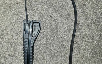

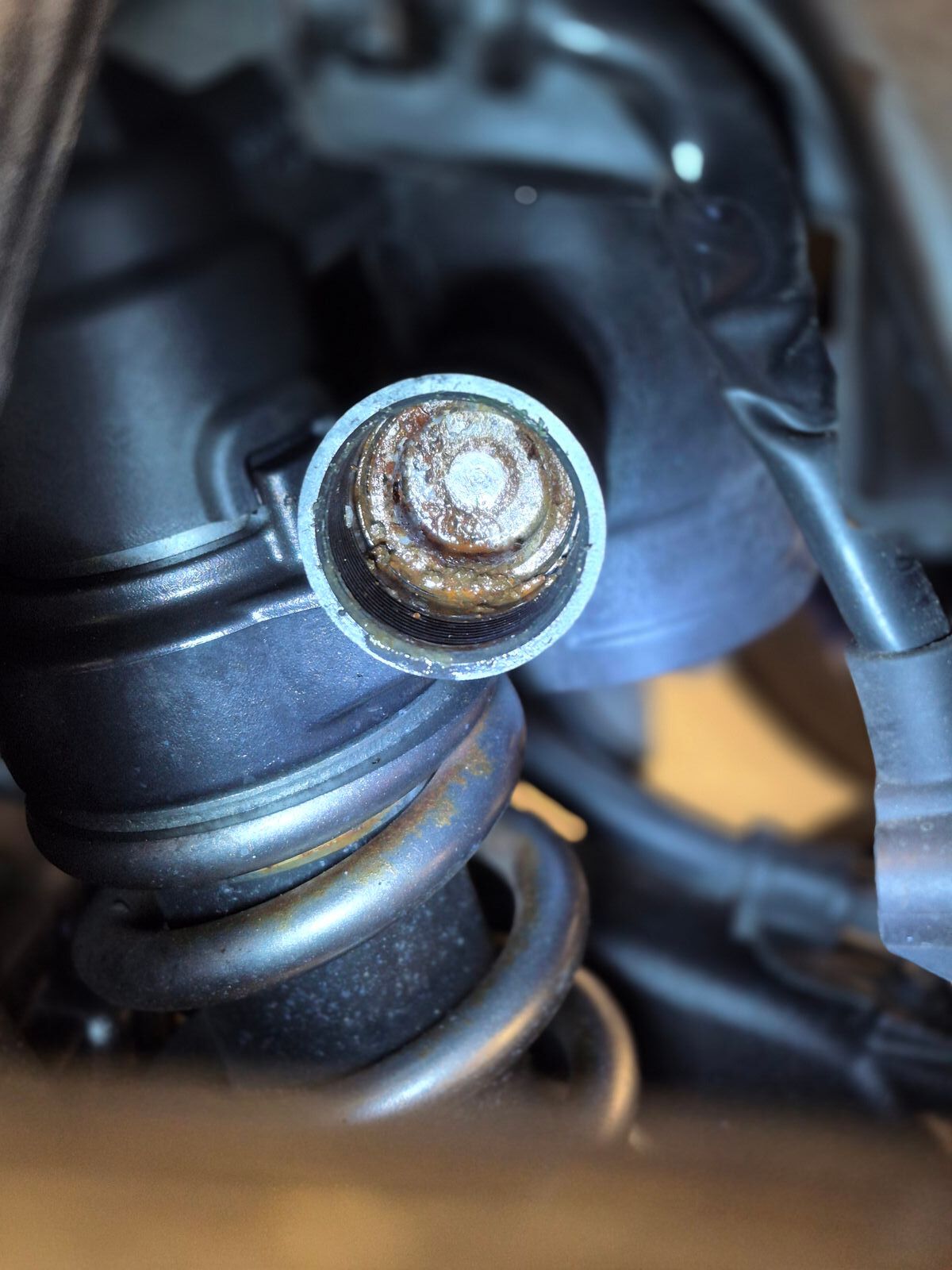

    Parallel stand ich mit Honda Deutschland in Kontakt. In der Zwischenzeit hatte ich mir einen Ausziehbaren Hebel konstruiert und ausgedruckt damit ich die Mechanik überhaupt bewegt bekomme. Etwas später hat dann die Mechanik vollends den Geist aufgegeben. War dabei die AT für die Reise vor zu bereiten und wollte die Federvorspannung am Federbein anpassen. Nach ein paar "Klicks" die schon lange keine mehr waren ging das Einstellrad dann auf einmal recht einfach zu drehen. Ein Blick ans Federbein war der Kolben welcher auf die Hauptfeder wirkt komplett eingefahren. Somit Einstellung Federvorspannung 0 Klicks.

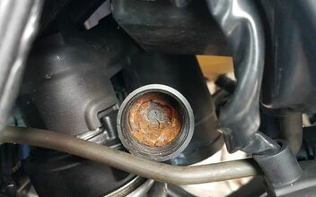

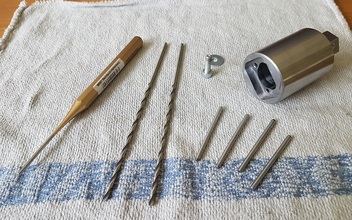

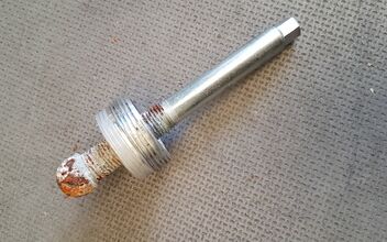

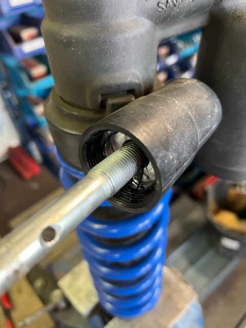

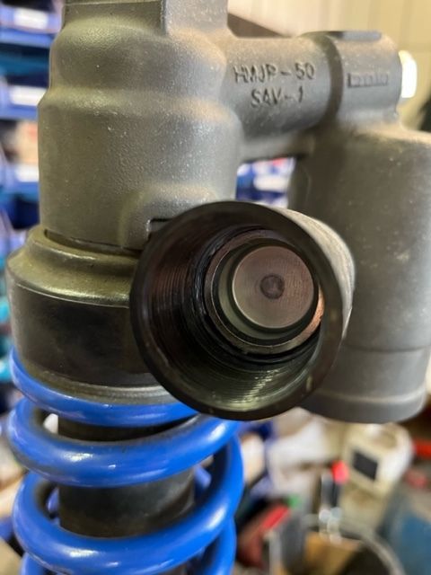

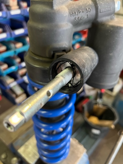

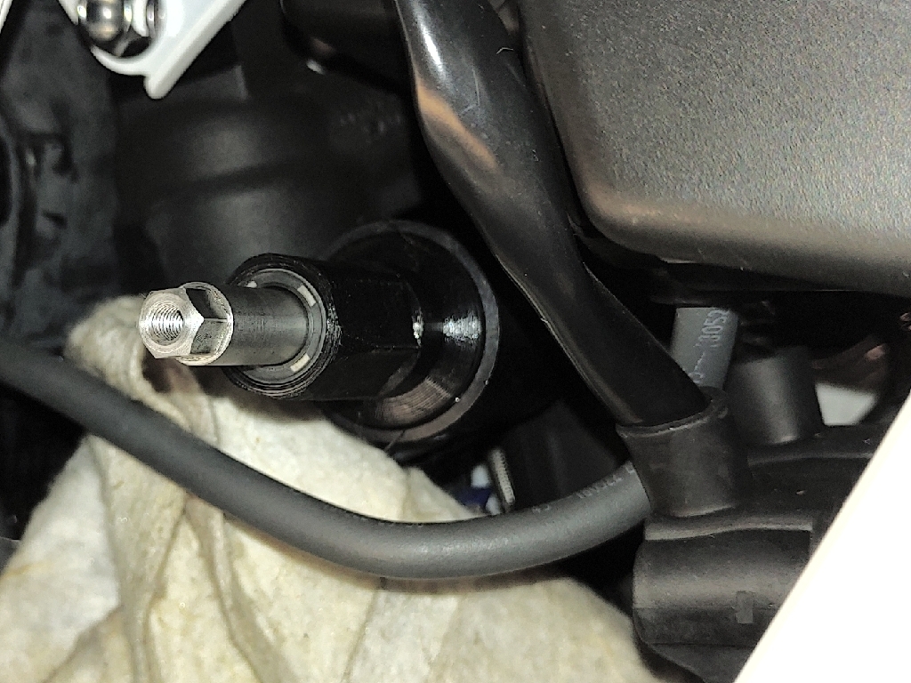

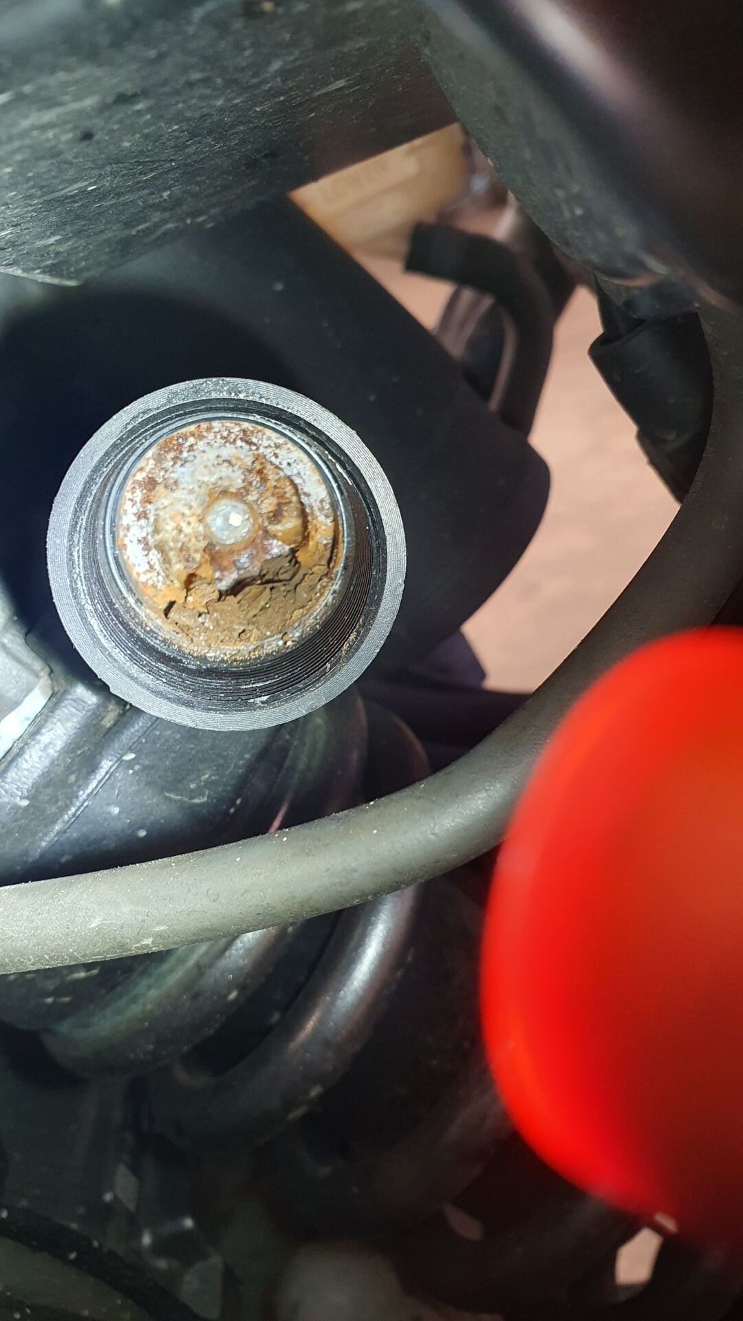

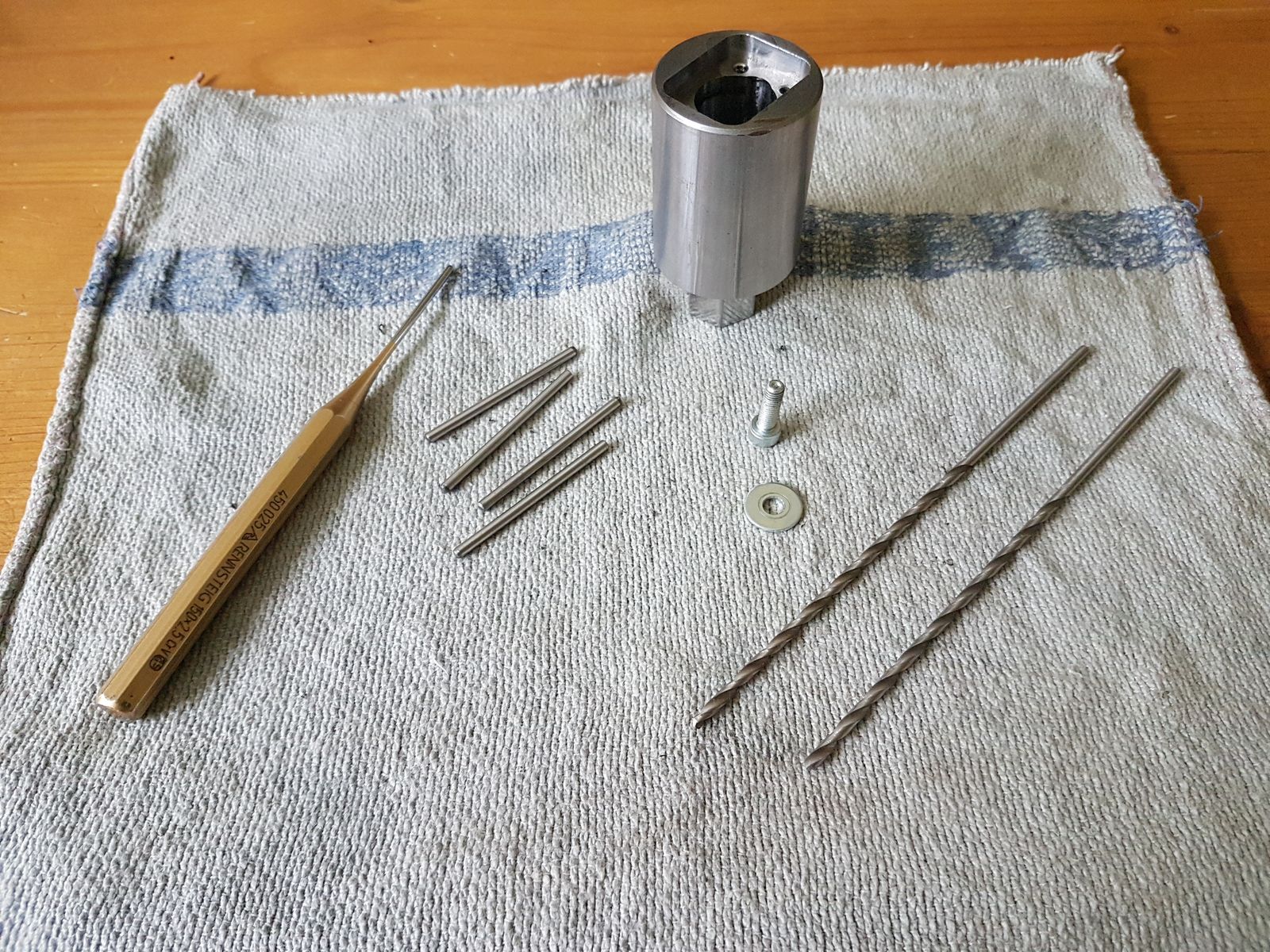

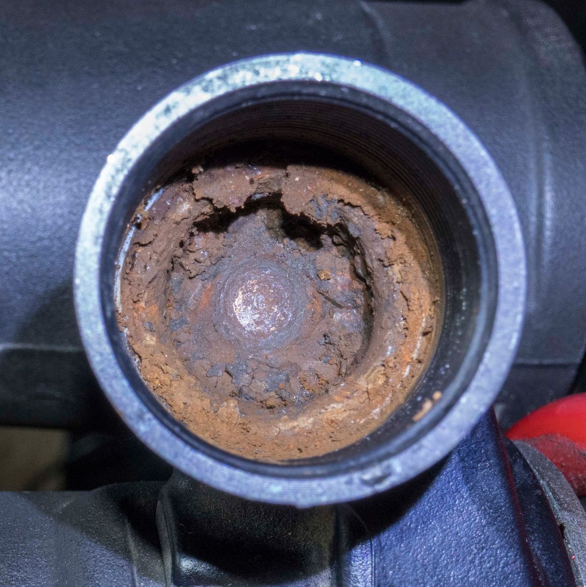

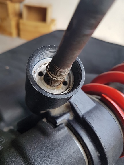

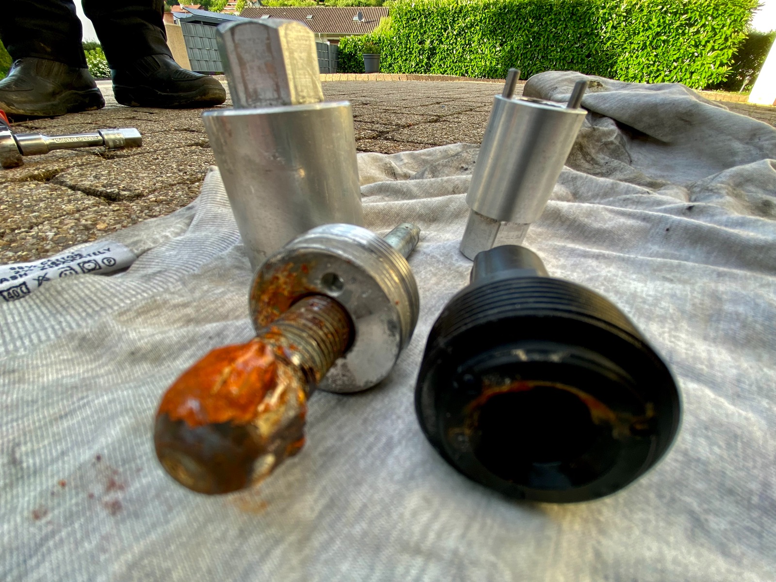

    Um mit Argumenten agieren zu können habe ich mir das notwendige Werkzeug zur Demontage der Mechanik angefertigt. Das Rohr welches sich über der Welle auf dem das Einstellrad sitzt demontiert sah es darunter so aus...

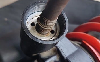

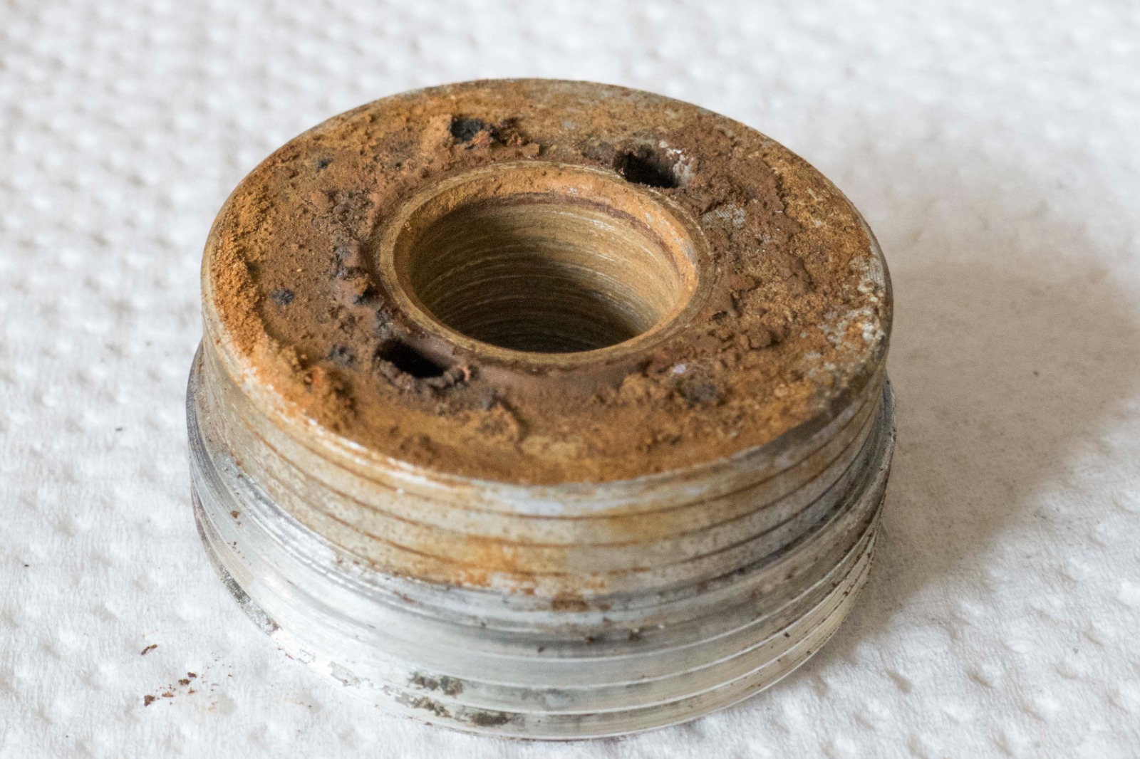

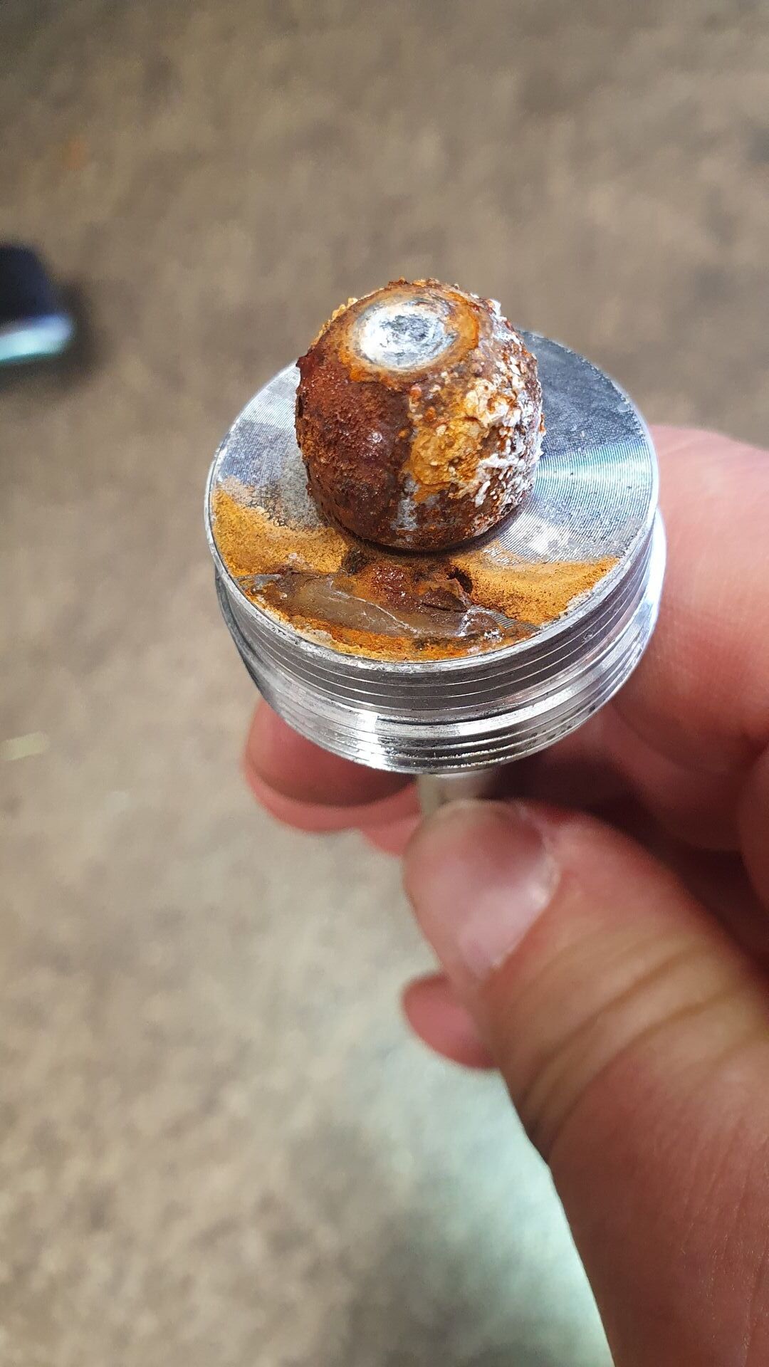

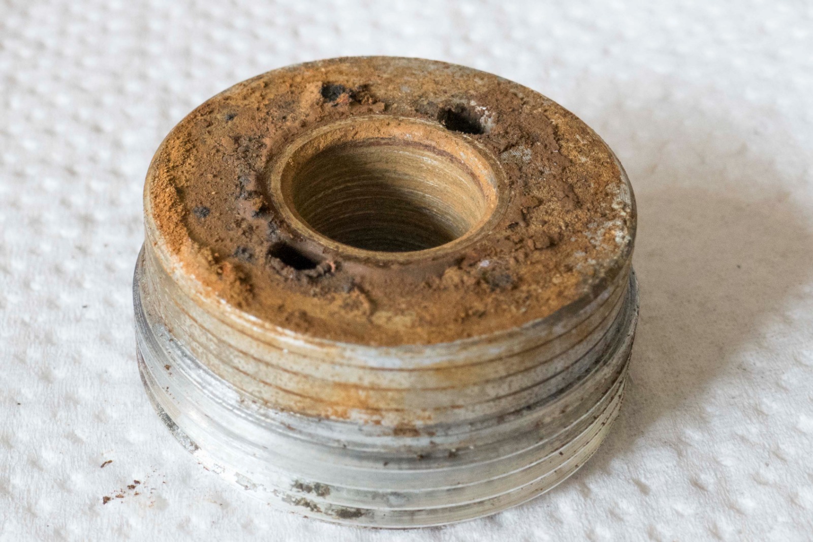

    Die Welle mit seinem Gewinde hat ordentlich Rost angesetzt und das Innengewinde der Einschraubmutter aus Aluminium mit jedem Mal verstellen der Federvorspannung Stück für Stück zerstört. Man kann die Gewindegänge welche in der Einschraubmutter sitzen sollten sehen.

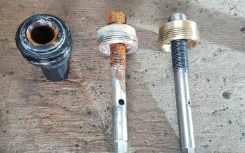

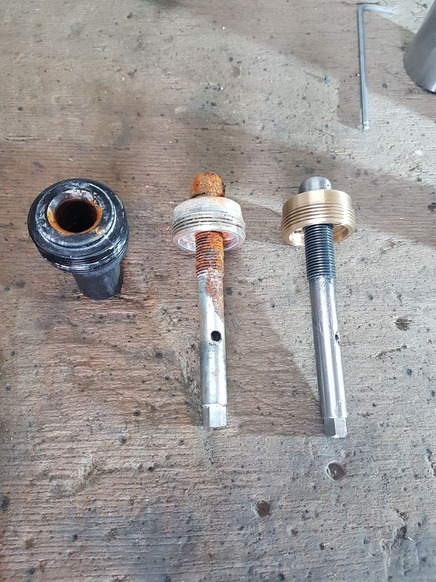

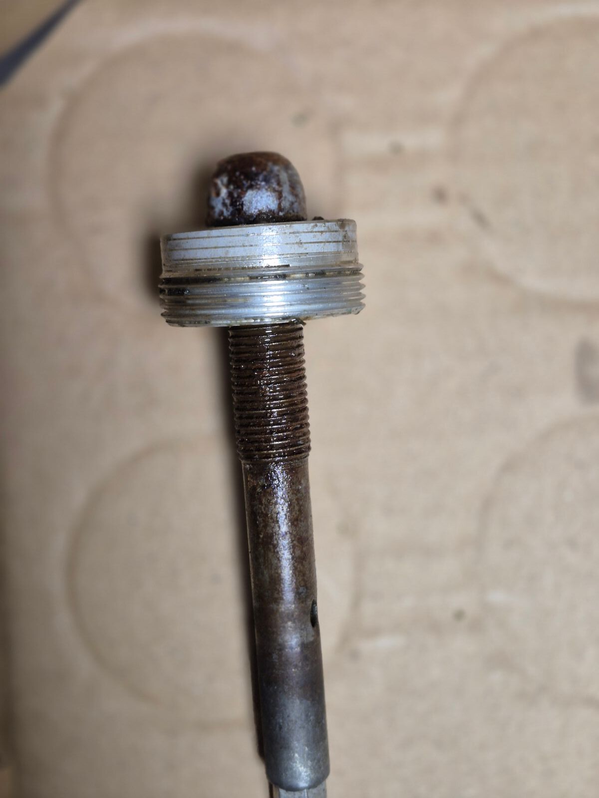

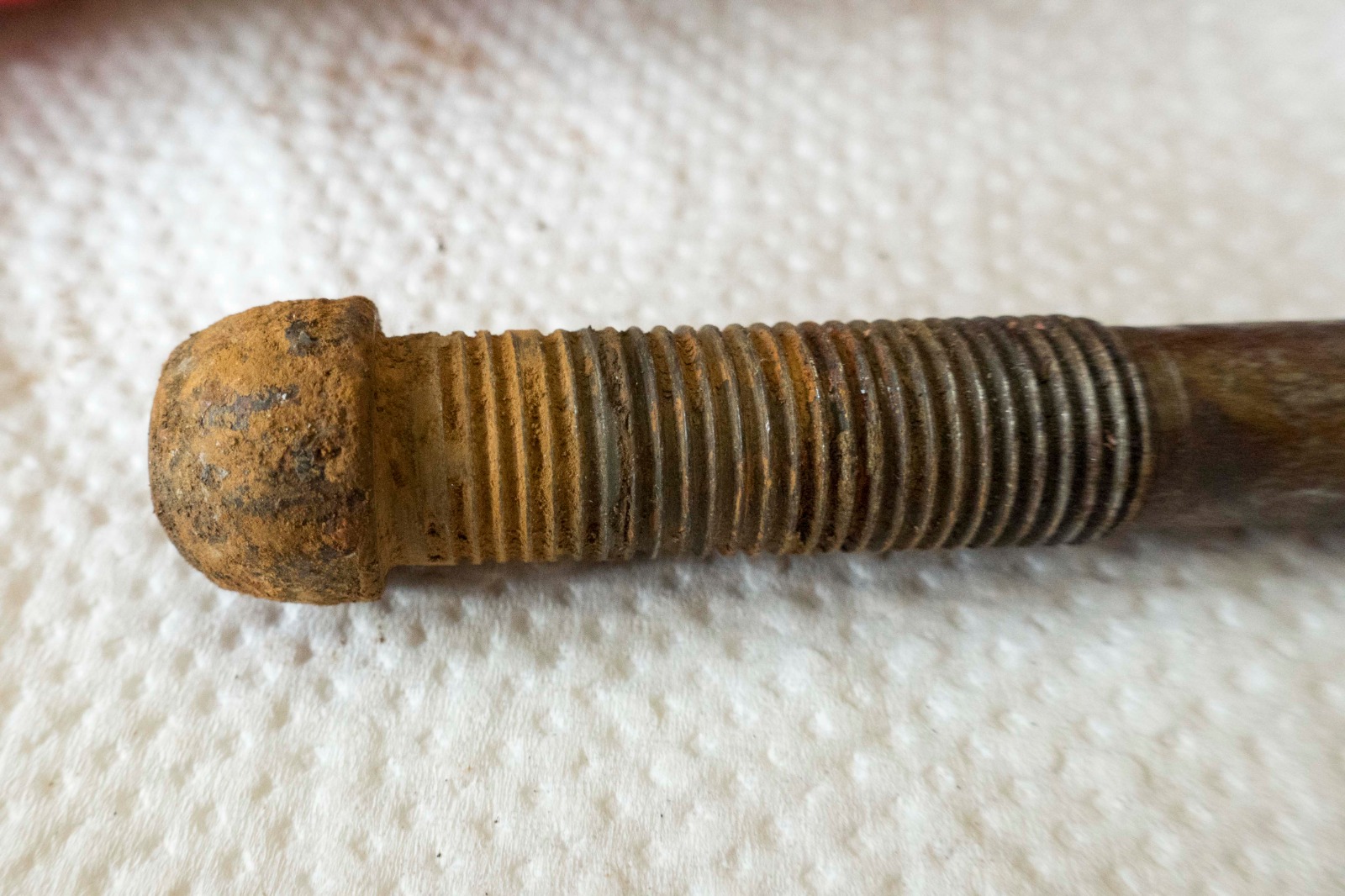

    So sahen die Bauteile im Einzelnen aus:
    Auf der Welle, der rechte Teil vom Gewinde ging ich vor dem Bild schon etwas mit der Drahtbürste dran um nach der Substanz zu schauen. Es war genauso schlimm mit Rost zugesetzt wie dies am linken Teil zu sehen ist. Ansonsten kann man überall sehr viel Rost sehen.
    Diese Bilder hatte ich meinem Händler und auch Honda Deutschland zukommen lassen, mit der Bitte die Ablehnung des Kulanz Antrages nochmal zu überdenken. Denn offensichtlich liegt hier ein Material/Konstruktionsfehler vor. Doch auch jetzt zeigt Honda Deutschland die kalte Schulter.

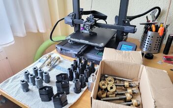

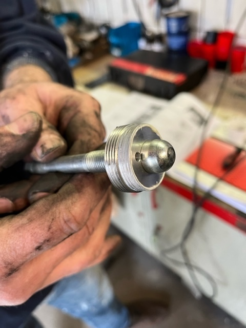

    Parallel hatte ich mir Gedanken gemacht wie eine Lösung des Problems aussehen könnte. Bin mit dem Fahrwerk an sich zufrieden möchte ich kein Geld für ein neues Federbein in die Hand nehmen. So habe ich mich daran gesetzt eine technische Zeichnung von der Welle und Einschraubmutter an zu fertigen um diese selbst herstellen zu können.
    Beides mit ein paar Upgrades würde ich hier gerne zum Kauf anbieten wollen.

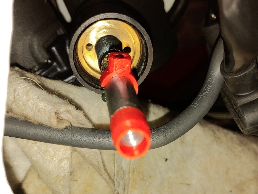

    Ich kann auch einen ausziehbaren Hebel anbieten doch dafür muss ich noch eine Liste zusammen stellen. Dieser lässt sich ~40mm heraus ziehen und selbst wenn die maximale Vorspannung von 35 Klicks eingestellt wird dieser immer noch über den Rahmen und somit bequem bedienbar hervor steht.
    Die Mechanik hat 1:1 die Funktion der Original Mechanik, nur das diese nun nicht mehr rosten kann. Habe mit einem Drehmomentschlüssel 3 - 15 Nm, versucht zu ermitteln welche Kraft bei der neuen Mechanik notwendig ist. Bei eingestellten 3 Nm sowie theoretisch 2...1 Nm was mechanisch möglich ist am Drehmomentschlüssel ein zu stellen hat der Drehmomentschlüssel selbst bei maximaler Federvorspannung von 35 Klicks nicht ausgelöst.

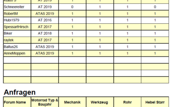

    Joachim, Klasse :handgestures-thumbupleft:
    Ich melde mal Interesse an
    Gruß Klaus :atblue:
    Hi,
    kann ich morgen in Erfahrung bringen. Bringe meine AT zum Kundendienst werde ich den Händler fragen. Hatte ihn schon einmal darauf angesprochen hat er gemeint das sogar das Federbein der ATAS identisch sein könnte, er es aber nachschauen müsste.
    Ein Bekannter fährt eine 2018er ATAS wo wir das Rohr demontiert hatten um den Zustand der Mechanik an zu schauen. Das sah auf den ersten Blick identisch mit meiner 2017er AT aus.
    Frage das wie gesagt bei meinem Händler morgen nach.
    Grüße Joachim
