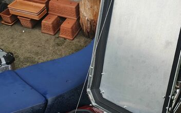

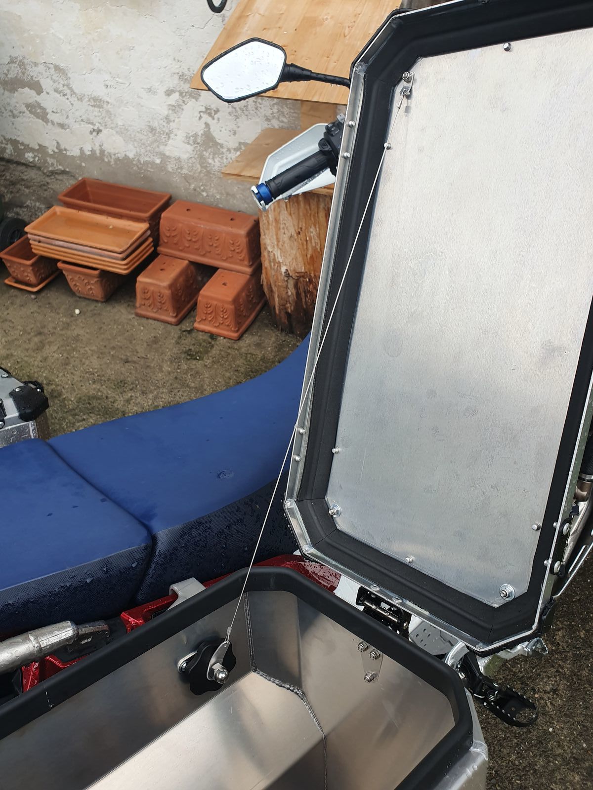

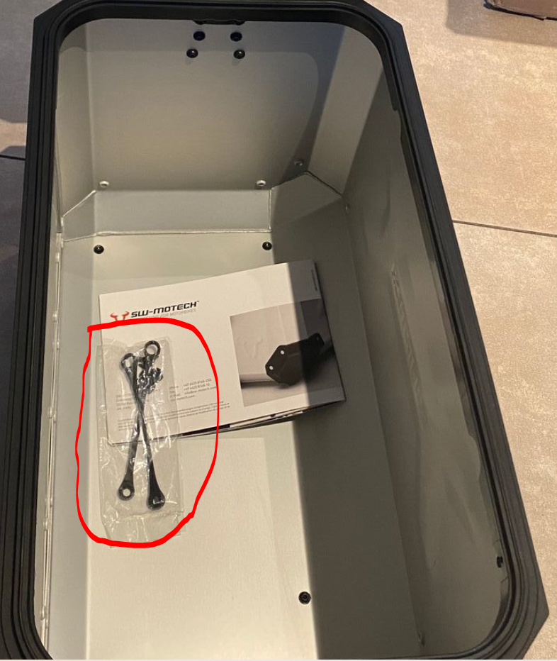

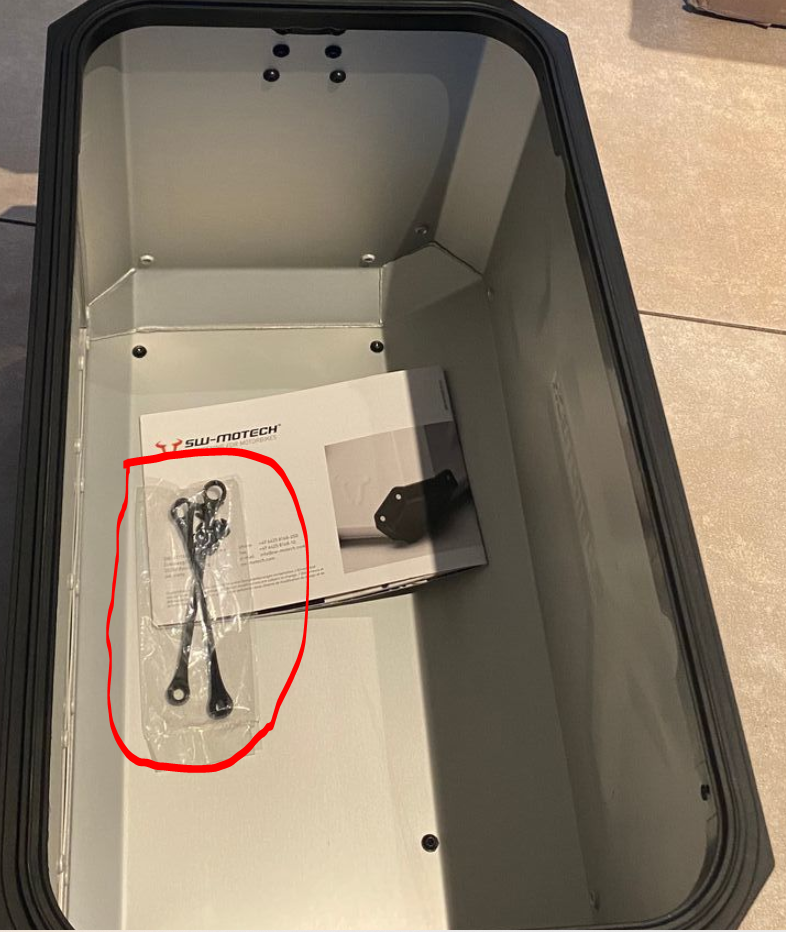

    Meine Frage, waren die markierten Dinger bei dir dabei, oder hast du die extra bestellt? Das geht bei mir nämlich ab, und irgendwelche Basteleien mit Schnüren sind nicht wirklich befriedigend.
    Hej Doc. Ich habe zwei neue 45L Koffer und die werden montiert wenn ich mit meiner Frau unterwegs bin :) Ich habe aber noch einen dritten auspuffseitigen 37L Koffer, den ich mal günstig abstauben konnte; das ist dann die Solo-Variante. War ein "neues" Ausstellungsmodell wo der Töff draufgekippt ist :D War problemlos richtbar. Erst wollte ich nur den linken 45L bestellen, aber was soll's, man lebt nur ein mal und je älter desto endlicher.

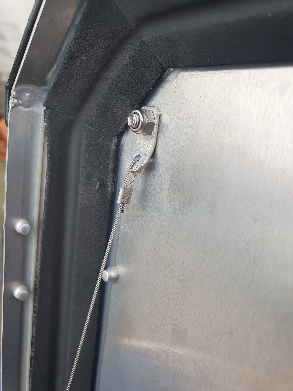

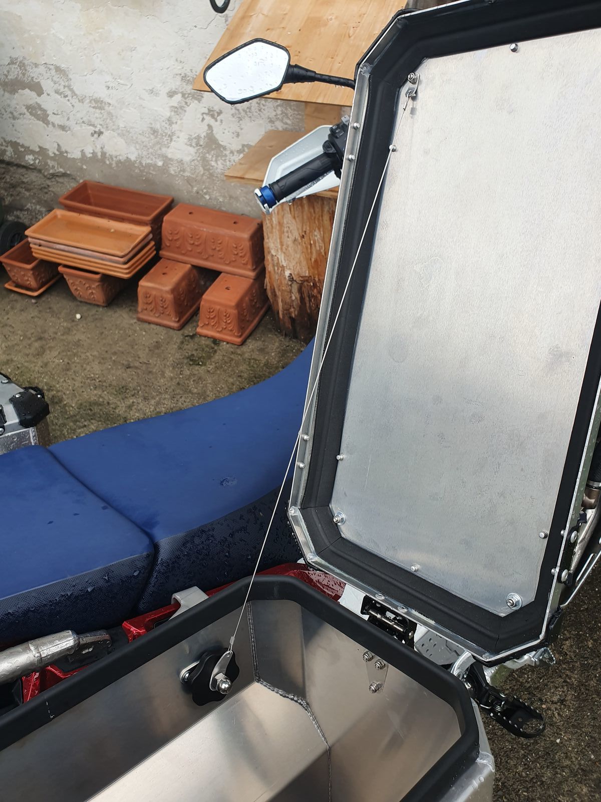

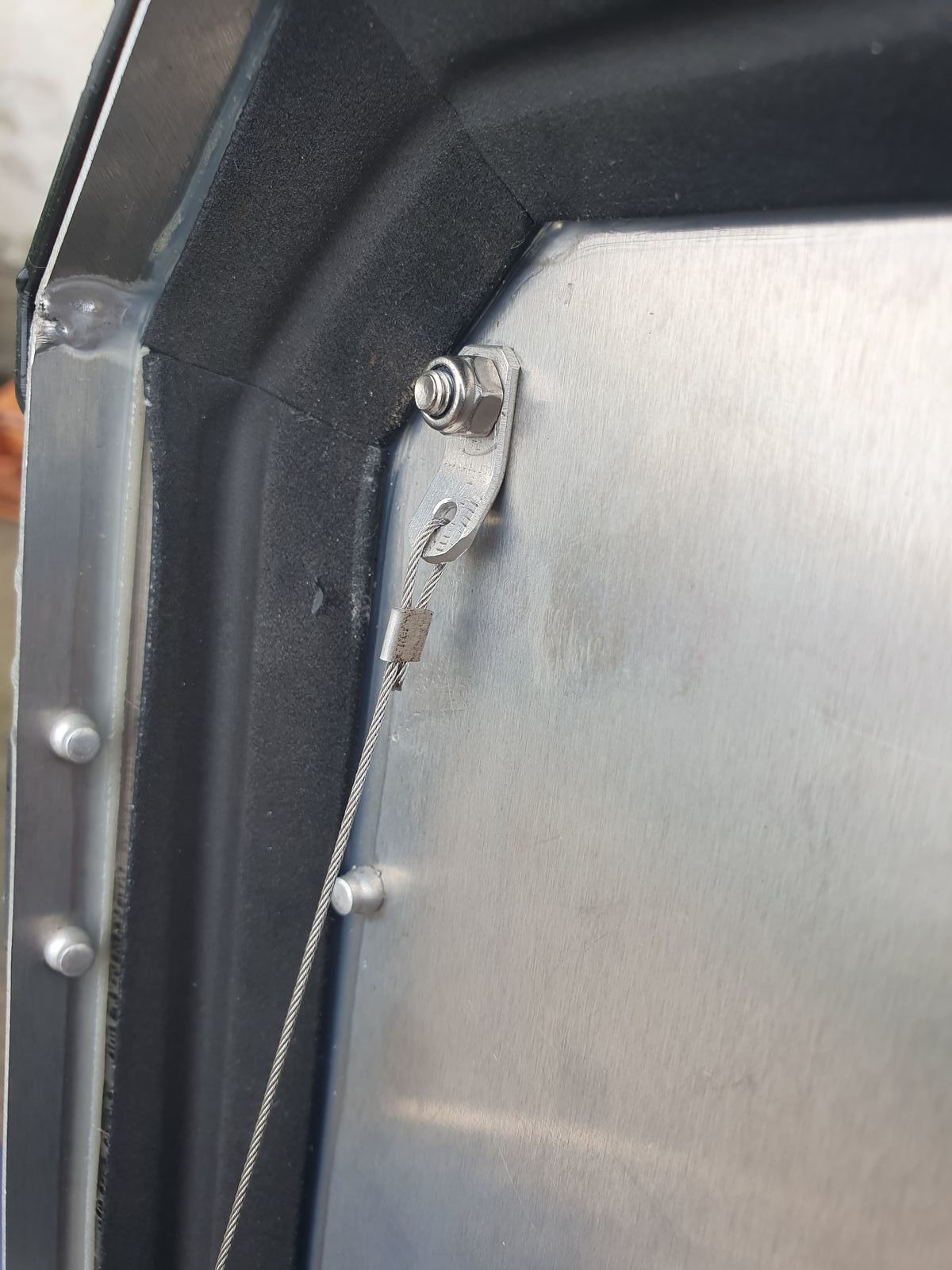

    Aber zu deiner eigentlichen Frage: die "Anschlagbänder" waren im Lieferumfang dabei, lagen genauso in den Koffern. Einzig die Schlösser habe ich separat besorgt. Wenn die Bänder nicht dabei gewesen wären (ist eh nur Kunststoff, der irgendwann mal keine Weichmacher mehr drin hat), hätte ich eine Lösung mit einem dünnen Drahtseil und Kabelklemmen mit einer 3mm Bohrung gebaut: das ca. 1-2mm Seil durch die Kabelklemmen zurückschlaufen und zusätzlich mit einer Öse verklemmen; wenn du verstehst, wie ich das meine :whistling:

    Ja, ich verstehe ... das Gebastel war letztes Jahr kurzfristig, wegen einer Tour mit einem alten Herren. Und dann zurück, auch die Koffer verstaut ... und du weißt wie das ist, "Aus den Augen aus dem Sinn."

    So habe ich das ebenfalls gelösst:
