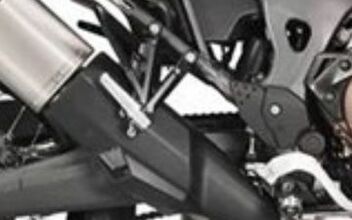

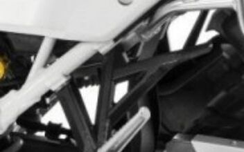

    Passt nicht.
    Guck mal, der Träger wird u. A. An einer der Befestigungsschrauben der Soziusrasten befestigt.
    Die der Modelle bis einschl 2017 werden die Rasten von der Seite befestigt.
    Bei ab 2018 werden die Rasten von unten befestigt.
    An der Stelle müsstest du basteln.
