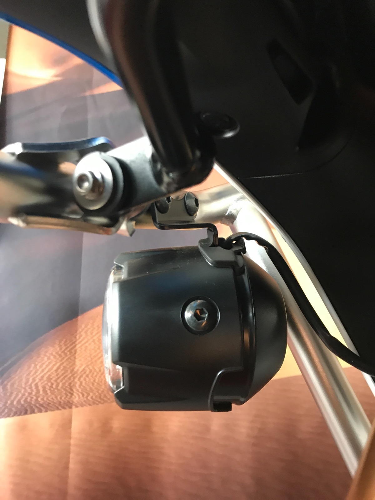

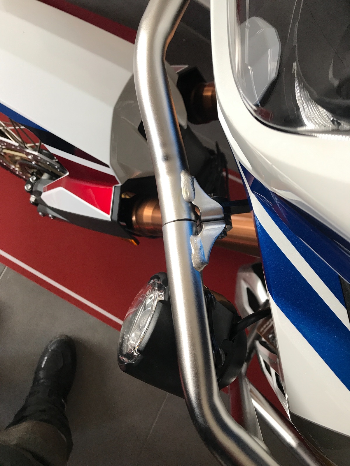

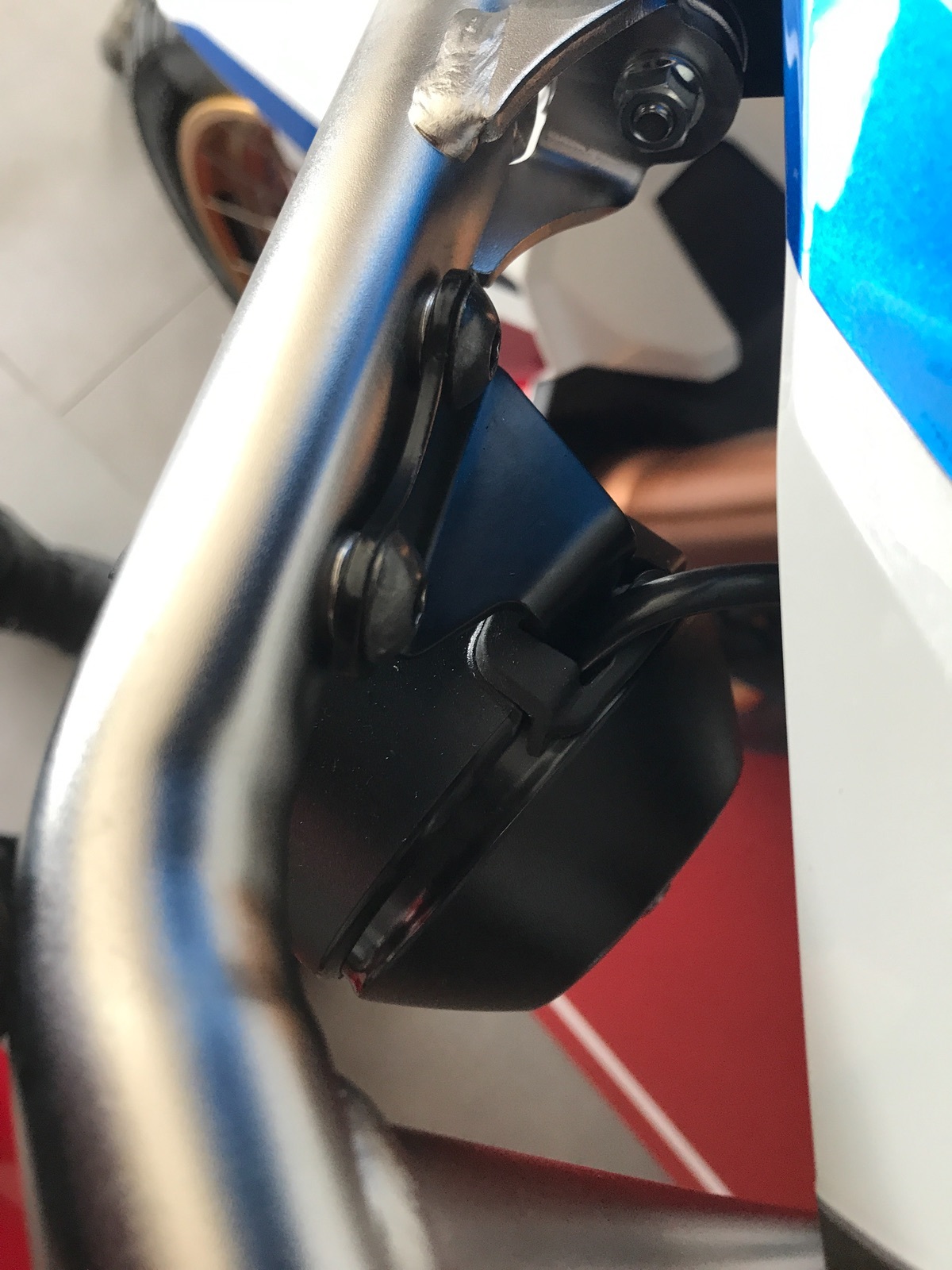

    An den org. Büglen sind hinten Muttern angeschweißt; dort Erden die Scheinwerfer montiert, man dann ihm Nachhinein kaum Möglichkeiten diese nach links oder rechts zu justieren. Da stellt sich auch die Frage, wie hoch die Scheinwefer vom Boden Max. sein dürfen da der TT Bügel an der Stelle höher ist... ich ma, ein paar Fotos an einer 1100er ADV gemacht, wie diese verbaut sind
    Und hier noch der Link zur Einbauanleitung Einbauanleitung Zusatzscheinwerfer AT 1100 original
    Gruß Capjones
    Ich würde mir am die Halteklammer die unter 11. (Seite 5 glaub ich) gezeigt wird nen 90°Blech schrauben, den Halter von unten an die waagerechte Seite dieses Bleches schrauben und an die Senkrechte Seite ne (Rohr)Schelle Wie diese hier oder Ähnliches daranmachen.
    Dann kannste die Nebler weiterhin in der Höhe verstellen und durch Drehen nach Links ins rechts auf dem Bügel (sofern du an einem senkrechten Rohr festmachst) auch die Links-/rechtseinstellung verändern. Fertig.
