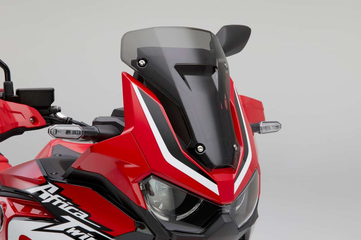

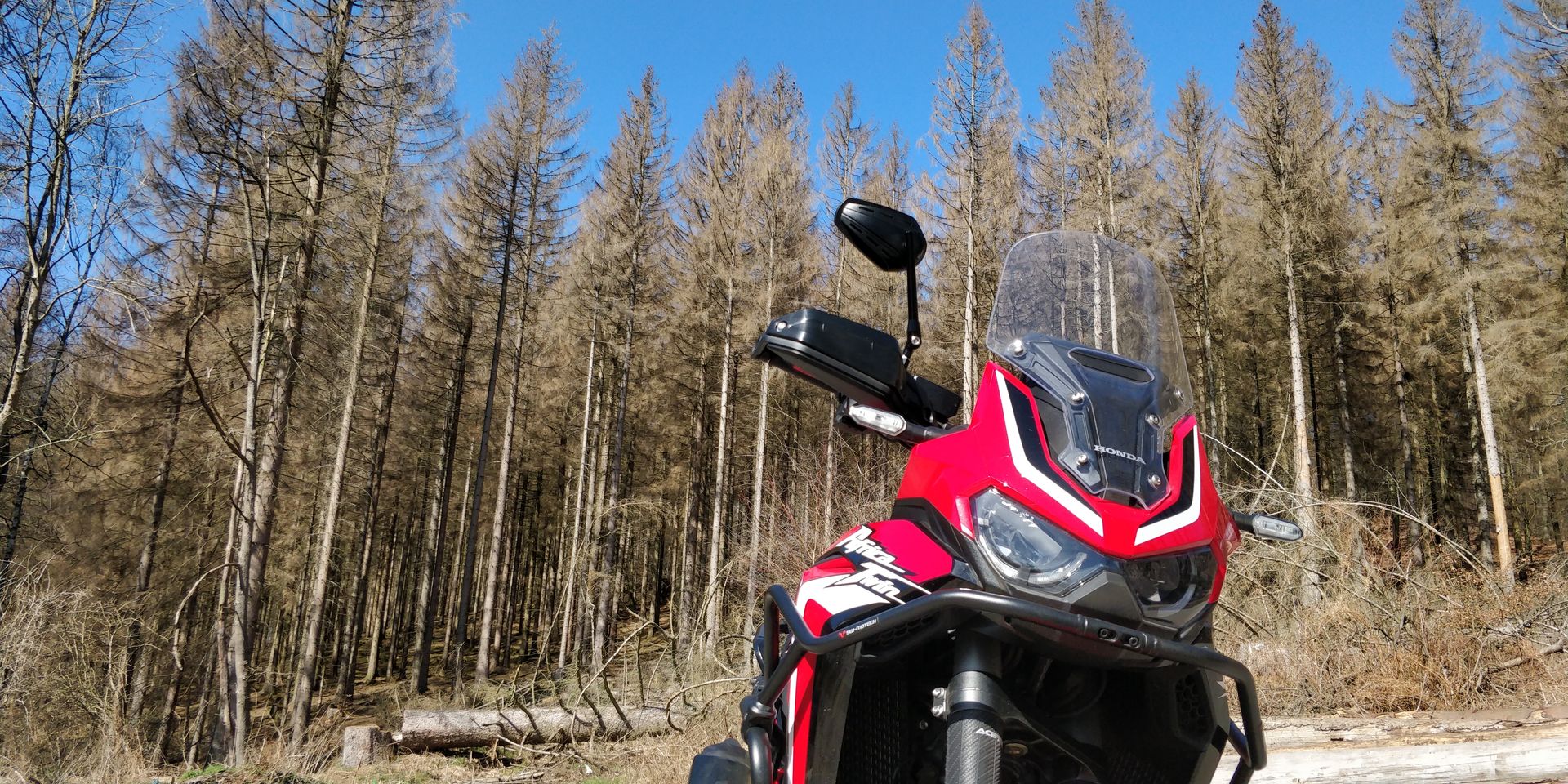

    Hallo Leute ....ich hab da mal eine Frage bezüglich der 1100 AT SD 08
    Ich habe Bilder dieser AT gesehen wo eine flache Scheibe montiert ist und welche mit hoher Scheibe ....
    Was mich wundert ist das die kleine Scheibe 4 Schrauben befestigt ist und die große mit 6 Schrauben ....wie ist das möglich
    Gruß jens
    Einmal editiert, zuletzt von Jepper ()
    Verrückt, aber meine Scheiben sind Original mit 6 Schrauben befestigt. Vier Schrauben sind entweder SD06 oder SD09, denke ich.
    Möglich ist das, weil beim Anbausatz der hohen Scheibe einfach noch 2 Schrauben mehr dabei sind. Und natürlich die entsprechenden Löcher in der hohen Scheibe.
    Das mag ja alles sein aber mich interesiert ob die SD 08 die 6 Gewindelöcher hat ...
    Die kleine Scheibe der SD08 wird mit vier Schrauben befestigt, die hohe Tourenscheibe mit sechs Schrauben. Die Scheibenhalterung hat auch sechs Löcher. Du brauchst nur noch zwei zusätzliche Gewindehülsen.
    Einmal editiert, zuletzt von oguhei ()
    Ok danke jetzt weis ich Bescheid ....Schönes Wochenende
    Gruß jens
