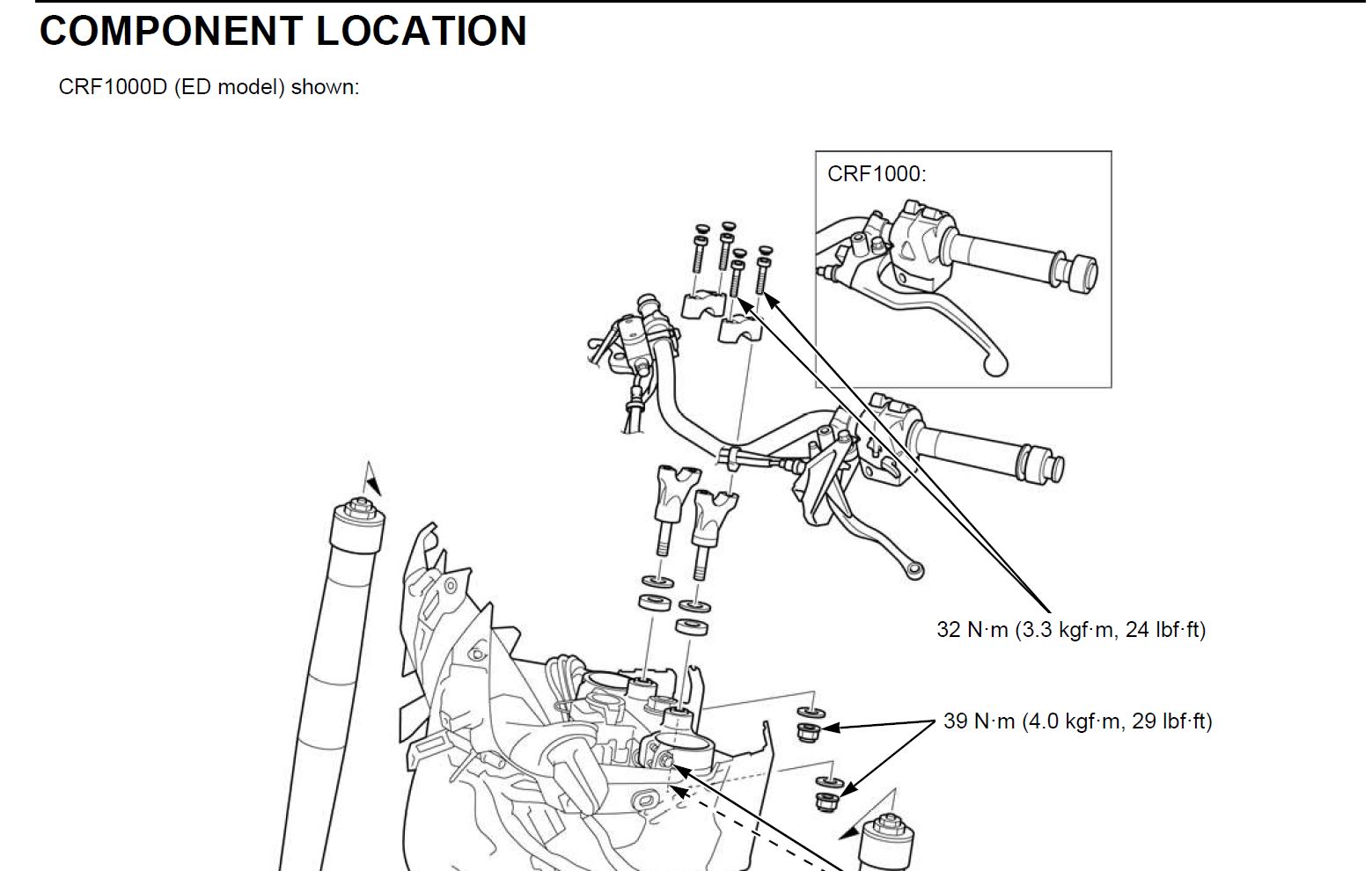

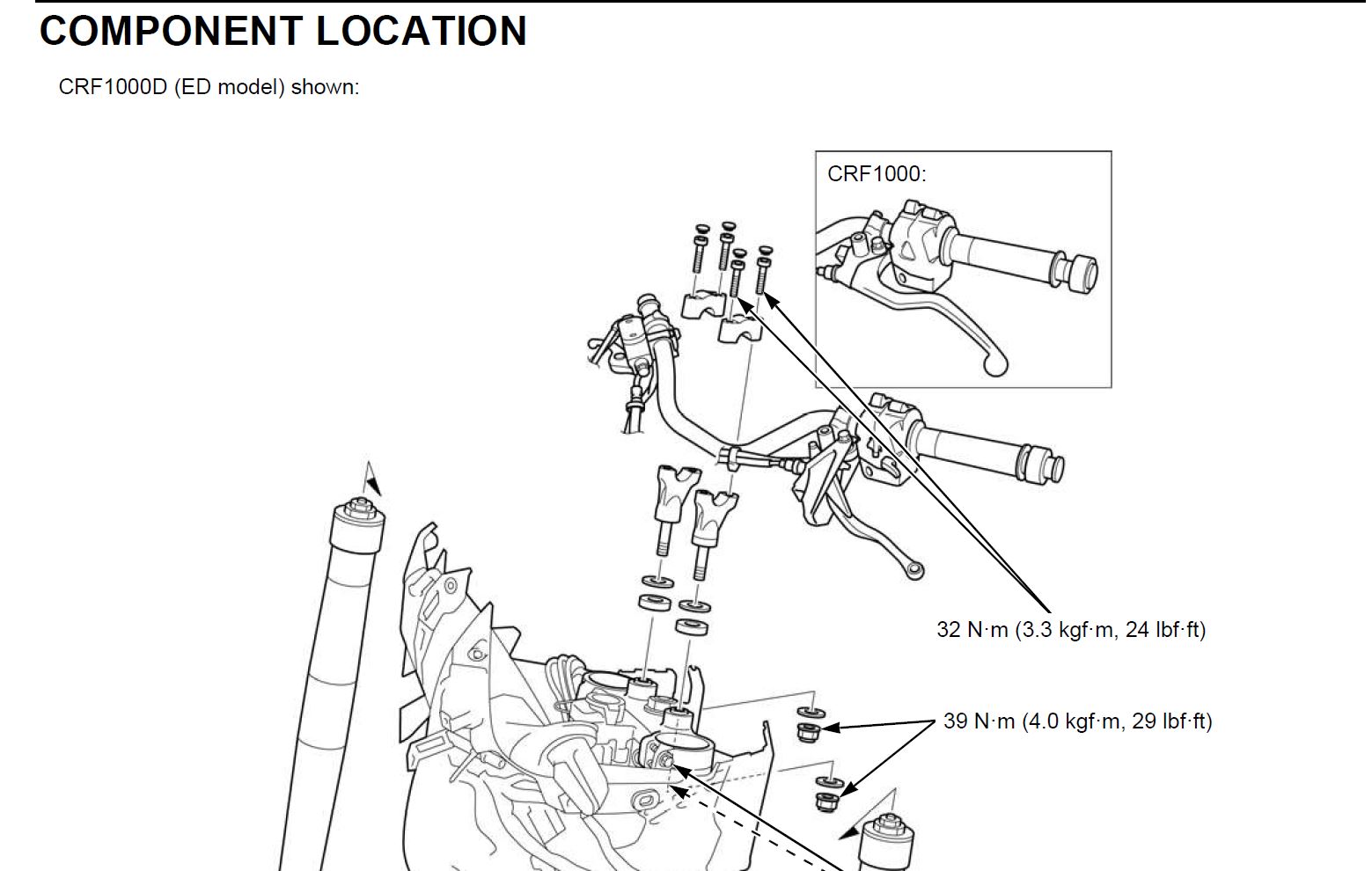

#4 Mahlzeit,
dafür hab ich noch nie ein Drehmoment benutzt.
Das ist eine futzel M6 oder M7, die zieht man mit der kleinen Ratsche handwarm an und gut iss.
Nach fest kommt ab, das kann man an einem tauglichen Objekt, schön üben und merken!
Die meißten Drehmomentakrobaten wissen noch nicht mal, daß so ein Gerät, nach Gebrauch zu entspannen ist, sonst ist die Kalibrierung schnell futzsch.

#5 Endgeil (pflegten wir in meiner Jugend zu sagen...)!
Vielen Dank!
Woher kriegt man sowas? Muss man dafür die Werkstatthandbücher kaufen?
Tom
PDF hat mein Bekannter aus dem Werkstattbuch erstellt.

Lach... ok, bei meinem Tankring bin ich da auch nicht so katholisch... aber beim Lenker hab ich gedacht, es wäre vielleicht doch sinnvoll...
