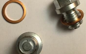

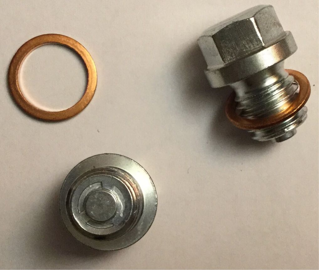

#4 Für die Inspektion habe ich meinem FHH 2 Ölablassschrauben mit Magnet gegeben und ihn gebeten, sie beim Ölwechsel einzubauen.
Louis Nr. 10002912, M12x1,5, 4,99 €
[attachment=0]IMG_0829.JPG[/attachment]
Schon am Schreibtisch sagte er, dass sie Alu-Unterlegscheiben verwenden und die Auflagefläche dieser Schrauben wohl zu klein wäre, er es aber versuchen wird.
Heute sagte er mir, dass es zu unsicher wäre und er sie nicht verwendet hat.
Durch die geringe Auflagefläche könnte es undicht werden und/oder man müsse zu stark anziehen und das könnte das Gewinde beschädigen.Er sagte aber auch, dass wenn Metall am Magneten wäre, der Motor kaputt wäre und man heutzutage keinen Magneten mehr im Motor braucht.
Hat jemand eine passende Ölablassschraube mit Magnet montiert?
#6 Alles anzeigen
Er sagte aber auch, dass wenn Metall am Magneten wäre, der Motor kaputt wäre und man heutzutage keinen Magneten mehr im Motor braucht.Alles Unsinn, wie eine Magnetschraube auch.
Etwas Stahlabrieb aus dem Getriebe ist besonders bei einem neuen Motor normal. Irgendwas muss ja beim einfahren passieren. Sonst fällt eh nur Alu und Bronze an, da hilft kein Magnet. Um all das kümmert sich der Ölfilter.
Der Magnet ist ein Relikt aus Zeiten als Zylinder aus Gusseisen und Ölfilter unbekannt waren. Damals war das Ding besser als nix.Gruss, Peter
