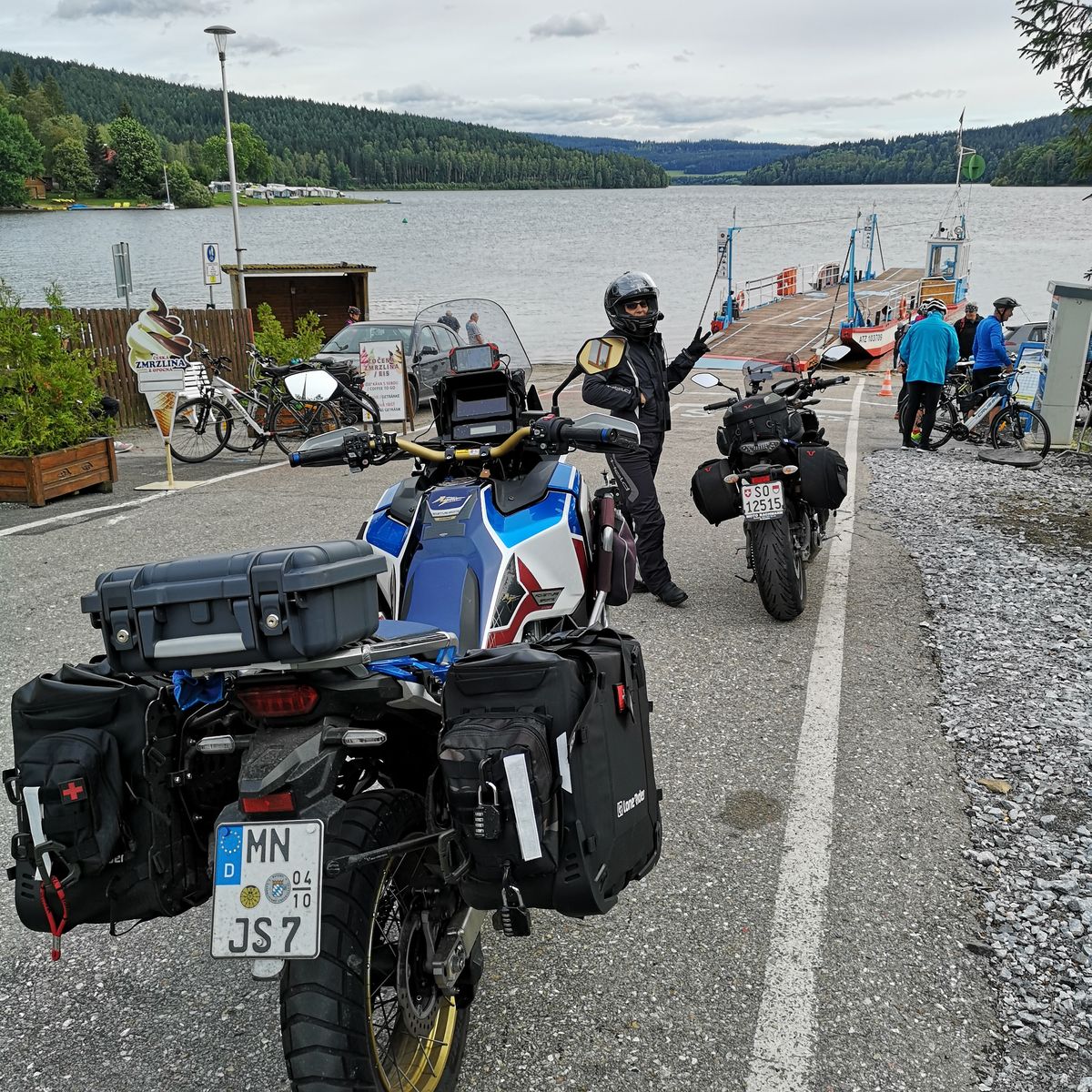

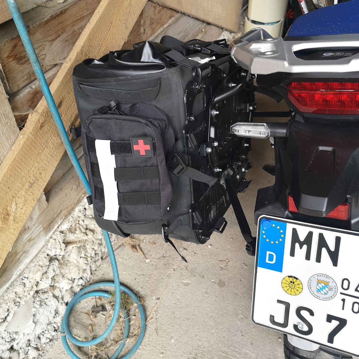

    Ich fahre die SW-Moto Pro allerdings mit den Lone Rider Taschen ... die Aufnahme ist ähnlich, das Problem ist mit Aufnahmeplatten geregelt ... für mich die beste Lösung, da durch die Schnellmontage das Moped binnen Minuten wieder stadttauglich wird (hinten schlank)
