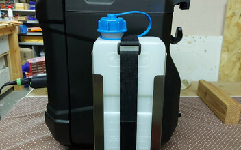

Zusatzhalterung für die Reise (original Kunststoffkoffer SD08)

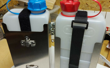

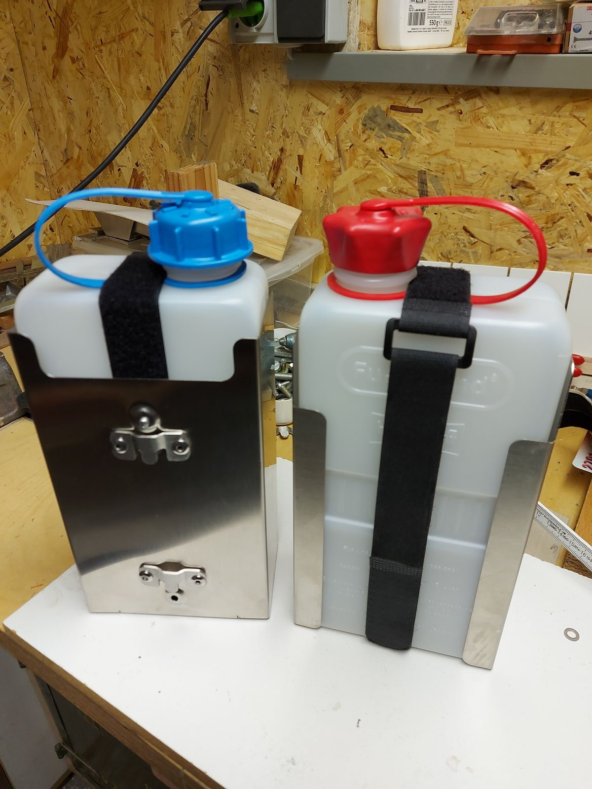

    Hallo zusammen, mal nix von der Stange für teueres Geld, selbst ist der Mann.
    Kosten 27€ pro Stück

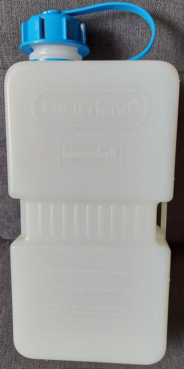

    Jepp, 8-) wollte ja eine rote Flasche nehmen für´s Öl, nur kannst da einfach net ablesen wieviel das´t scho nei g´schüttet hast in den Motor. Im Alter lässt die Sehkraft nach und Parkinson lässt grüssen. :wboy:

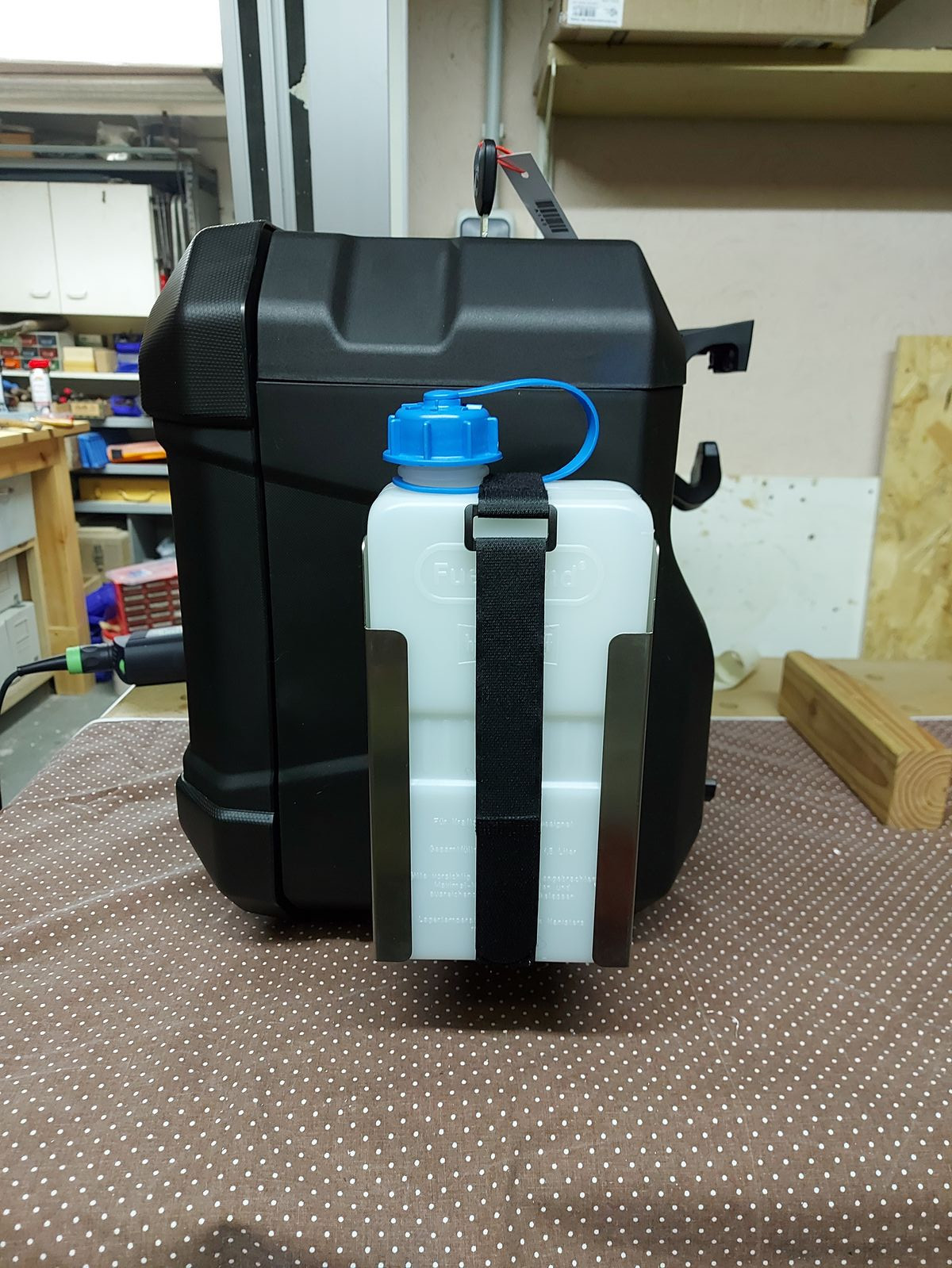

    Kannst du mir bitte sagen, welcher Koffer das ist und was das für ein Teil ist?

    das sieht nach dem Original Kunststoffkoffer aus. Rettsani wird einfach die Aussenseite abmontiert haben.

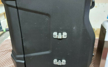

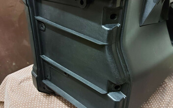

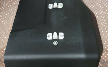

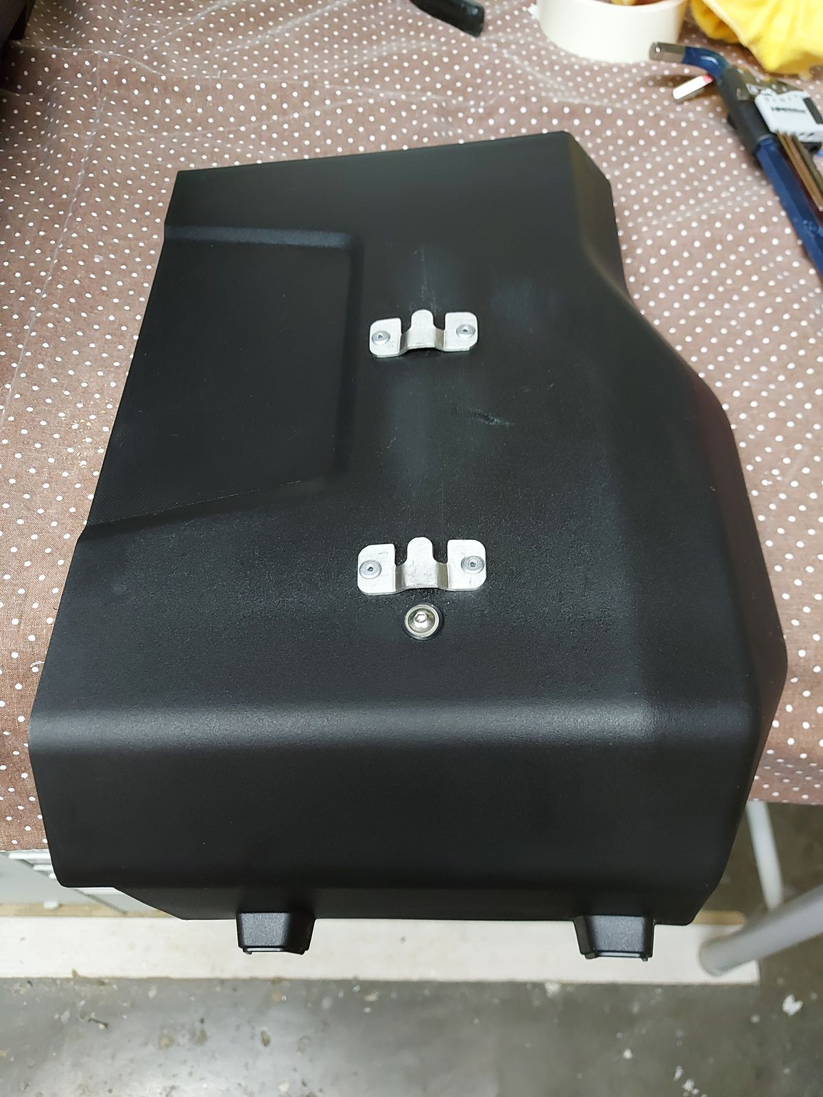

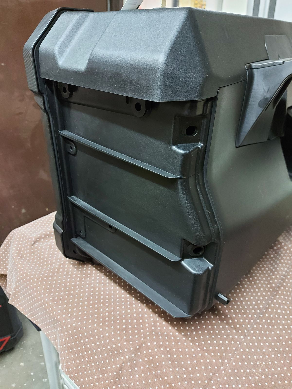

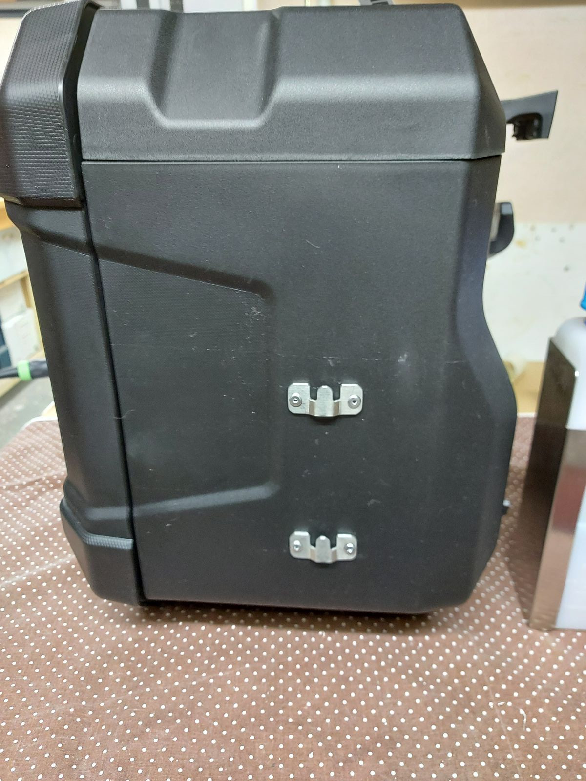

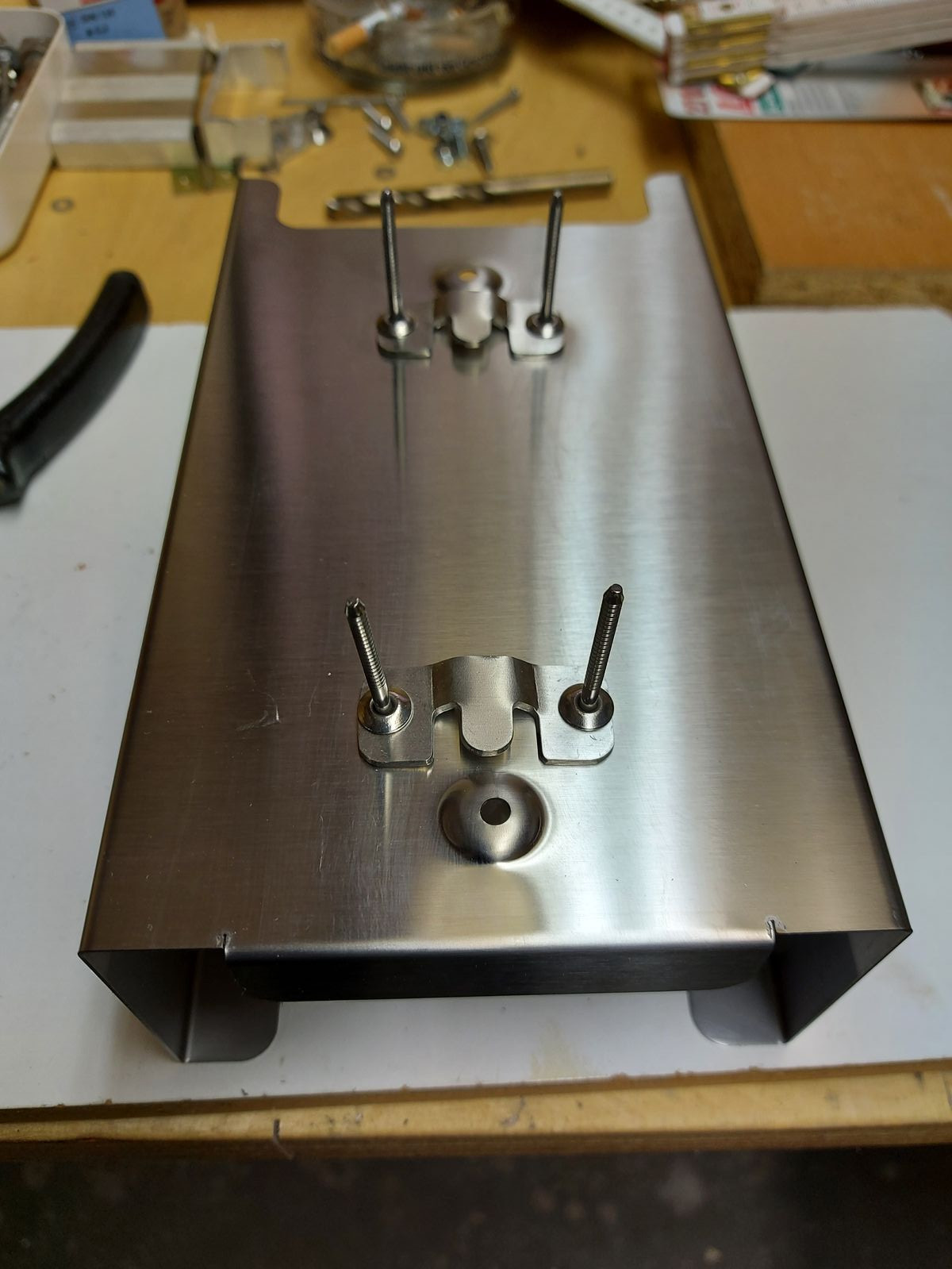

    Es sind die Original Kunststoffkoffer Teile-Nr. 08L71-MKS-E00, hab hier die Außenschale abgenommen, die von innen verschraubt ist.
    Der Zwischenraum Innenschale zur Außenschale is ca. 8mm. Zur Verstärkung der Halter ein 3mm Alublech eingesetzt und mit V2a Nieten befestigt. Die Schraube die man sieht ist zur Sicherung des Kastens. Ein Alublock mit M5-Gewinde und diesen
    eingeklebt.
