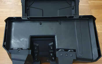

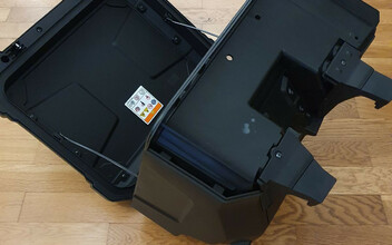

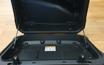

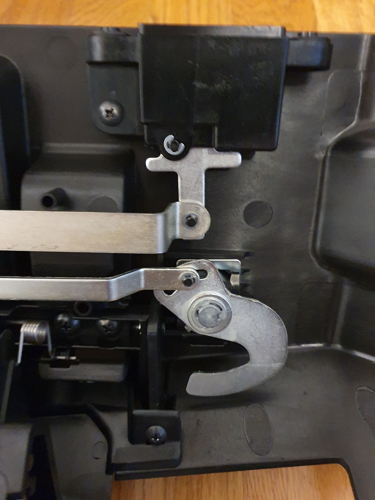

    ich habe mich gestern mal an das Thema begeben und bei meinen Koffern die Schlösser ausgebaut, ist total einfach und dauert pro Koffer ca. 30 Minuten. Es reicht, die obere äußere Abdeckung abzubauen, also insgesamt 5 Kreuzschlitz- und 14 Inbusschrauben (seitliche Abdeckung jeweils die zwei oberen und die hintere Schraube, dann die beiden Schrauben oben im Koffer und zuletzt die sechs Schrauben hinten entfernen), zur Info: die beiden oberen Schrauben der seitlichen Verkleidung links und rechts, also insgesamt vier Stück, sind etwas länger, muss beim späteren Einbau beachtet werden.
    Wenn die obere Abdeckung entfernt wurde, ist alles Weitere eigentlich selbsterklärend, Sicherungsring entfernen, Hebel abnehmen, Federscheibe und Unterlegscheibe abnehmen, dann den Schlosshalter rausziehen und das Schloss entnehmen.

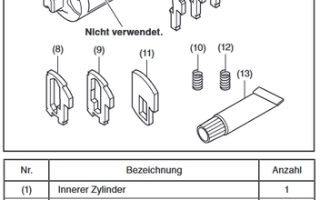

    Wenn Ihr soweit seid, muss der innere aus dem äußeren Zylinder gezogen werden, dafür müsst Ihr mit einem sehr kleinen Schraubendreher die Sicherungsfeder unten am inneren Zylinder eindrücken und dann den inneren Zylinder rausziehen.
    Der Einbau erfolgt dann in umgekehrter Reichenfolge. Schaut Euch mal die Bilder an.

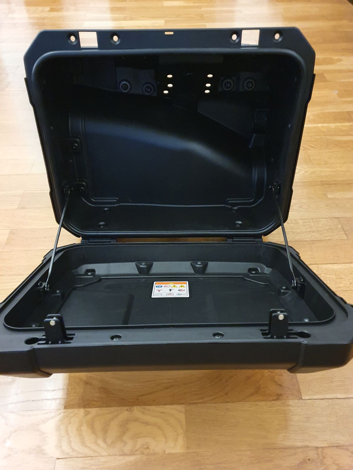

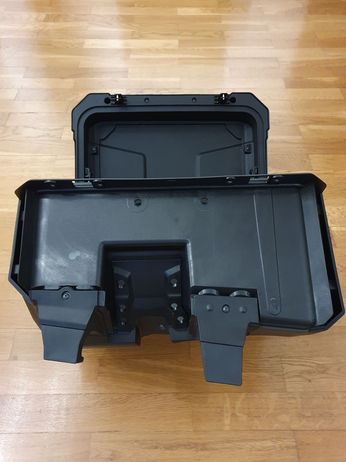

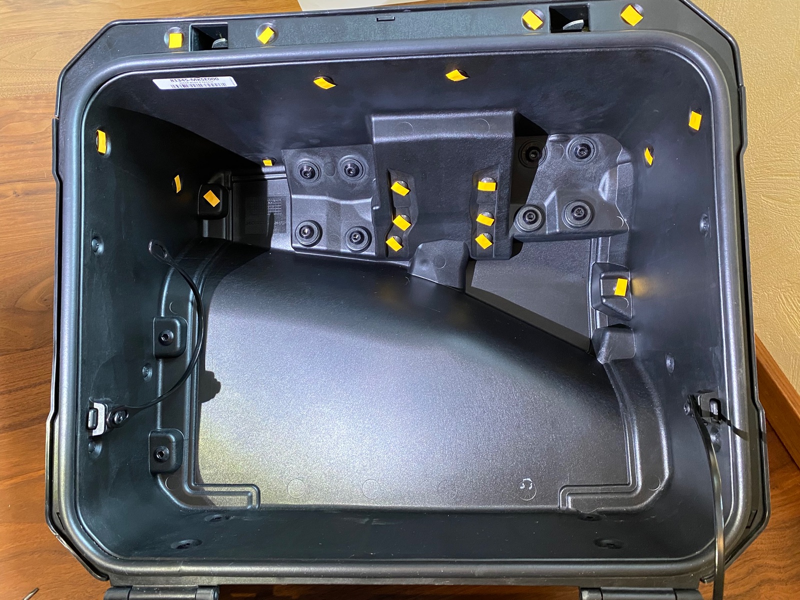

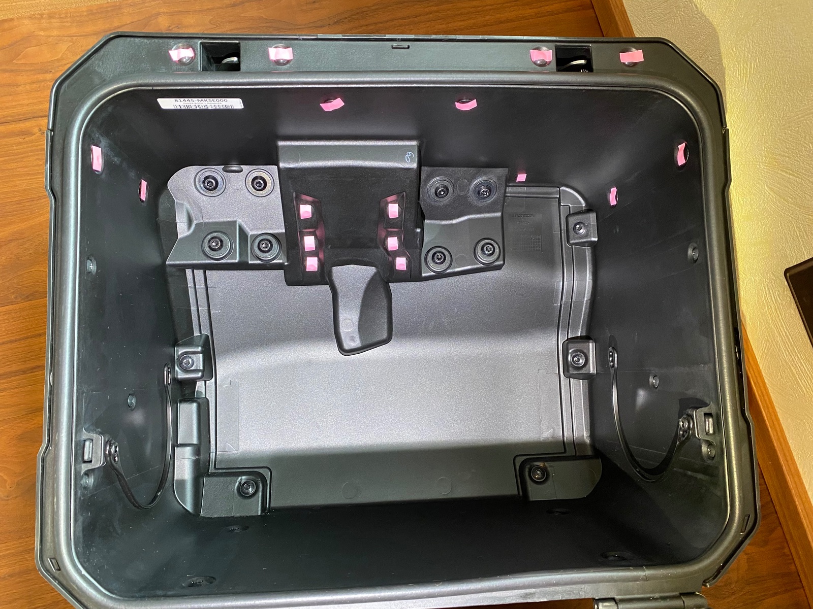

    Und da ich nicht nur Nutznießer sein möchte, knüpfe ich genau daran an. Ich hatte mir am Anfang echt etwas schwer getan, die genauen Schrauben zu identifizieren, die gelöst werden müssen, um an das Schloss zu gelangen. Daher habe ich diese im rechten und linken Koffer jeweils markiert. Quasi ergänzend zu Svens Infos.
    In Fahrtrichtung rechter Koffer:
    14 mal Imbus, 5 mal Kreuz
    In Fahrtrichtung linker Koffer:
    Hier sind es nur 12 mal Imbus, aber auch 5 Kreuz

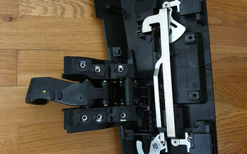

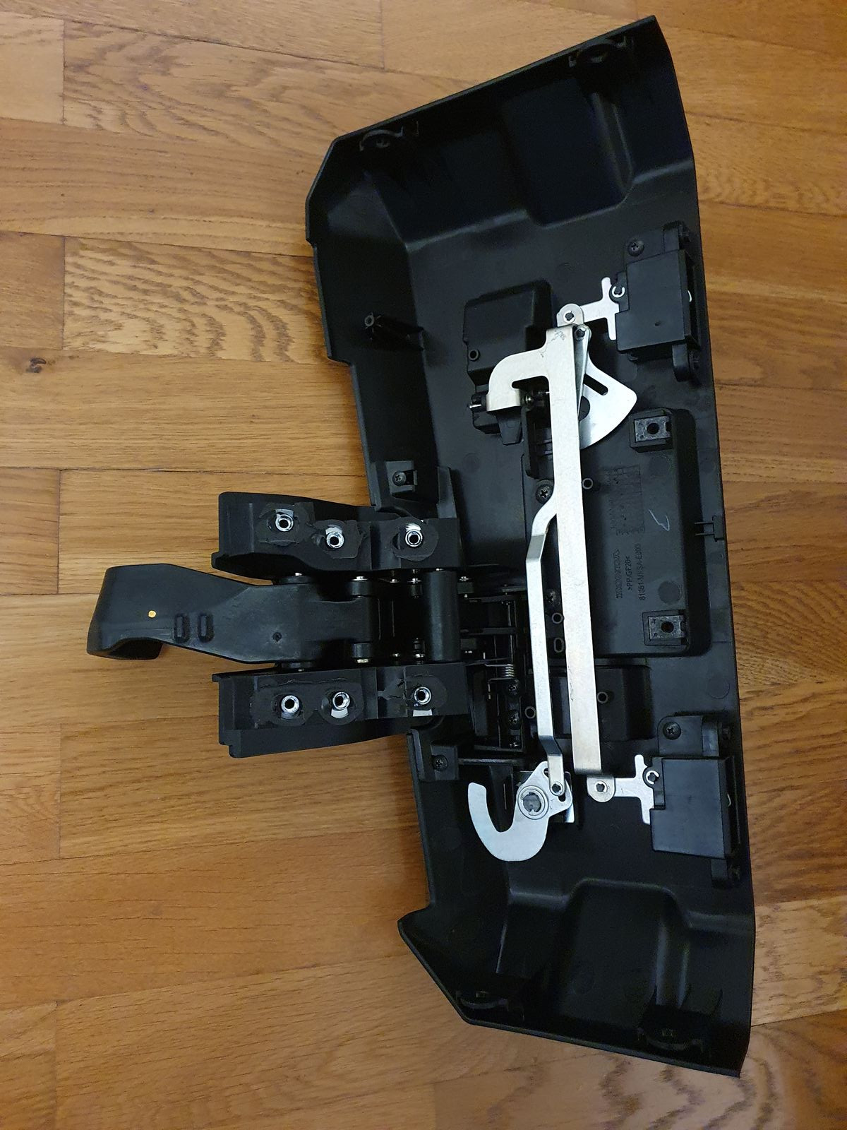

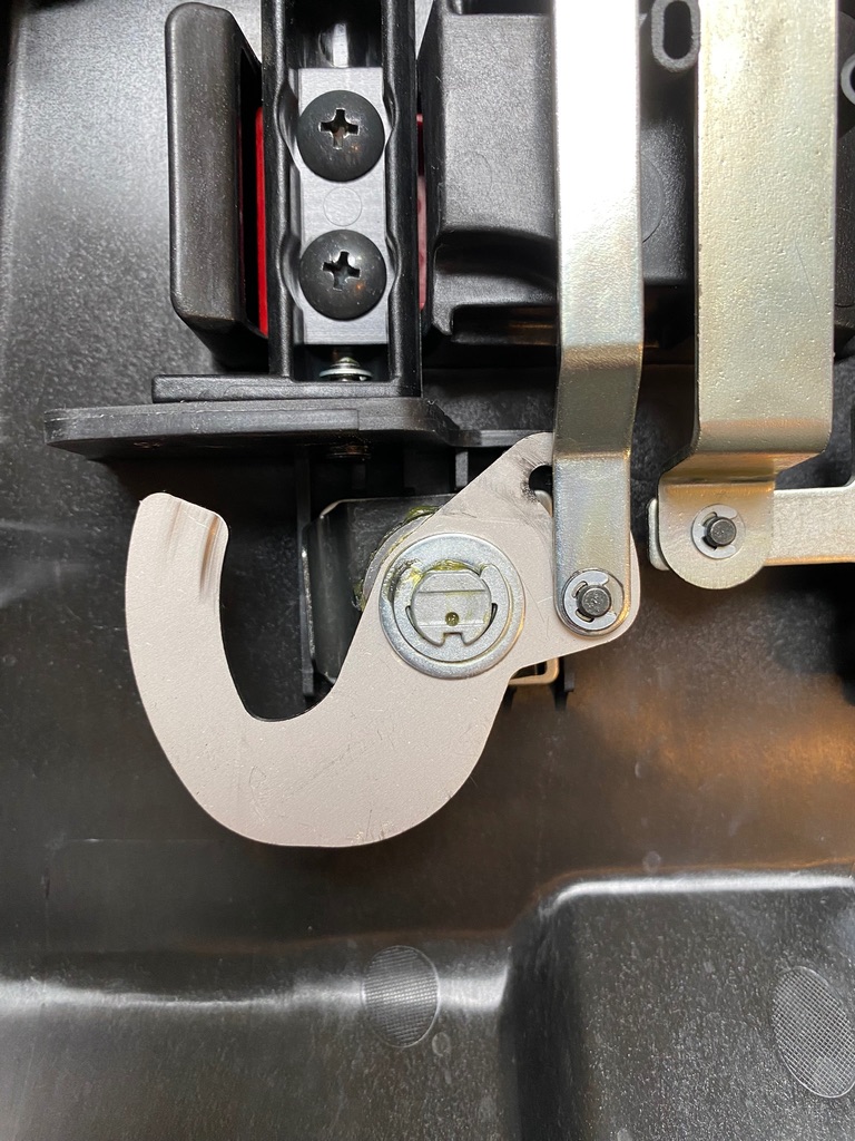

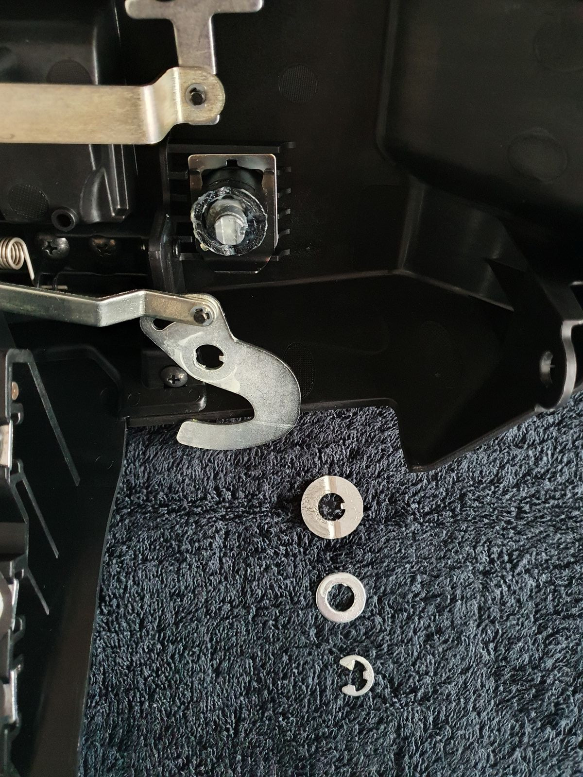

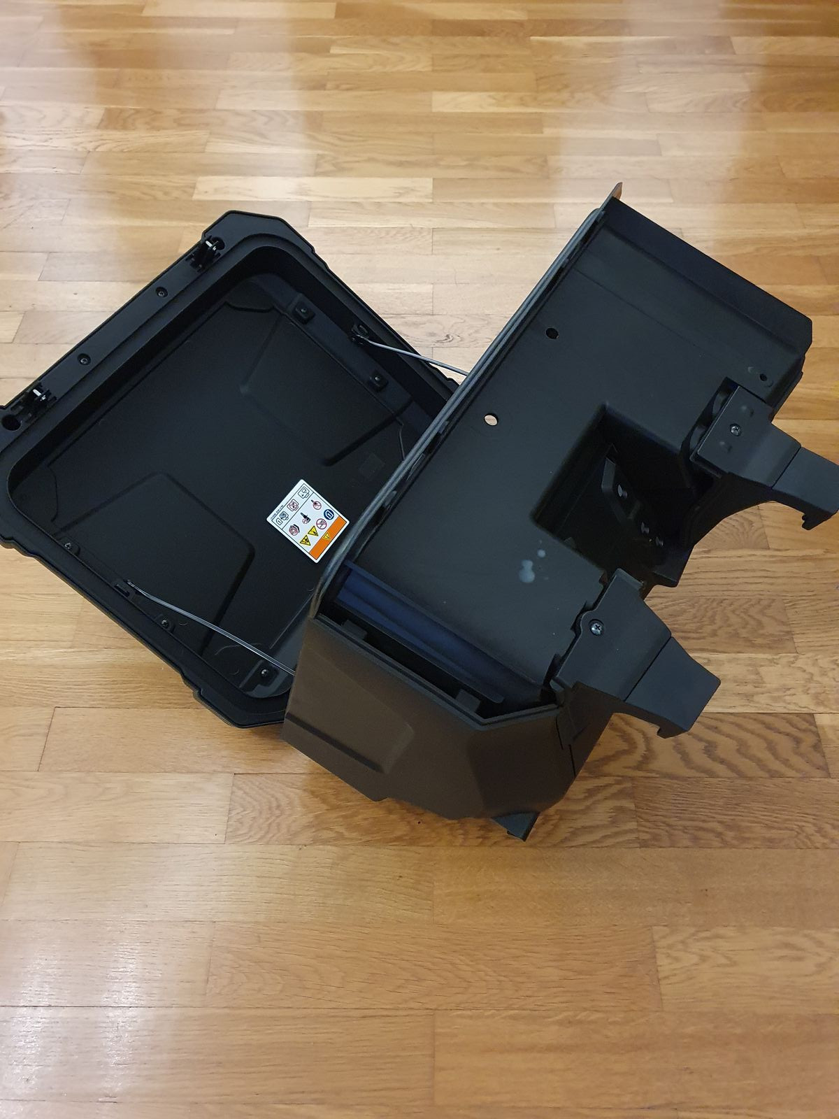

    Wenn ihr dann den hinteren oberen Teil des Koffers gelöst habt, könnt ihr unter anderem das Schloss von hinten erkennen:

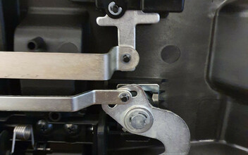

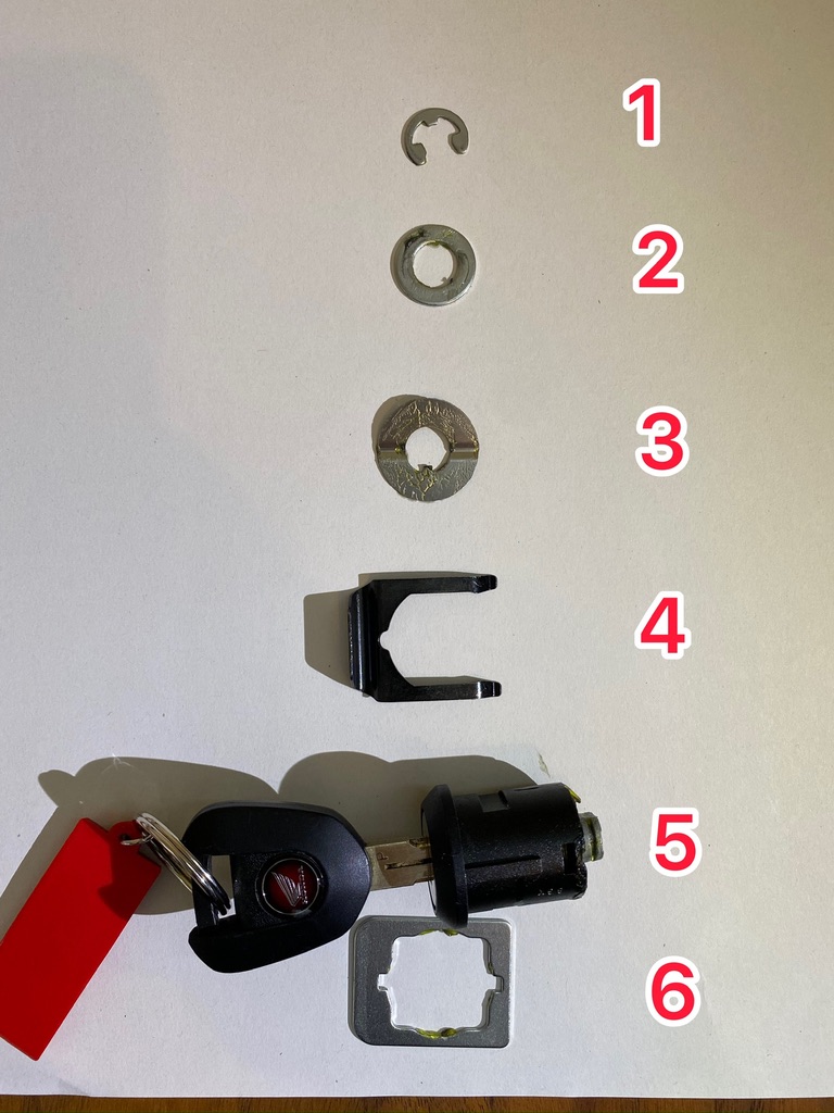

    Hier müssen dann der Reihenfolge nach die folgenden Teile entfernt werden:
    Zwischen 2 und 3 muss der Riegel noch nach oben hin herausgezogen werden.
    Dann alles wieder in umgekehrter Reihenfolge zusammen bauen. Die Verriegelung des Koffers funktioniert trotzdem weiterhin.
