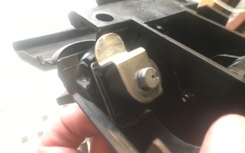

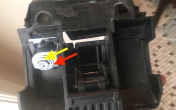

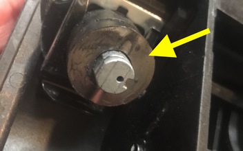

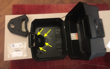

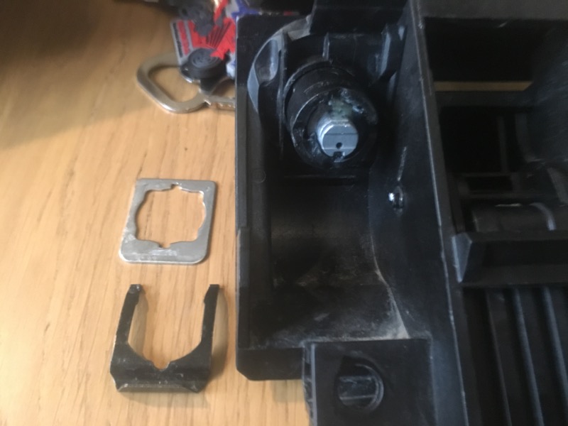

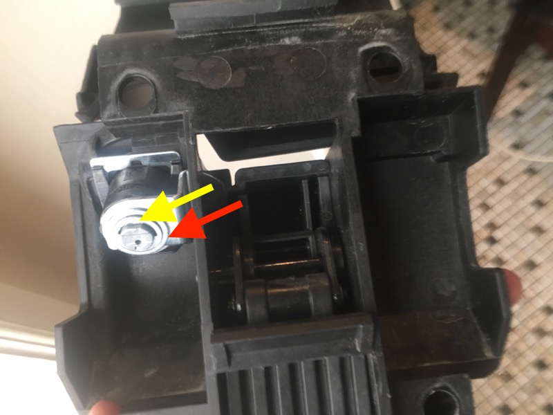

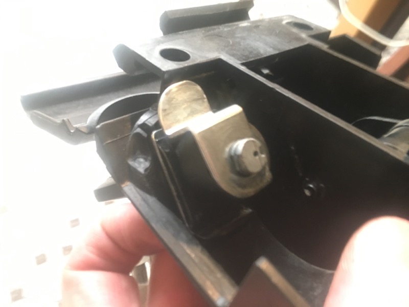

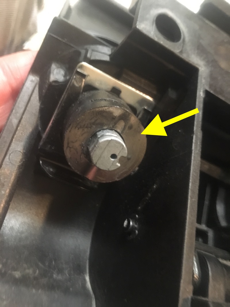

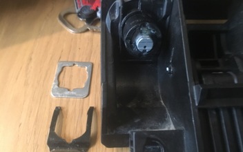

    Ich hab die gleiche Übung eben hinter mir und geb euch ein paar Bilder mit auf den Weg, um den Zylinder zu entfernen. Achtung: Bei der ganzen Prozedur den Schlüssel stecken lassen!
    [attachment=5]BLAIMG_8708 4 schrauben.jpg[/attachment]
    [attachment=4]BLAIMG_8709 2 Ringe.jpg[/attachment]
    [attachment=3]BLAIMG_8712 Verriegelung.jpg[/attachment]
    [attachment=2]BLAIMG_8713 plättchen.jpg[/attachment]
    [attachment=1]BLAIMG_8714 Gegenstücke.jpg[/attachment]
    [attachment=0]BLAIMG_8715 so siehts aus.jpg[/attachment]

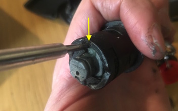

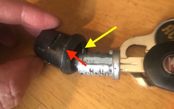

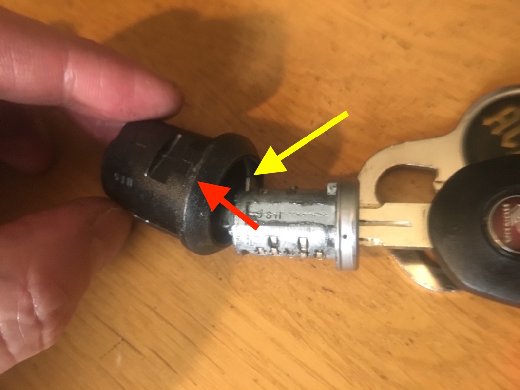

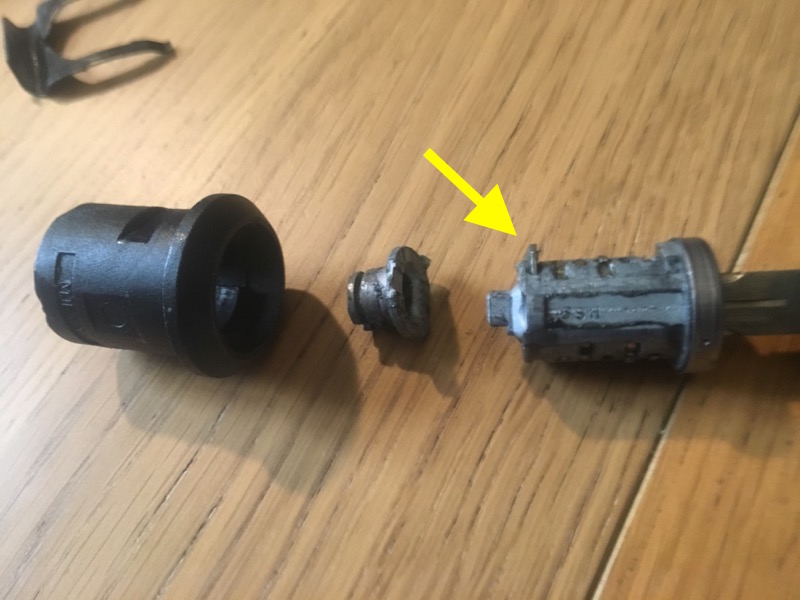

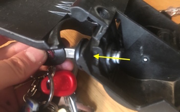

    ich mach hier gleich weiter:

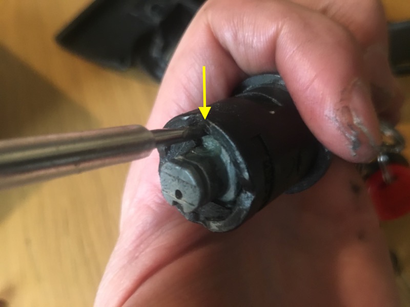

    [attachment=4]BLAIMG_8716 ziehen.jpg[/attachment]
    [attachment=3]BLAIMG_8717 Arretierung.jpg[/attachment]
    [attachment=2]BLAIMG_8718 Hülse.jpg[/attachment]
    [attachment=1]BLAIMG_8719 Arretierung.jpg[/attachment]
    [attachment=0]BLAIMG_8720 einführen.jpg[/attachment]

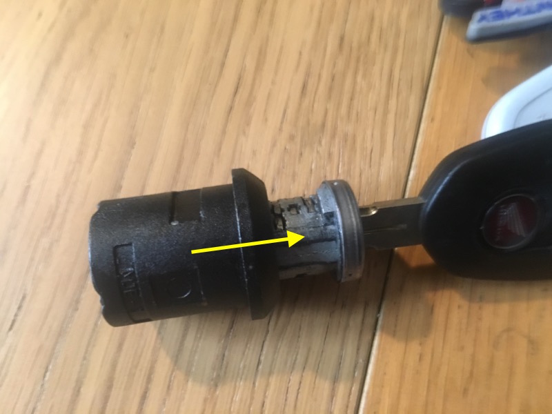

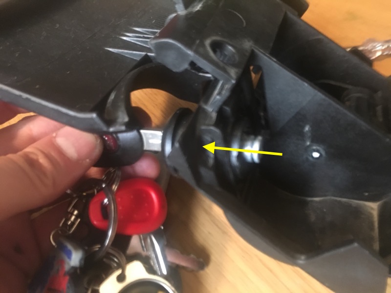

    Dann das ganze wieder zusammenschustern. Um den Zylinder an eueren Schlüssel anzupassen, braucht ihr in der Regel einen Satz von diesen Gliedern im Zylinder. Manchmal reicht es auch, die Reihenfolge der Elemente zu ändern/anzupassen. Schlüssel vorsichtig rausziehen, damit die Ringe (Glieder) nicht herausfallen, dann entsprechend umstecken. Ein freundlicher HH macht das in 5 Minuten...
    Wenn ihr den Koffer verkaufen wollt, liefert den ausgebauten Zylinder mit (ohne Schlüssel), sichert die Ringe mit Klebeband (umwickelt den Zylinder), damit alles im Zylinder bleibt.

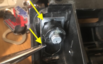

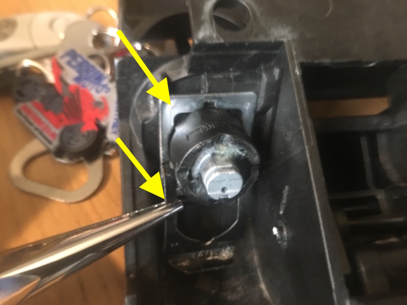

    stehe irgendwie auf dem Schlauch, wie man den Zylinder demontieren kann. Das Schloss ist aus dem Koffer demontiert, doch wie bekomme ich jetzt den Zylinder entfernt?
    Gruß Joachim
    Hab total Panik gehabt vor dem codieren. Am Ende waren es 30 Min. für 3 Schlösser.
    Total easy.
    Das ist ja super toll für dich. Und hilft dem Fragenden genau 0% weiter :think:
    JoKo
    Ist bei mir schon länger her. Aber ich denke du musst das „Verriegelungsplättchen“ zurückschieben. Ist eigentlich auf einem der Bilder oben zu sehen. Und dann in der richtigen Position zurück schieben. Habe hier noch den alten Zylinder liegen. Könnte versuchen Fotos davon zu machen um das Innenleben zu zeigen …
    Ganz einfach, du mußt das mit "Stiftanschlag" bezeichnete Plättchen mit einem kleinen
    Schraubenzieher nach unten drücken. Dieses Plättchen rastet beim Einbau in eine Nut des
    Zylindergehäuses ein und fixiert den Zylinder.
    Also Plättchen nach unten drücken und dann den Zylinder langsam und vorsichtig aus dem
    Gehäuse drücken. Die Betonung liegt dabei auf LANGSAM und VORSICHTIG, da ansonsten
    die Schließplättchen und die Druckfedern rausspringen. Die ganze Prozedur natürlich mit
    gesteckten Schlüssel. Im Beitrag Nummer 6 ist das auf dem Foto 8717 gut zu sehen.
