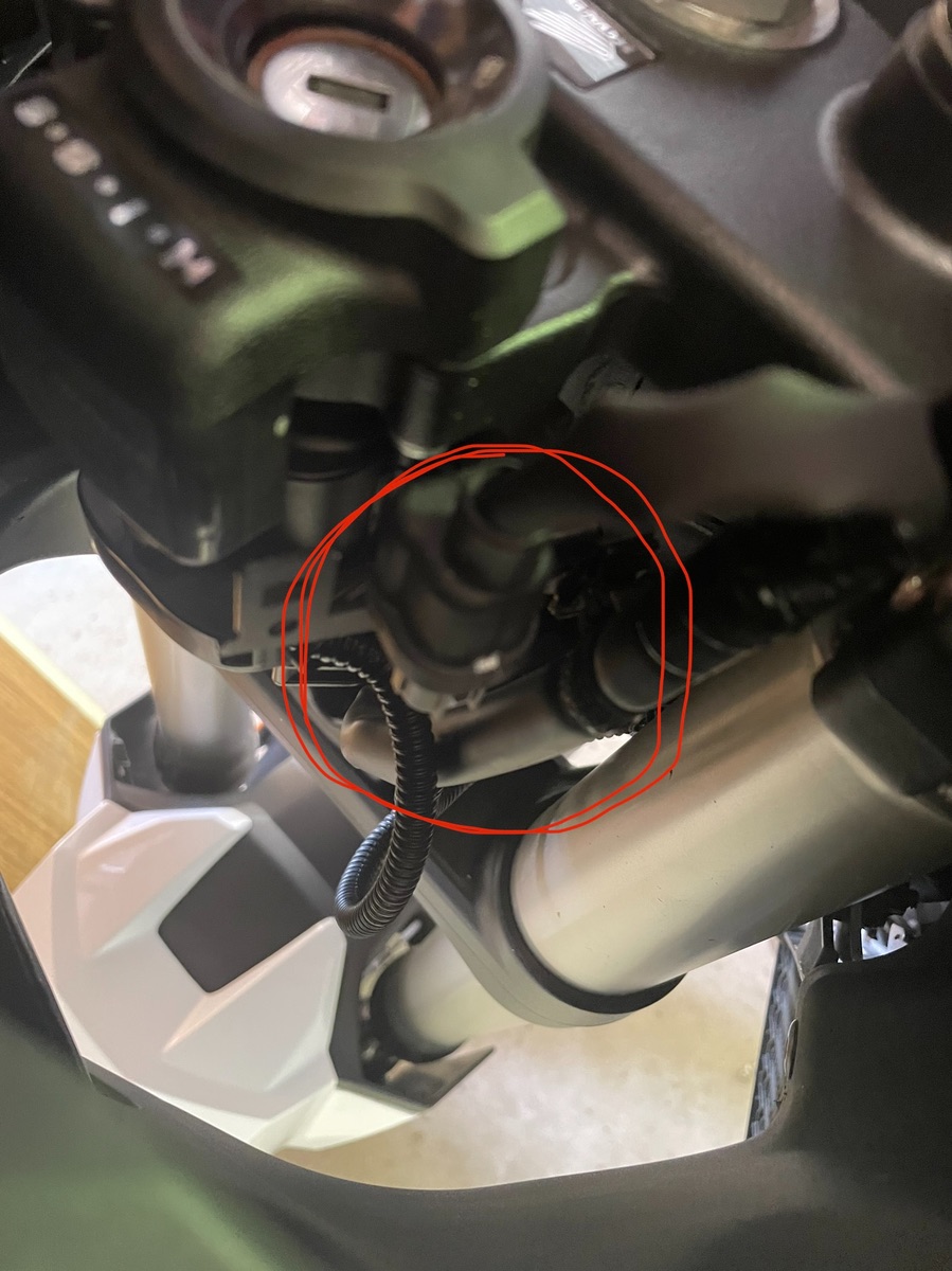

    Hallo. Ich beschäftige mich gerade mit dem Anschluss eines ext. Navi's.
    Ich habe an meiner 1100 Dct '21er Modell einen Blindstecker links neben ( leicht unterhalb ) des Zündschlosses entdeckt. Wofür wäre dieser vorgesehen u könnte ich da das Navi anschließen?
    Ich habe mir meine IPhoneKamera schonmal in Kombination mit SPconnect u AppleCarPlay zerschossen, möchte das Risiko nicht nochmal eingehen u deswegen mein vorhandenes MoppedNavi nutzen. ( hatte auf der letzten Tour auch öfter Ausfälle der Navigation über CarPlay )

    @MacRainer: Bei der SD09 sind die Heizgriffe serienmässig montiert. Bei der SD08 müssen sie extra geordert werden. Daher auch der Blindstecker bei der AT (SD08) von Koini.
