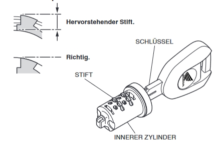

    Ohne den ursprünglichen Schlüssel definitv nicht.
    Die Codierstifte sind auf den Schlüssel eingestellt, beim
    einstecken des Schlüssels gehen die Stifte zurück, sind
    damit bündig mit den Zylinder und der Schlüssel kann
    gedreht werden.
    Wenn nur ein Stift nicht betätigt wird, dann erfolgt auch
    keine Entriegelung.
    Wenn der Originalschlüssel nicht mehr vorhanden ist,
    dann hilft nur, den Zylinder vorsichtig auszubohren.
    Der Einbau des Zylinders erfolgt mit gestecktem Schlüssel
    und der Ausbau ebenso. Ob das Case offen ist, spielt keine Rolle.
