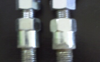

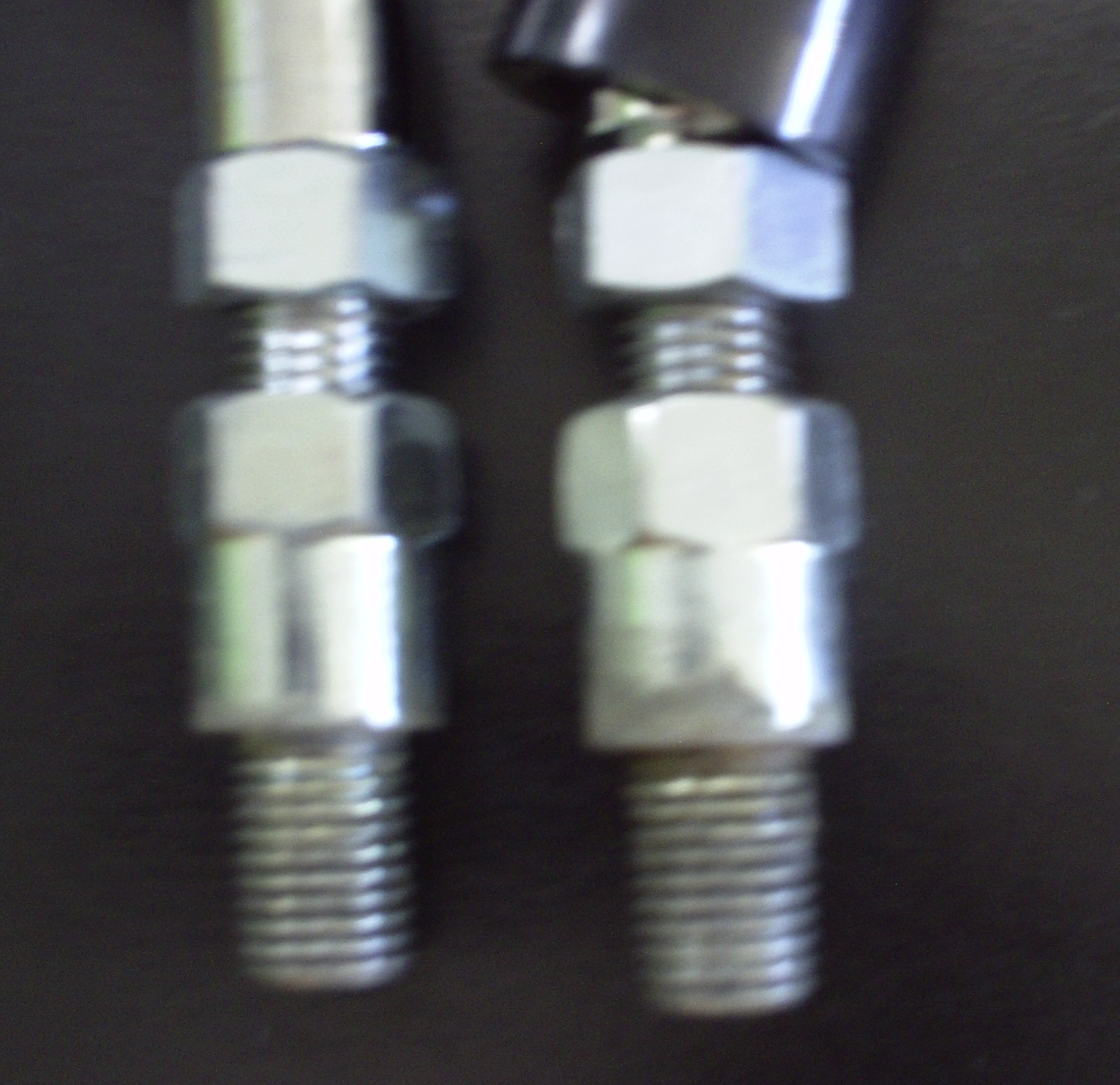

    Welche Seite? 'Früher' war das mal so, dass Spiegel immer nach Hinten wegdrehen. Also hast Du unterschiedliche Gewinder links und rechts. Aber wer weis, wie Die das Heutzutage so machen.
    Ah...Korrektur...hab grad 2 SF Spiegel in der Hand: Die habe 2 Gewinde. Je eines Rechts und eines Links. Damit kann der Spiegel immer nach Hinten und Vorne weg.

    Beide Seiten drehen in die gleiche Richtung....bei der alten 750er nach rechts zum Festschrauben und bei meiner 1000er leider nach links. Dass die Spiegel in die gleiche Richtung drehen hat sicher was mit Kostensenkung im Prduktionsbereich zu tun :shock:

    Du hast mir auf dem Bild was wichtiges gezeigt......der Spiegel steckt wohl noch in einer Hülse, die widerum iin die Armatur geschraubt wird. Das hatte ich wohl übersehen... :oops:
