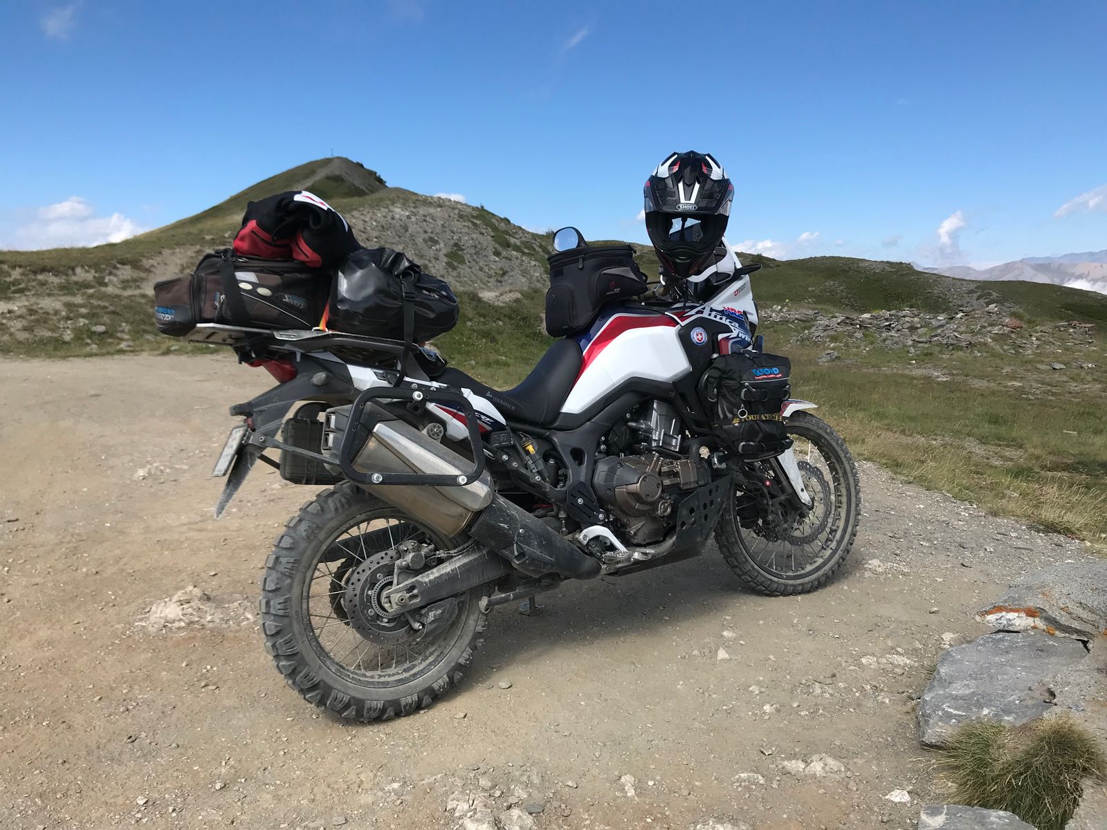

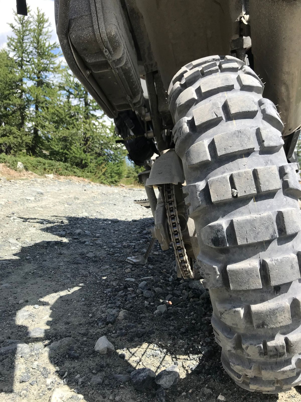

    Mit dem E09 Dakar war ich 2019 ganz zufrieden. War das schottertauglichste, was ich auf der AT montiert hatte.
    .. das Bild kenne ich :D
