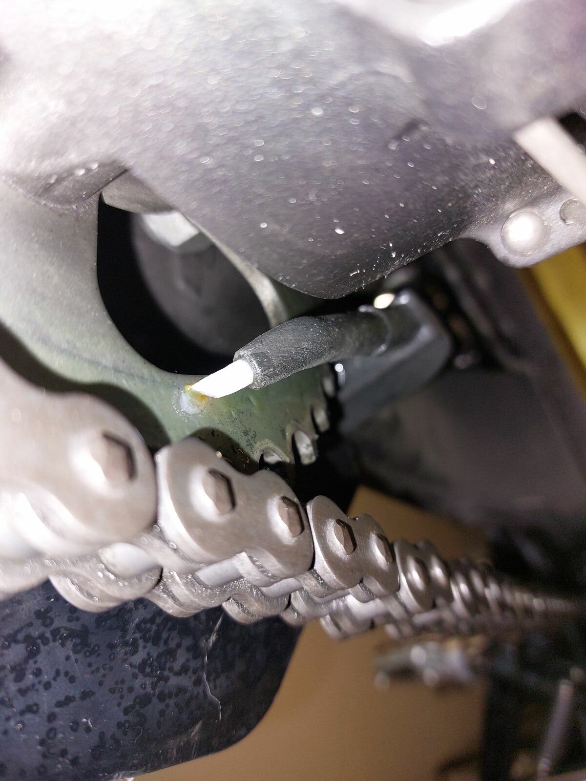

Du schreibst, die Düse laufe bei mir und bei dir in einer Kerbe. An meinem Kettenrad ist das aber keine Kerbe, sondern ein Absatz vom dünneren Innenteil des Kettenrades zum etwas stärkeren Außenteil.
Zu deinem Bild:
Wenn du den Winkel von vorher 150° auf jetzt 145° geändert hast, dann mündet die Düse jetzt aber in etwas höherer Position, also weiter weg von der Kette anstatt näher dran. Irrtum?

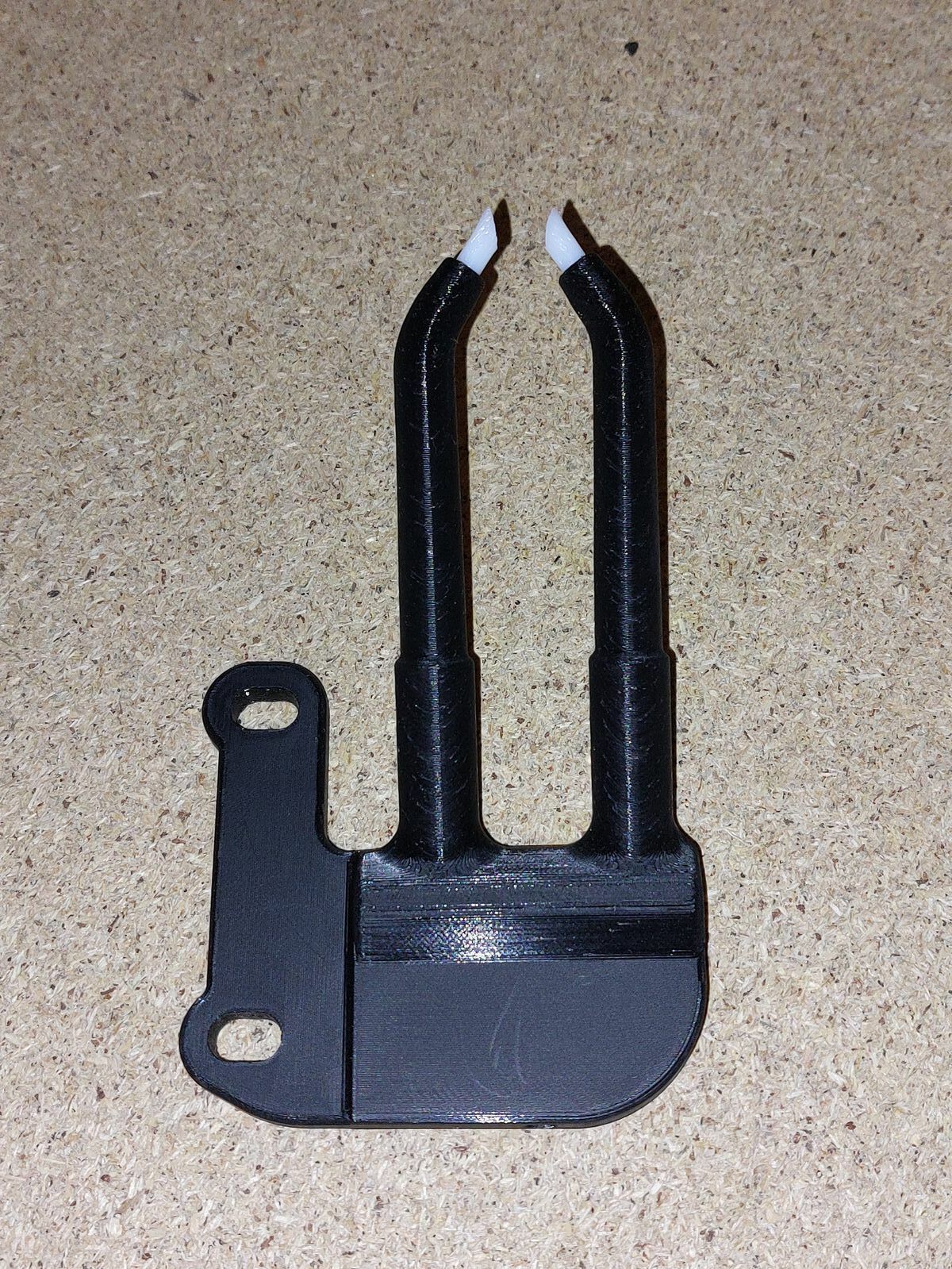

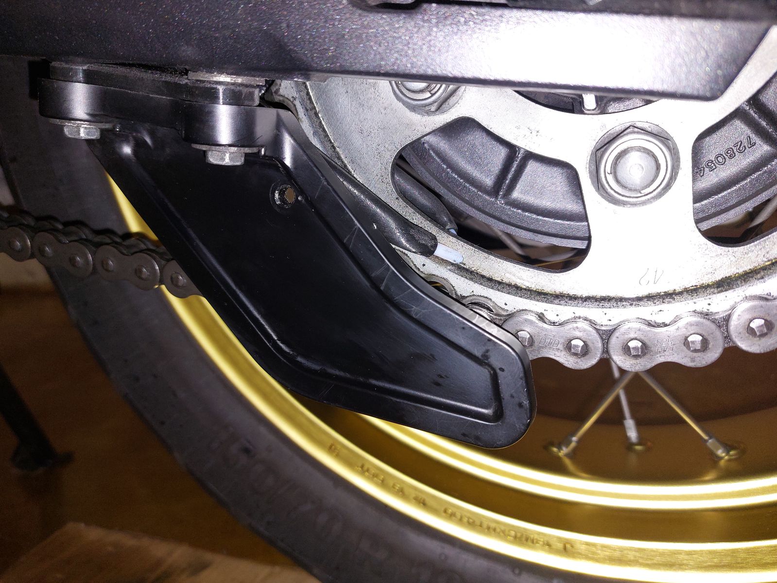

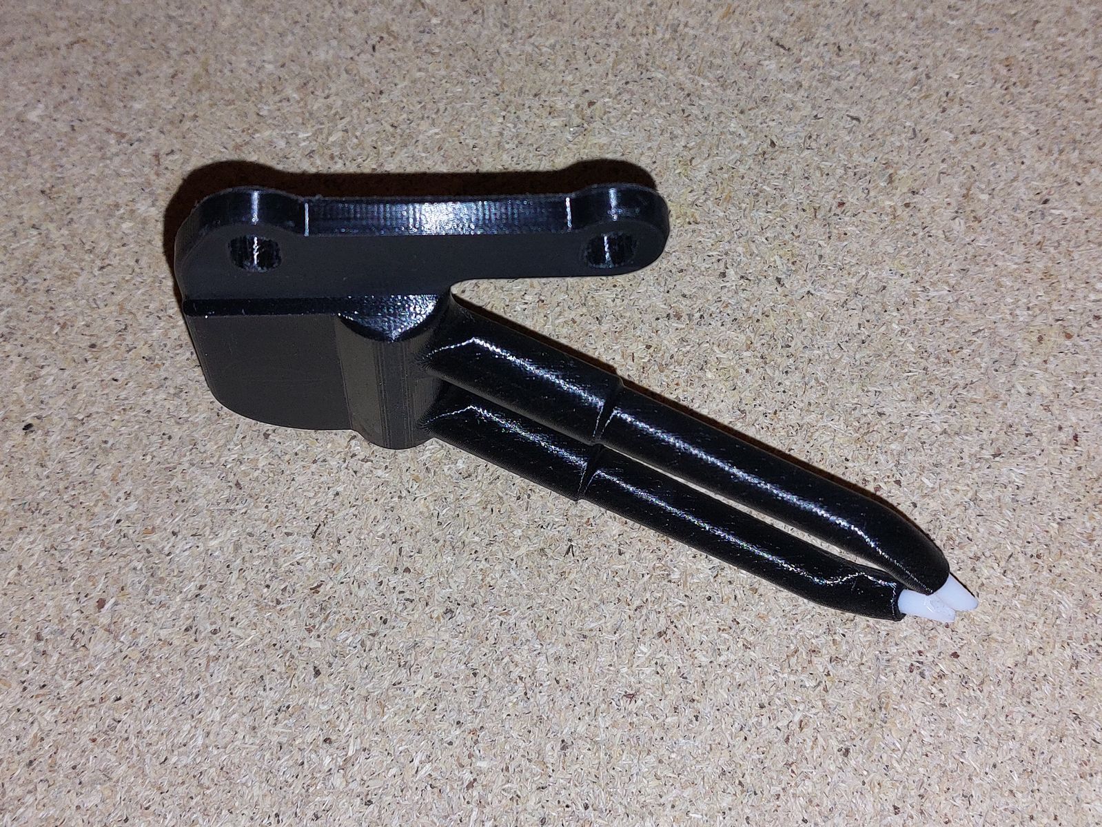

So, ich hab jetzt an meiner AT die SD06-Version des Doppelölers montiert. So sieht das Teil aus:
Ich hab mich noch bemüht, das Teil möglichst exakt auszurichten. Die Endröhrchen kann man natürlich nach Belieben in der Länge verschieben oder etwas verdrehen. Für die seitliche Ausrichtung des Ölers kann man gut den Verstellbereich in den Langlöchern benutzen. Für die radiale Verstellung kann man mit den serienmäßigen Unterlegscheiben am Kettenschutz experimentieren: Ich wollte die Düsen etwas weiter nach außen am Kettenblatt ausrichten und hab deshalb die vordere Unterlagscheibe weggelassen, womit der Öler etwas mehr geneigt ist:
Ich bin insgesamt sehr zufrieden.
Apropos: Mit der idealen Bedienung des Ölers bin ich noch ein wenig am experimentieren. Bei nur 45° Drehung am Vorratsbehälter beginnt es bei mir noch gar nicht zu tropfen, da muss ich schon 90°-180° drehen, damit es 1,5 bis 3 min lang tropft. Das hat nix mit dem Doppelöler zu tun, war vorher genauso. Ich vermute, es hängt mit der Größe des Luftreservoirs oberhalb des Öles zusammen, da muss ich noch ein bisschen mit der richtigen Einstellung herumspielen. Die Funktion ist jedenfalls einwandfrei.

Mal noch eine Frage von einem, der von 3D-Druck wenig Ahnung hat:
Aus was für einem Kunststoff sind deine Doppelöler eigentlich gefertigt? Ist der einigermaßen robust, schlagzäh?
