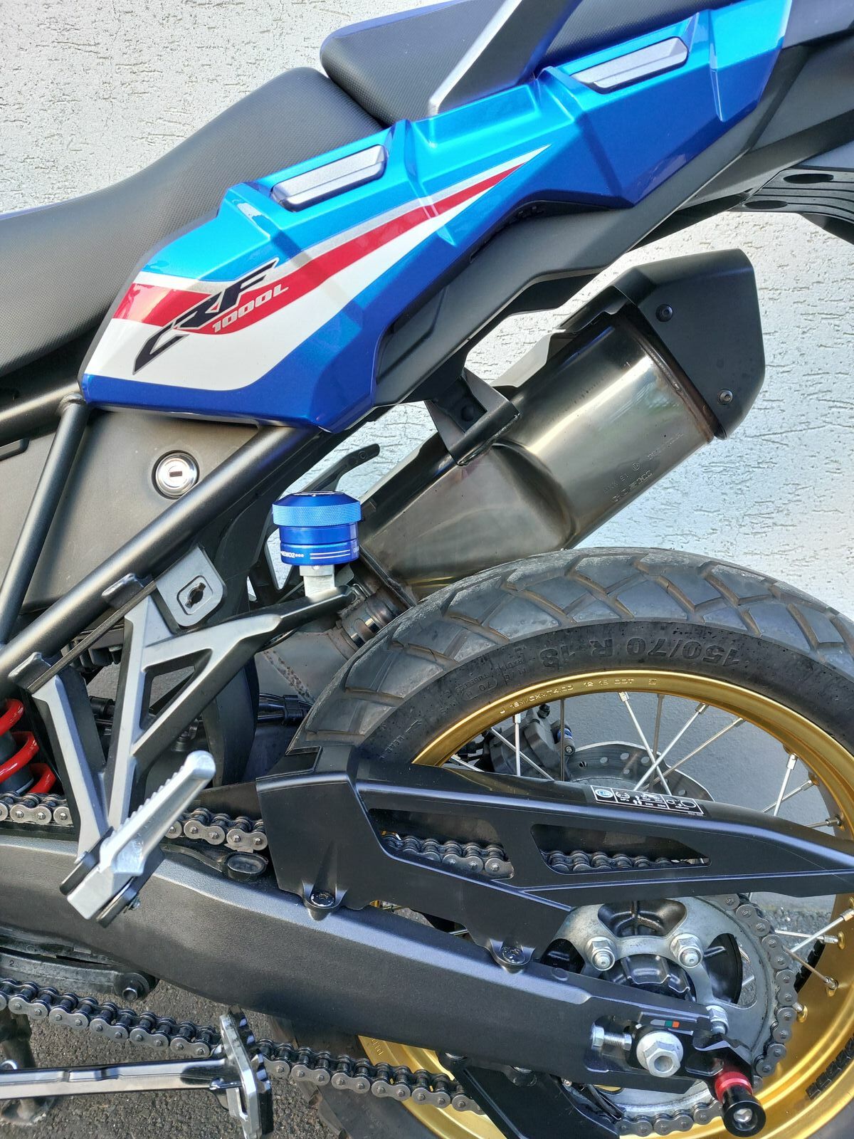

Ich hab tatsächlich mehrere Stunden für meinen Anbau gebraucht (incl. passende Schraube suchen, Schraube kürzen, Loch in den Halter bohren etc.), dafür liegt aber bei mir tatsächlich alles "unter Putz". Zumindest bei der 2019er AT kann man den Schlauch ja durch die einteilige, hohlgegossene Schwinge führen. (Ich weiss nicht, wie es bei anderen Modellen/Jahrgängen ist, wo die Schwinge sichtbare Schweißnähte hat.) Der Schlauch verschwindet mittig hinter dem Federbein in einem Gummistopfen und kommt innen am linken Schwingenholm wieder aus einem Stopfen heraus. Zum Einfädeln einen Draht benutzen, der Schlauch alleine ist zu weich.
So, meine AT hat jetzt auch diesen Kettenöler. Natürlich im passenden Glint Wave Blue Metallic.

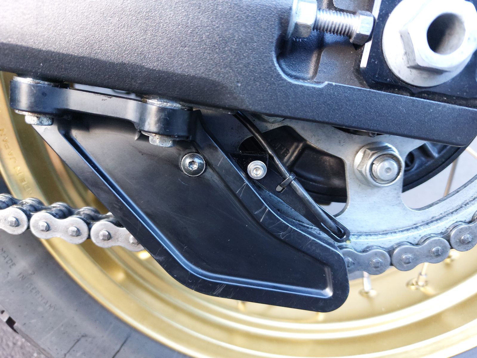

Die vorhandene Kette sieht mit 37 tkm noch wirklich gut aus, ich bin gespannt, auf welche Laufleistung ich sie dann mit dem Öl bringen kann. Angebracht hab ich den Vorratsbehälter am Halter der Soziusfussraste im vorhandenen Gewinde. Er ist so ausgerichtet, dass er nicht mit der Schwinge und auch nicht mit dem (hier nicht montierten) Gepäckträger kollidiert. Den Schlauch hab ich komplett unter Putz
ohne sichtbare Kabelbinder verlegen können und durch die Schwinge geführt.Die Halterung des Endstücks hab ich an der Rückseite des unteren Kettenschutzes angeschraubt. (Ja, ist ziemlich eng am Kettenrad, passt aber.)
