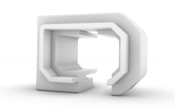

Zur Info: 13 WLAN Gehäuse-Adapter sind bereits produziert. 4 weitere gerade in den Druckern. Morgen werde ich alle verschicken. Bin gespannt, was ihr dazu sagt.
Am Wochenende mache ich ein kurzes Montage-Video.Noch eine Bitte: Wer den WLAN Gehäuseadapter auf der anderen Seite bestellt, bitte immer die komplette Anschrift bei der Paypal-Überweisung eintragen. Danke.

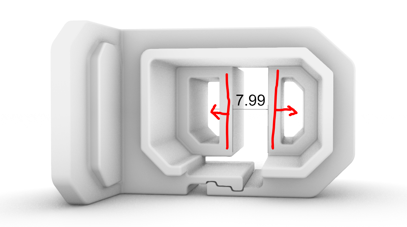

AS_SD09_Biker schafft man es mit deinem Adapter das Dongle mit den bloßen Finger auszuziehen und ein USB-Kabel bis zur Buchse einzufädeln und einzustecken, ohne den Adapter abnehmen zu müssen? Wenn nicht, wäre es dann ein weiterer Optimierungsvorschlag?
Hallo t00thl355,
Ich habe es gerade versucht. Mit einer kleinen Zange geht das vielleicht. Mit den Fingern nicht. Wie gesagt, links und rechts sind etwa 2-3mm Luft zu den beiden Wänden, insegesamt 8mm. Ich würde in diesem Fall dann den Adapter abziehen und schon kann Du gut an den Stecker. Ich möchte nicht mehr Luft für Finger, weil das den Einschub innen schwächt. Dann hält es nicht mehr so gut.

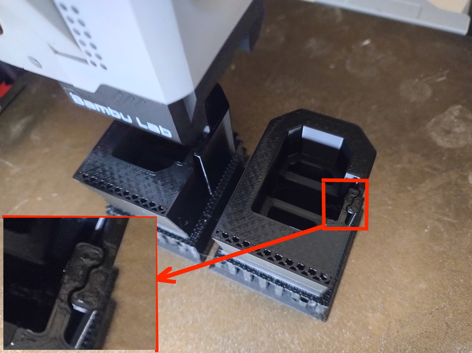

Die Lasche gehört unter die linke Verstrebung (rot). Habe ich aber in der dunklen Garage eben nicht gesehen.
Ein Blick in die Produktion. Wie gesagt ist die Toleranz nur 0,25mm. Aber der Bambu schafft das, ohne die Laschen festzukleben.
Das habe ich eben auch gedacht. Es wird nichts bringen. So , wie das gerade ausgeformt ist, ist das optimal und echt stabil. Klar kommt man etwas weiter ins Cockpit, aber alles , auch das Gegenstick des Sticks hängt dann an einem neu geformten Teil. Das will ich nicht. Machst Du es auf, hast Du direkt kabel in der Hand. Ne ne ...
Wir lassen es, wie es ist.
