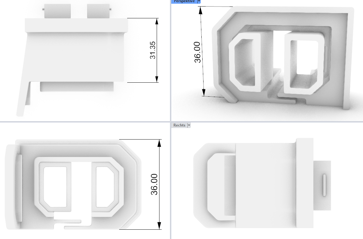

Also der Stick , den ich bei Ali bestellt habe sitzt so stramm im Gehäuse drin, dass ich auf eine Stütze verzichtet habe. Ausserdem ist es schon so, dass ggf. andere Sticks genommen werden können. Er hat links und rechts 2-3mm Luft zu den senkrechten Streben.
Mein Adapter ist nur ein Gehäuse zum Schutz vor Wasser und Dreck, kein Halter oder Stabilisator.

Wenn das Teil so biegbar ist, wie du auf deinen Bilder zeigst - könnte man den unteren Schlitz evtl noch schmäler machen oder anderweitig in eingebautem Zustand schließen bzw. staubdicht machen (z.B. die Seiten irgendwie ineinander einrasten). Dünnes Moosgummistreifen ginge wahrscheinlich auch. Oder kann man sogar dass Verbindungsstück von der Gummikappe irgendwie geschickt als Dichtung missbrauchen?
Das ist korrekt. Man könnte auch noch eine 2mm 90 Grad Lippe unten einbauen, die alles komplett dicht macht. Wie ich schon sagte: Es geht nichts über Teamarbeit. Ich teste das.
Die Luft unten an den Lippen beträgt 0,25mm. Ich bin mir noch nicht sicher, ob der Drucker das hin bekommt. Gerade bei TPU ist das schwierig. Bei PLA Matte oder Meta kein Problem. In 30min wissen wir das,

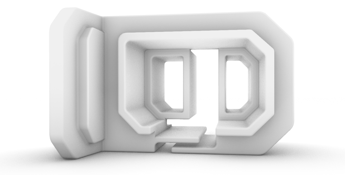

Hier ist nun meine Adapterversion. Er ist fertig. Das ganze ist so stabil, dass mir zutraue, damit nach Spanien zu fahren.

Der Adapter ist gerade so weich, dass man ihn mit einer Hand auseinander drücken kann , um die Lasche einzufädeln. Aber deutlich steifer als der Orginaldeckel.
Aber man muss ihn auch nicht auseinander drücken. Die Lasche geht auch so rein:
Das ist die Seite an der der Support beim Drucken anliegt. Nicht ganz so schön sauber, aber sieht man ohnehin nicht, weil alle Flächen am Cockipt anliegen: Das lässt sich eventuell noch verbessern. Das teste ich gerade.
Wichtig war mir, dass alles schön stramm ineinader sitzt , dicht ist und nicht herum wackelt, wenn ich mal auf dem einem ACT unterwegs bin. Ich würde gerne dieses Jahr den ACT Kroatien machen.

Inzwischen kenne ich die Toleranzen und Abstände ganz gut an dem Teil.
