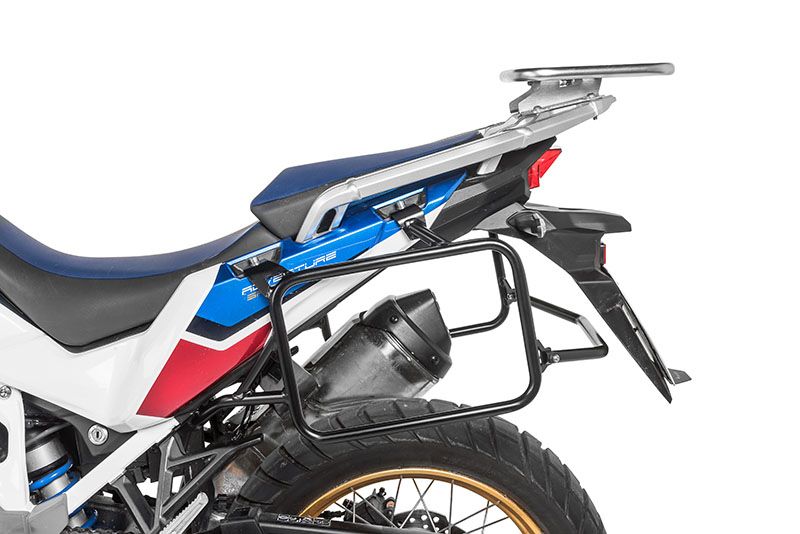

    Das ist ja auch ein Kofferträger der in die Laschen greift. Es gibt Träger (Edelstahl Hein Gerike) der verschraubt wird genau dort wo der Gepäckträger vier mal verschraubt wird.
    Auf JEDEN Fall kann da was nach hinten raus fallen.
    Es gibt keinerlei Hinderniss dazu. Selbst wenn meine Geldbörse griffig ist. Man bewegt sich viel auf dem Motorrad, mal drücken mal ein wenig hängen. Das ist durchaus möglich. Ein dicker Schlüsselbund schafft es auf jeden Fall.

    "Mit Rohrrahmen meint er wohl das Trägergeraffel für irgendwelche Alukoffer. Besag-
    tes Rohrgeraffel hat mit der Befestigung und Abstützung eines Topcases absolut gar
    nichts zu tun."
    ??? Das macht es doch stabiler. Man verschaubt den Topcasehalter ja im Prizip mit einem Edelstahl / Stahl Rohrrahmen, der garnicht bei der 10kg Beschränkung berücksichtigt wurde. Natürlich wird das Heck steifer durch Kofferträger, vorallem wenn die vier Schrauben dann auch noch nach oben in die Gepäckplatte gehen.

    Mit Kofferträger sind die Rohr Rahmen gemeint die die Koffer tragen. Nicht die kleinen Einschub Buchten für die Nasen der orignal Hondakoffer.
    Geht der Rahmen der Kofferträger nicht von unten mit 4 bzw 2 Verschaubungen durch die Honda Gepäckbrücke?
    Dann würde ich einfach mehr laden wenns nötig ist. Es ist unwahrscheinlich dass es sich genauso aufschaukeln kann
    als wie ein Topcase das nicht solch ein Fundament hat. Die Kofferverstrebungen versteifen das Heck der Honda.
    Hatte mal Koffer die sich so einhaken ins Heck. DA pendelt das Heck wenn mans übertreibt.
    Weil es filigran verschraubt wurde. Bei Lösungen über 10 kg trägt der Gepäckträger nicht selbst. Die Aluplatte geht mit Schrauben in die Kofferträger direkt rein.
