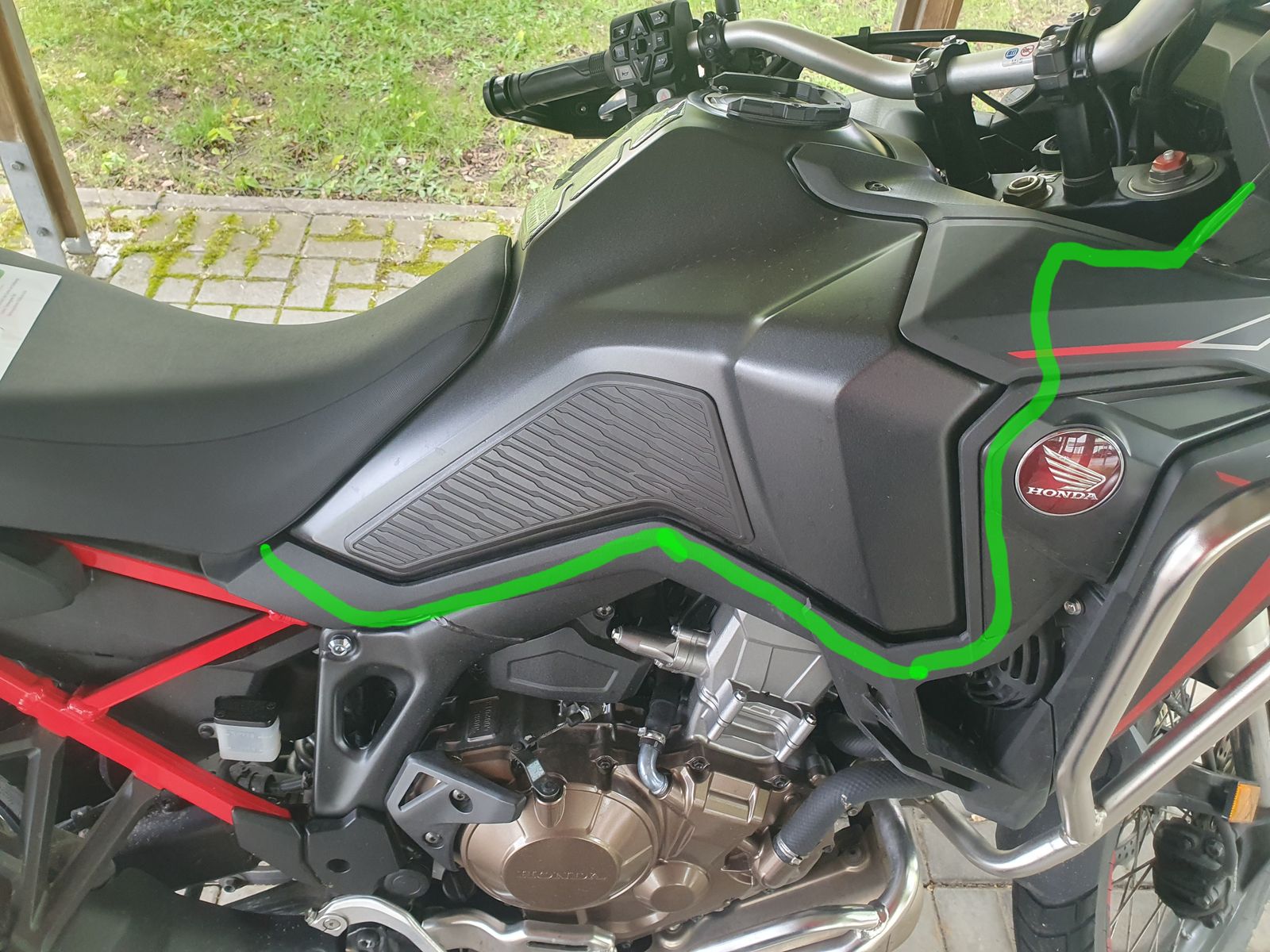

    Oder man könnte versuchen den Rahmen zu fixieren, z.B. mit Heißkleber. Aber so wie es im Leben meistens ist, sind die Kabel irgendwo hinten schon so stramm fixiert, dass man es gar nicht rausziehen kann, ohne die zuerst abzumachen.
    Ich fürchte, der Rahmen [4] wird lose sein und bleibt wahrscheinlich am Kabel hängen. Um es wieder einzuklipsen, müsste es dann von hinten gehalten werden. Alles nur Spekulation auf basis von Bildern - gesehen hab ich es nicht.
    Ich habe das Teil in der Reparaturanleitung gefunden, die Bilder sind aber wie aus den 80er... Ich bin mir nicht sicher, aber es scheint ein Rahmen (Collar) auf der Hinterseite zu geben, der dann meinem Verständnis nach in die Verkleidung reinfallen würde, wenn man es versucht von außen auszuklipsen.

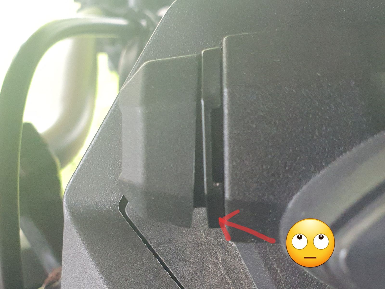

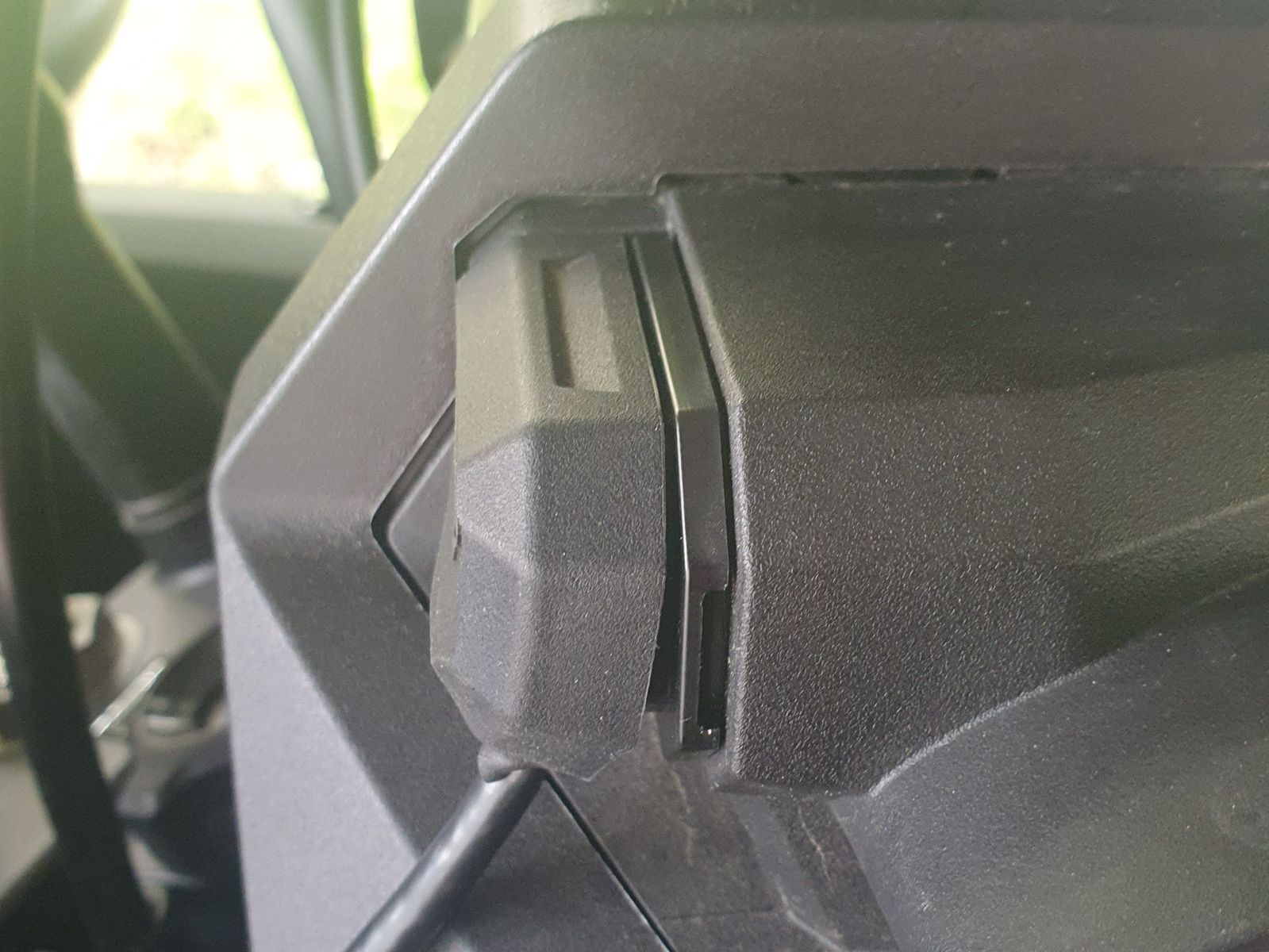

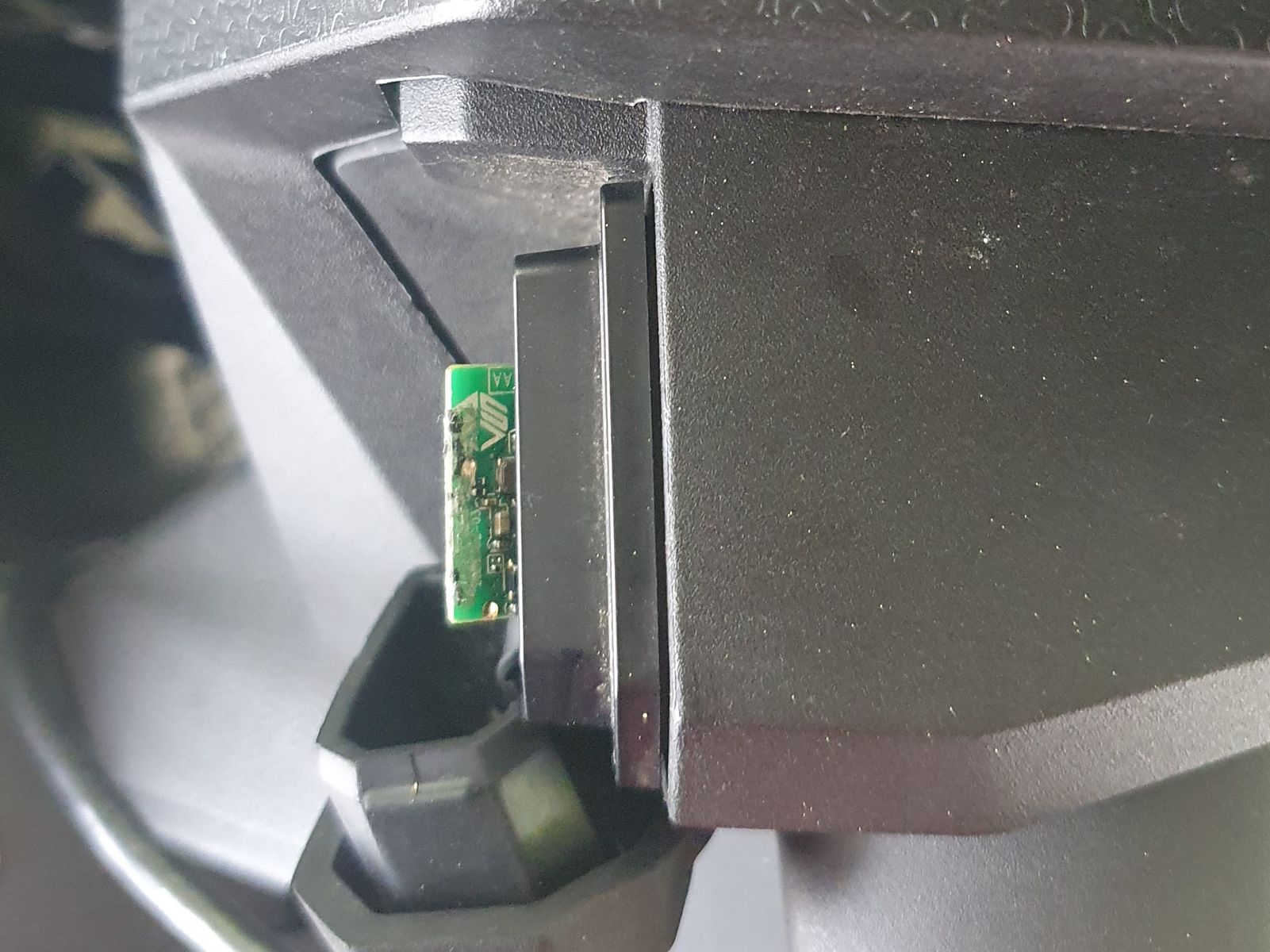

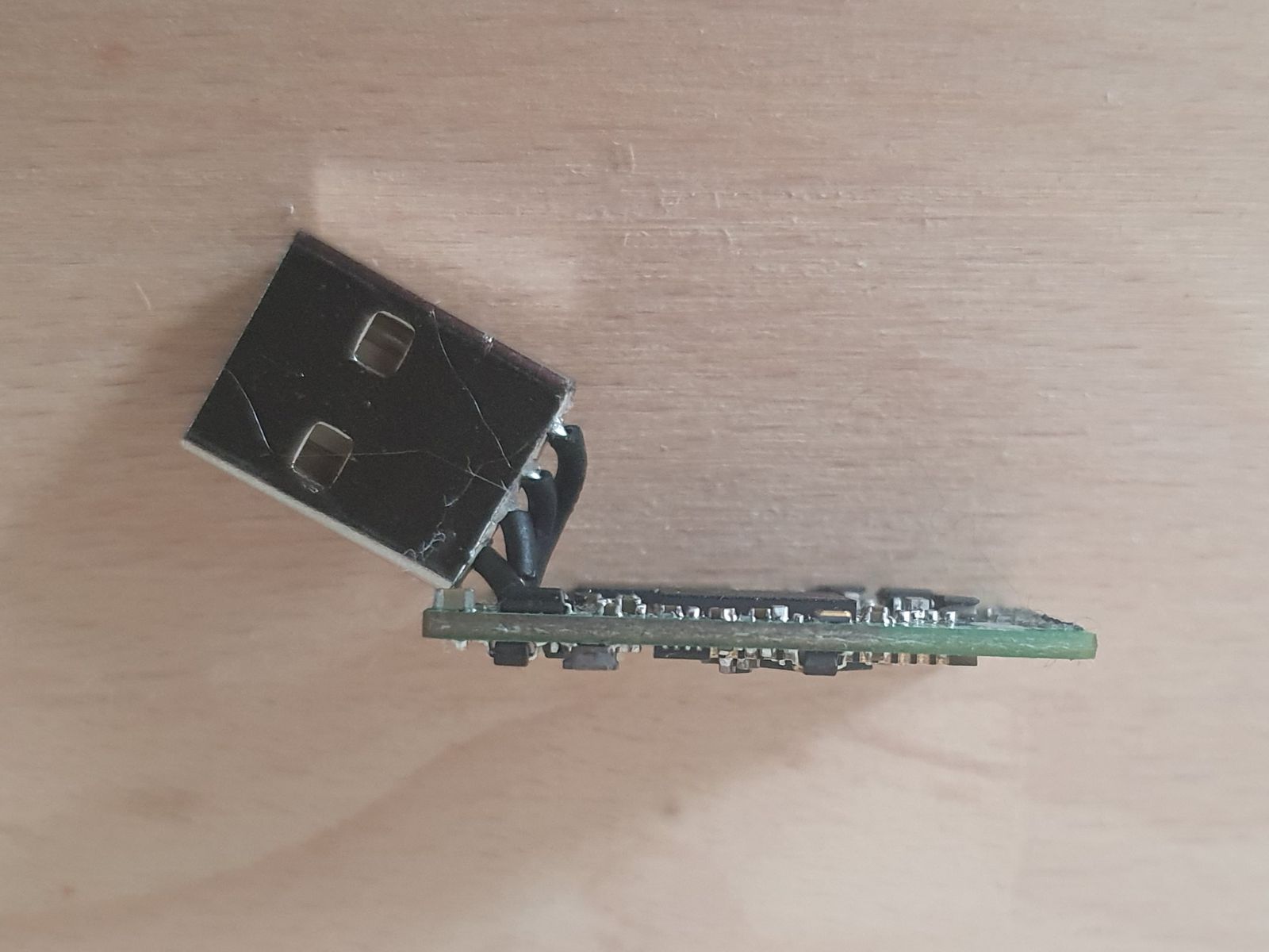

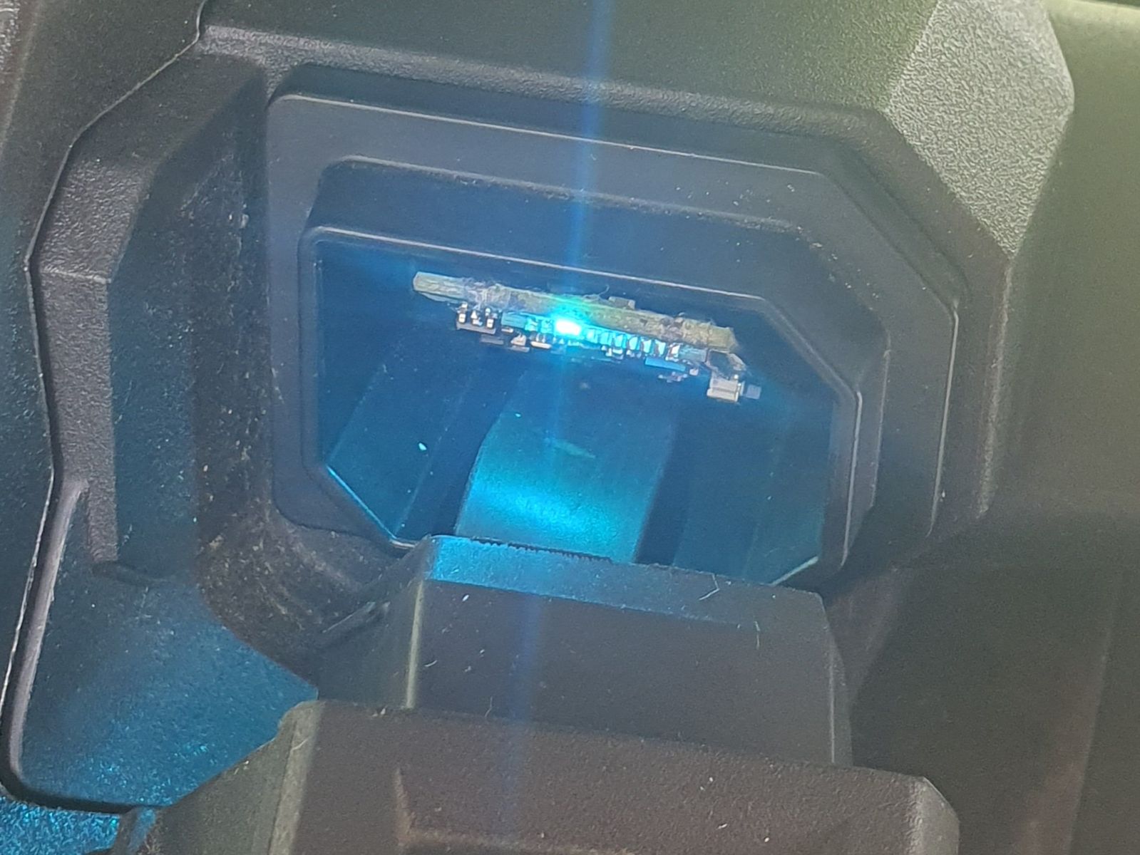

    Ich habe mir die USB-Buchse am AT nun etwas genauer angeschaut und festhestellt, dass sie etwas tiefer verbaut und ein paar Milimeter hinter der Gummirückwand ist (grüner Strich). Dies hat dazu geführt, dass mein umgebaute USB Stick nicht tief genug eingesteckt werden kann und die mittleren zwei Datenleitungen kein Kontakt haben. Dies ist bei der Lösung mit dem USB-Stick im Originalzustand (senkrecht) ohne Plastikgehäuse wahrscheinlich auch grenzwertig - also wenn es bei euch nur sporadisch funktioniert, dies könnte daran liegen. Als Nebeneffekt ist mir im Nachhinein auf den Bilder noch die Lasche an der Seite (rot eingekreist) aufgefallen. Lässt sich das ganze Teil mit der USB Buchse einfach ausklipsen, ohne die Verkleidung abbauen zu müssen? Müsste ich noch genauer anschauen.

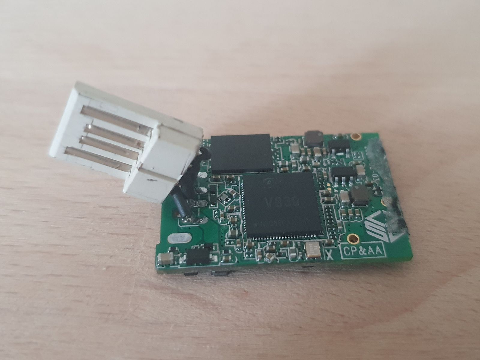

    Ich habe die Tiefe der USB-Buchse ausgemessen und die beträgt etwas mehr als 17mm. Das ist etwa 5mm länger als das Metalteil bei einem normalen USB-Stecker und etwa 2mm länger als mein geflexter Stecker.
    Dann habe ich meinen Stecker entsprechend verlängert (Schönheitspreis bekomme ich dafür erstmal nicht):
    Und dann ging es wieder zum AT zum Ausprobieren...
    Tadaaaaa:
    So, nachdem die Lösung doch funktioniert hat - würde ich es empfehlen und selbst so fahren? Na ja, wenn AS_SD09_Biker seine Lösung zum Verkauf anbieten möchte, dann ist das eine wesentlich einfachere Variante mit weniger Risiko, dass etwas kaputt geht. Beim Löten kann man mit der Hitze die Kupferbahnen, Lötpads und Bauteile sehr schnell beschädigen, deswegen ist es nicht jedermanns Sache. Ich hab solche Umbauten auf den Elektronikprototypen jahrelang gemacht und meine Lektionen gelernt. Trotzdem, werde ich wahrscheinlich selbst noch mit dem Verlängeringskabel unter dem Sitz weiter fahren, ich suche mir aber noch ein dünneres aus. Der Stick kann dann im Originalgehäuse bleiben und man kann notfalls auch das Händy oder eine Powerbank laden, selbst wenn man keine Halterung, Tankrücksack oder Lenkradtasche dabei hat.
    Somit wäre das Thema für mich jetzt auch abgeschlossen. Weitere mechanische Stabilisierung und Optimierung der elektrischen Verbindungen habe ich erstmal nicht vor... wenigstens bis jemand hinter der der USB-Buchse hinkommt. 🙂
    Ich konnte heute den modifizierten Stick im Auto testen. Der funktioniert einwandfrei, es ist nichts wirklich kaputt.
    Vermutlich liegt es daran, das AT aufgrund der hintere Gummidichtung ein paar Millimeter extra Länge braucht und die Datenkontakte auf dem USB-Stecker ohnehin etwas kürzer sind. Oder aber, ich war beim Flexen von Stecker zu optimistisch. :)
    Das schaue ich mir nochmal genauer an, aber ich habe bei dem Test auch etwas neues gemerkt - der Stick aktiviert die USB-Datenverbindung zum Fahrzeug (oder PC) scheinbar erst wenn das Handy über Bluetooth verbunden ist. Erst dann wird entschieden ob, Carplay (CP) oder Android Auto (AA) Protokoll verwendet wird. Manche Adapter, die ich früher getestet habe, haben nur entweder CP oder AA unterstützt. Die Carlinkit Tbox Plus kann beide, da muss man aber über eine Konfigurationsdatei umschalten (ziemlich unpraktisch). Manche Adapter können beide wireless Protokolle, unterstützen aber nur CP Protokoll zum Fahrzeug - die erkennt man daran, das auf dem AT die links/rechts Tasten nicht funktionieren. Solche Adapter in Kombination mit Android Handy sollte man für AT definitiv vermeiden, da man die Apps nicht vollständig bedienen kann.
    Somit ist dieser Stick von Aliexpress ein richtig gute Fund und für 25EUR ein echtes Schnäppchen. :thumbup:
