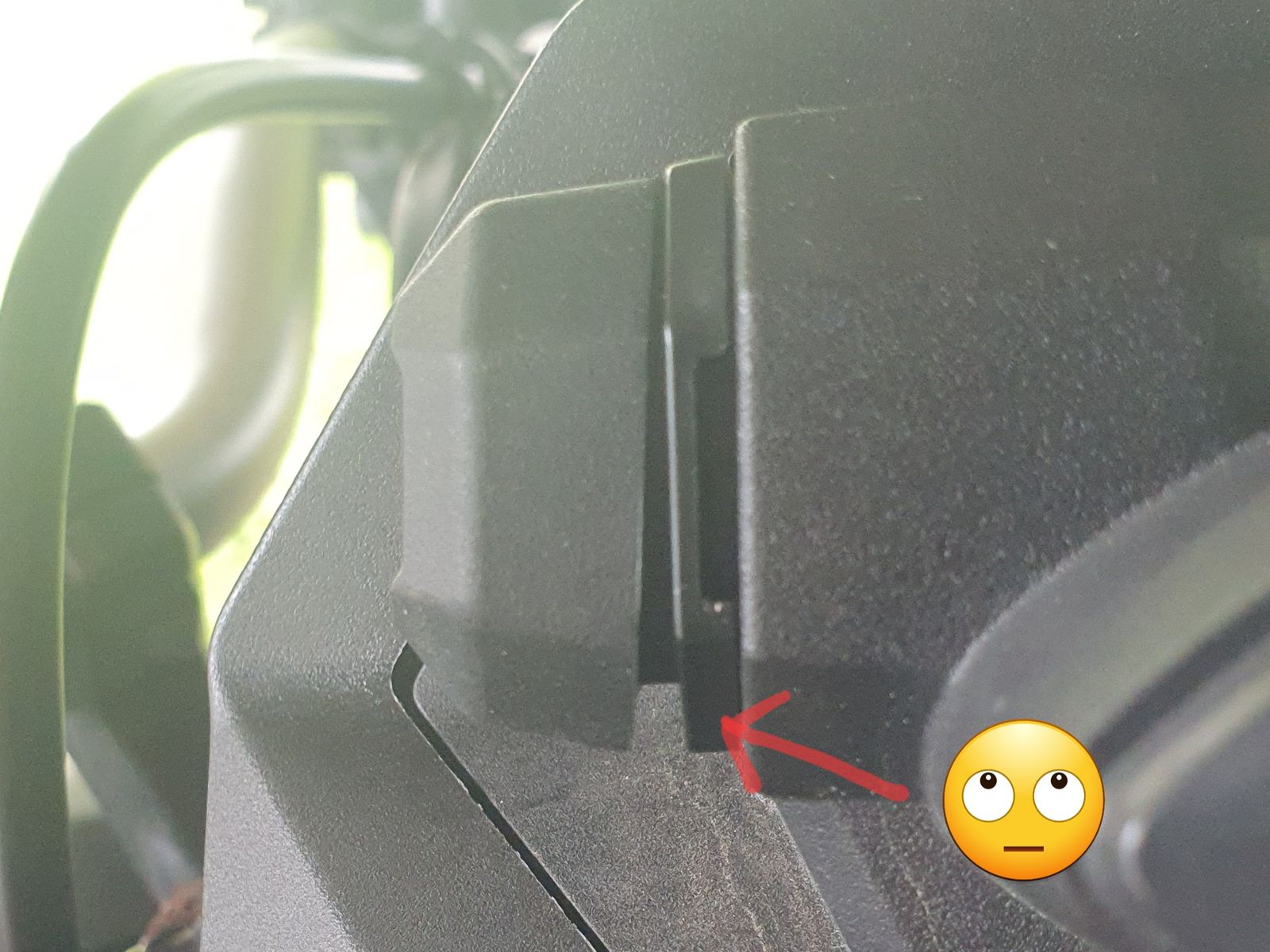

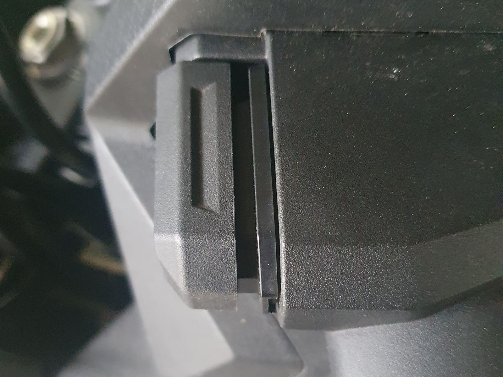

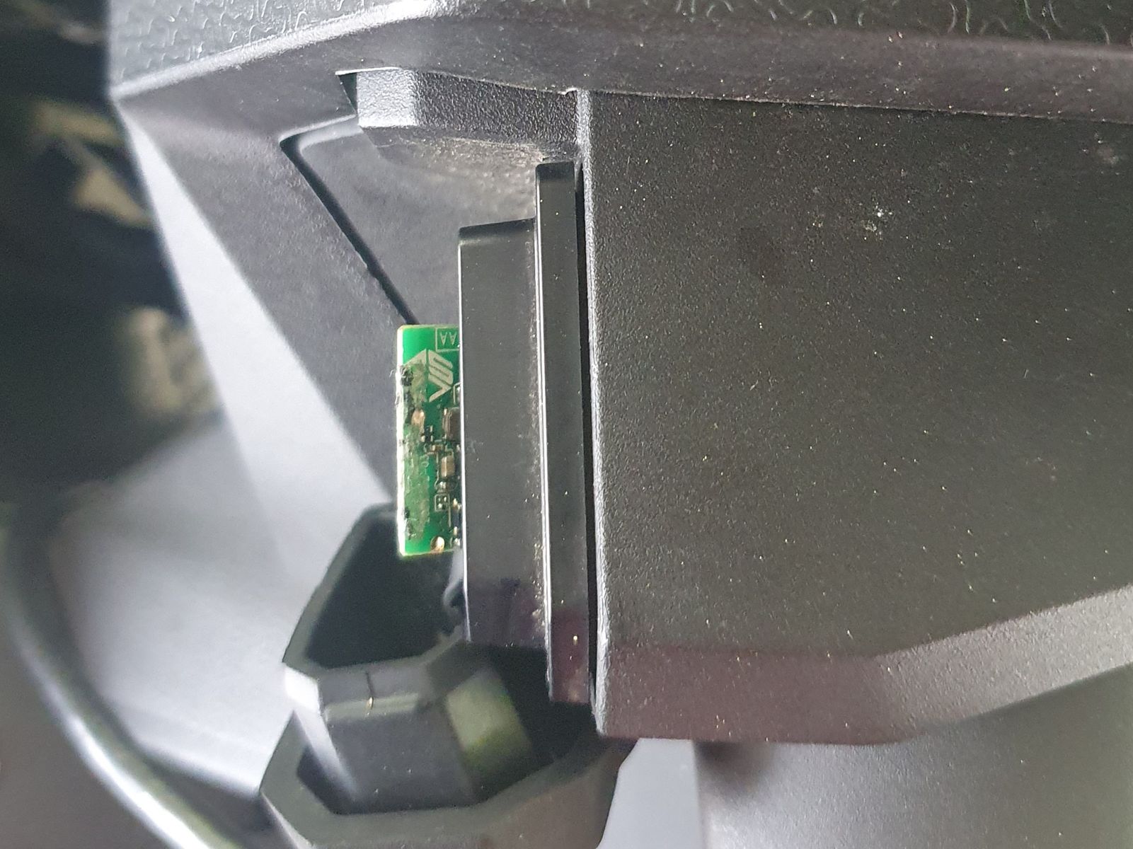

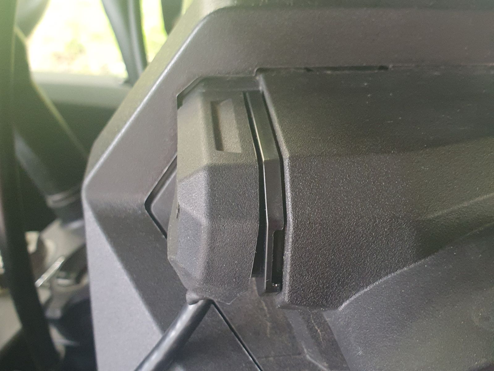

Vielleicht ist die rechte USB-Steckdose der USB-Stecker hier im Bild?
Dann gibt es wohl keine eigene Sicherung.
Die Zubehörbuchse geht auf Sicherung „H“.
Ich konnte noch nicht feststellen, wie hoch diese Sicherung abgesichert ist.
Die Spannung auf der USB-Steckdose kommt aus einem 5V Spannungsregler, der in der Displayeinheit verbaut ist. Solche Spannungsregler begrenzen Die maximale Leistung meistens selbst, in dem sie sie Ausgangsspannung entweder reduzieren oder komplett abschalten. Wie sich der konkrete Spannungsregler bei AT verhält, muss ich nicht unbedingt testen, aber bei solchen hochwertigen Komponenten wird auch Schutz gegen Missbrauch berucksichtigt. Der normale benutzer guckt nicht erstmal wieviel Strom braucht das Handy und wieviell kann dei Steckdose liefert, sondern steckt einfach das Kabel ein wenn der Stecker passt. Da darf einfach nicht kaputtgehwn, höchstens nicht funktionieren.

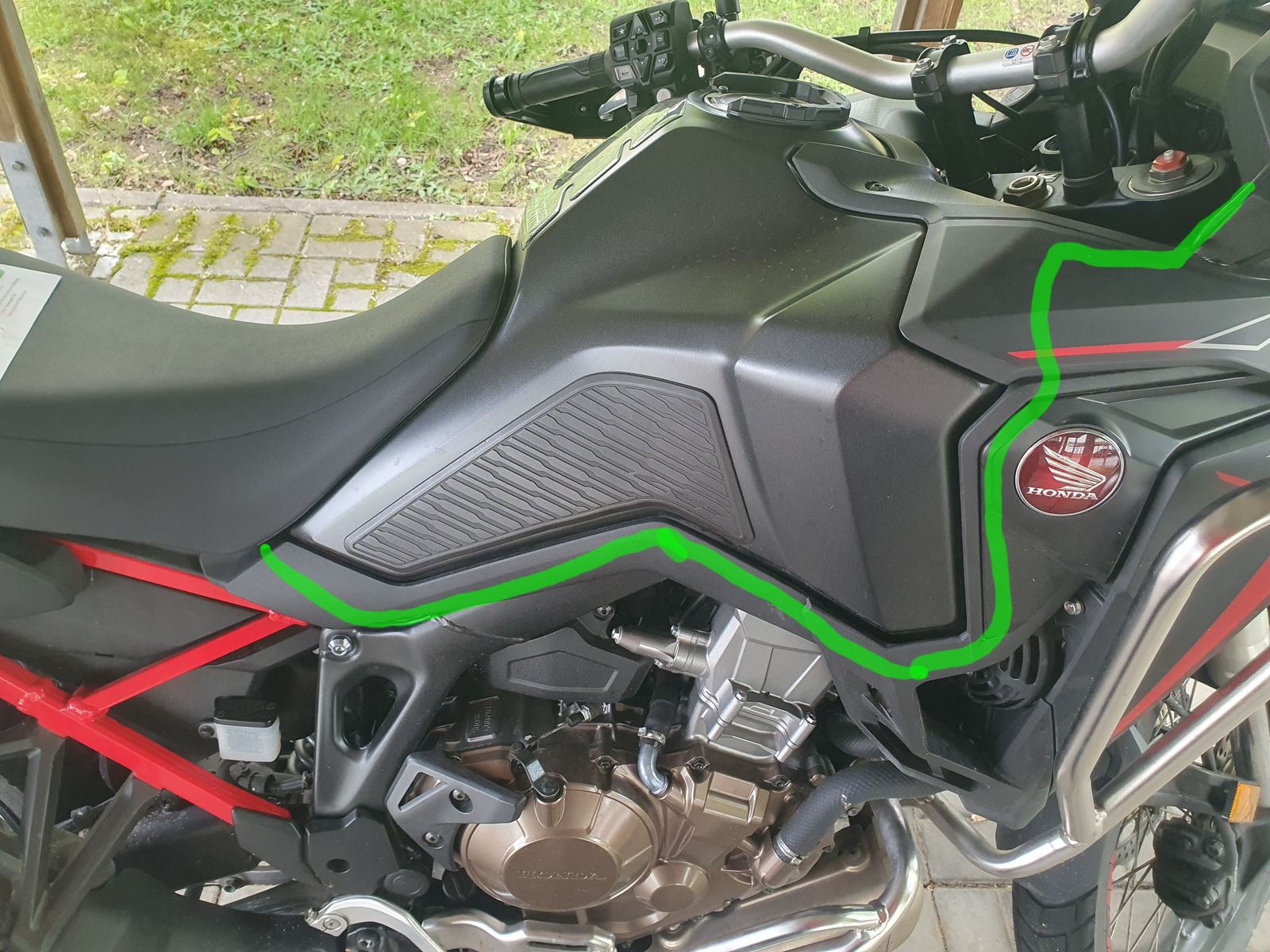

Die ist mit einem Gewindering von hinten befestigt. Um ordentlich dran zu kommen, muss man verhältnismäßig viel Arbeit leisten. Ich habe eine Beschreibung in dem Honda Service Manual, die geht aber über mehrere Kapitel, wie die einzelne Teile ausgebaut werden sollen. Schreib eine PN, dann kann ich dir ein Paar Infos zukommen lassen.
