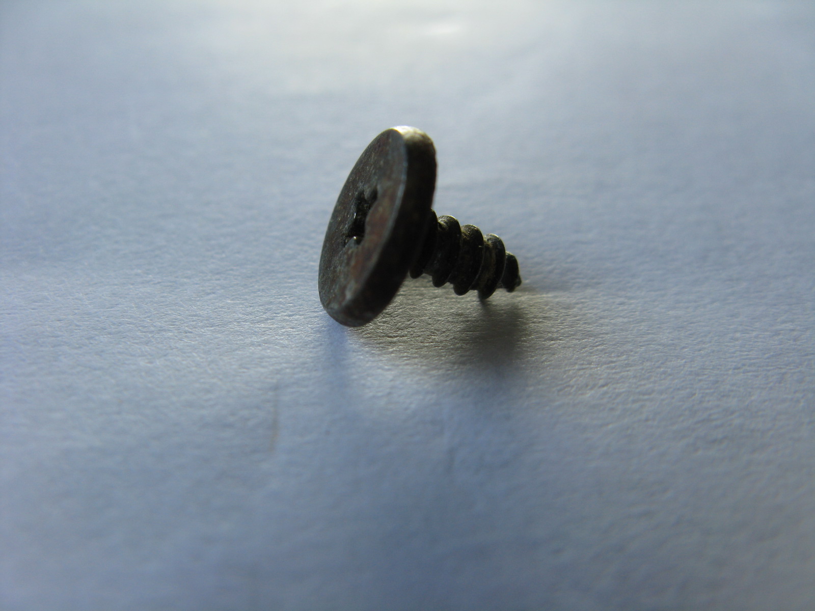

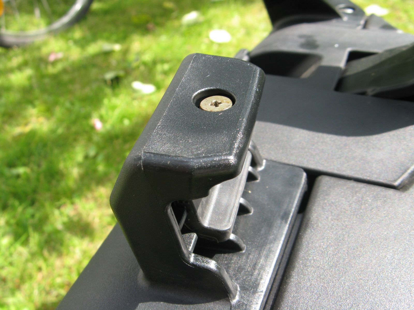

in der mies beleuchteten Augsburger Tiefgarage beim Beladen meines Möppis für die letzte Etappe nach Hause meinte mein aufmerksamer Freund Roland, ob dieses schwarze Gummi – U – Dingsbums irgendwie zu meinem Moped gehören würde.
Jawoll, da hatte sich nun auch bei mir mal von einem Koffer dieses Teil gelöst. Wollte die schon längst mal eingeklebt haben, aber nachlässig wie ich nun mal bin….
Nun gut, mit Gleit - Spucke und etwas fummeln war das Teil wieder an seinem Arbeits - Platz.
Roland hatte auch noch einen Tipp parat, wie ich zukünftigen Verlust ohne Kleben vermeiden kann.
Schrauben!
Das habe ich nun zu Hause mit den passenden Schräubchen aus meinem umfangreichen Schrauben – Fundus umgesetzt und für Nachahmer im Bild festgehalten.
[attachment=0]Kofferschraube1.JPG[/attachment]
[attachment=1]Kofferschraube.JPG[/attachment]
die Schräubchen sind 8mm lang, Gewindedurchmesser 3mm , Schraubenkopf hat einen Durchmesser
von 8mm
