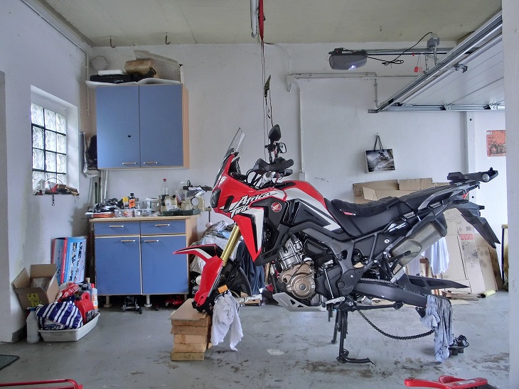

    Ich habe die Räder demontiert und auf meinen Wuchtbock gestellt. Das Vorderrad hatte einen deutlichen Höhenschlag; die Felge lief hinsichtlich Höhenschlg aber rel. ruhig; hatte aber einen deutlichen Seitenschlag. Hinten war alles soweit o.K.
    Den Vorderreifen hatte ich dann komplett luftentleert und auf der Felge "durchgewalkt", aufgepumpt und wieder auf dem Wuchtbock geprüft; ohne Erfolg.
    Dann habe ich beim Felgenexperten neue Conti Trail Attack 2 bestellt, montieren lassen und die Felgen zentrieren lassen; die Vorderfelge läuft jetzt deutlich gleichmäßiger.
    Leider habe ich für die Messung des Höhen- und Seitenschlags keine Meßuhr, so dass ich nicht beurteilen ob hier was außerhalbe der Toleranz für Speichenfelgen war.
    Danach habe ich die Räder vor Einbau wieder auf den Wuchtbock genommen und noch ein wenig "Feinwuchtung" vorgenommen (waren je Felge noch zwischen 2,5 Gramm und 5 Gramm notwendig).
    Nach dem Einbau und bisher ca. 500 Km mit den Conti Trail Attack ist das Hoppeln fast weg, wobei ich sicher bin, dass man die subjektiven Eindrücke hinsichtlich "echtem Hoppeln" und Impulse durch Fahrbahnoberfläche nicht immer unterscheiden kann; zumindest ich nicht. :o
