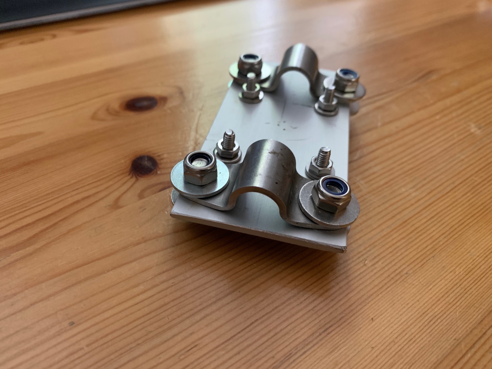

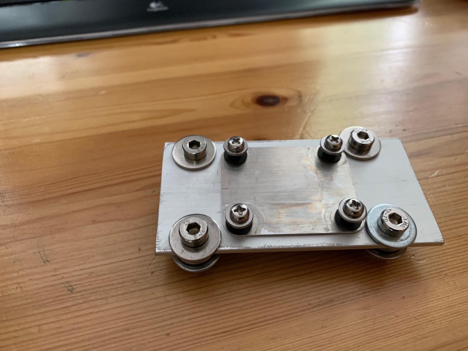

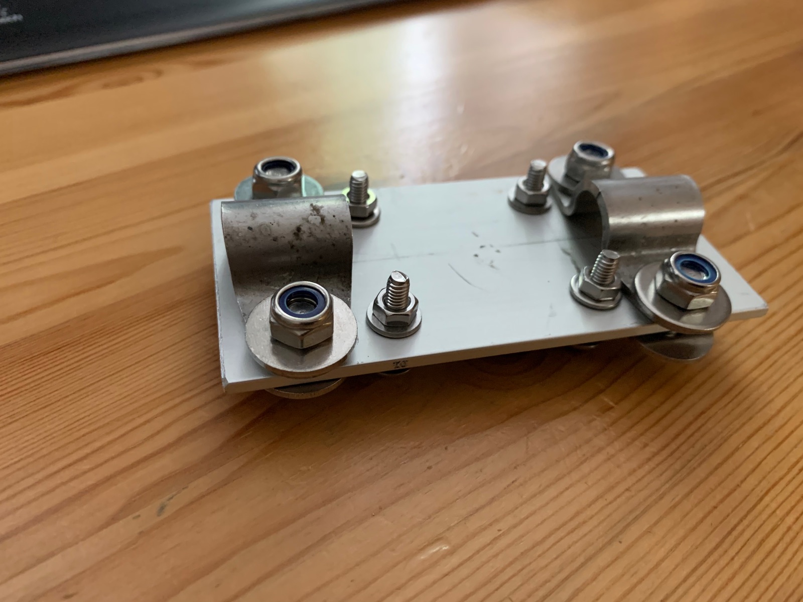

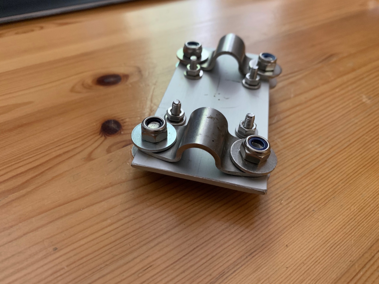

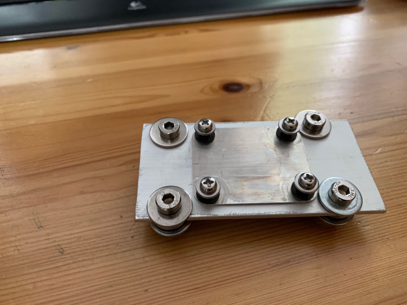

Alles anzeigenAlso eigentlich wolltenich eben nicht 50€ für so ne olle Klemme ausgeben und schon gar nicht, wenn’s dann in Verlängerung wieder dieses blöde Maß mit 12mm ist..
Ich will da eine Universalplatte draufmachen / haben mit Löchern, wo ich dann selber entscheide was drauf kommt.
werde mir wohl selbst was bauen müssen. 😂
nichts einfacher als das:
Alublech aus dem Baumarkt ca 100x60mm, Schauben und zwei Schellen. Kosten ca €6,-

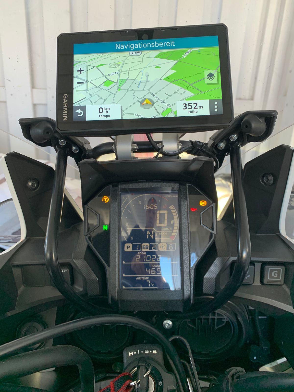

Aktueller Test heute: Route durch den Taunus wurde mit GPSwerk.de erstellt und mit BAsecamp übertragen.
garmin adventurous routing funktioniert gut über die 300km.
Folgendes gelernt: ich habe meine Adresse als "Zu Hause" gespeichert. Ruft man diesye auf, kann man NICHT die Option "adventurous routing" auswählen. Gibt man die Adresse neu über die Suche ein, kann man garmin adventurous routing auswählen.
Zum Display: ja es spiegelt etwas in der Sonne, lies sich aber trotz Sonnenblende und Sonneneinstrahlung sehr gut ablesen. Berechnung war schnell, aber ich war auch nicht in Eile.

Nee, durchgebogen ist dort nichts. Ist von BMW für 12mm ausgelegt und passt zu 100%. Material ist Plastik - welches auch immer. Dies verwendet BMW seit Jahren für die Navigator xx-VI.
Ich habe die Schrau´ben mitbestellt, aber die gibt es bestimmt billiger im Baumarkt.
Laut Webseite haben sie M4X30.
Ich habe die Muttern durch selbstsichernde Muttern getauscht.

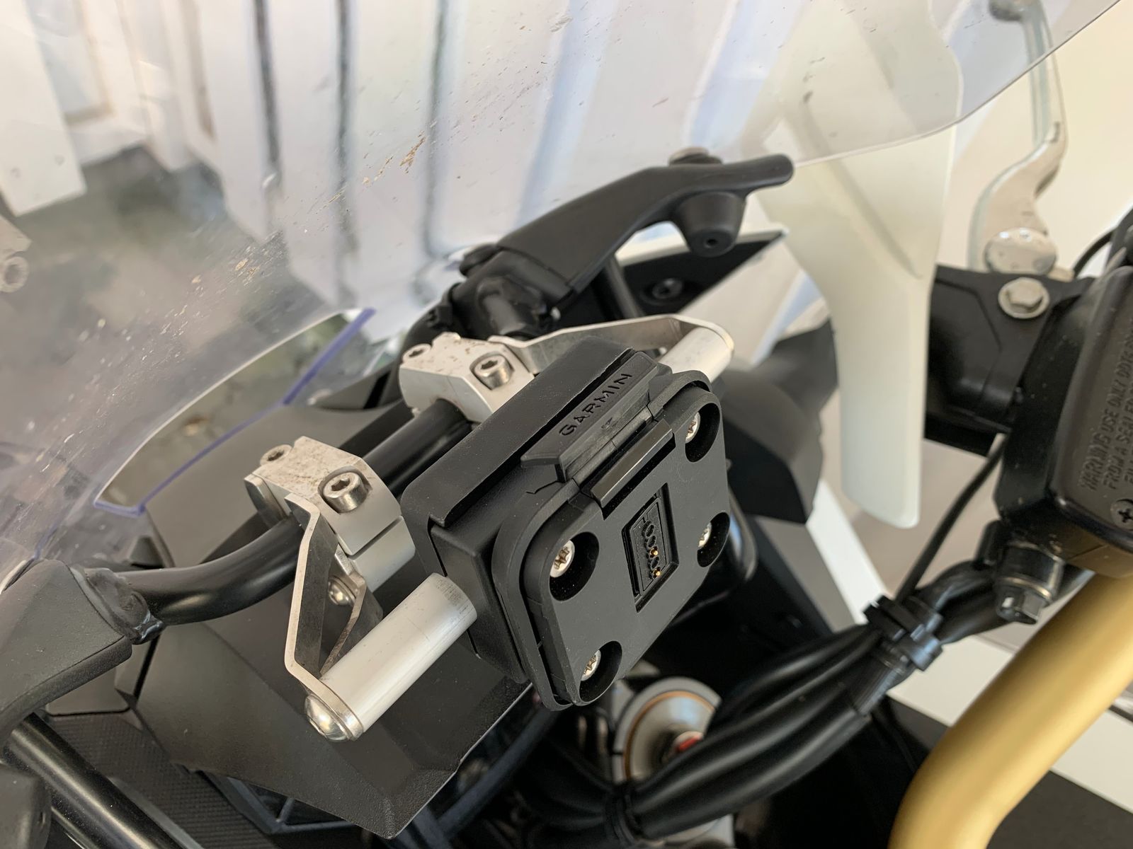

es gibt den Adapter auch von Touratech für die AT:
https://shop.touratech.de/gps-…gationsgeraetehalter.html
Den benutze ich. Dazu die Klemmen von BMW.
Von BMW werden die beiden Klemmblöcke (09) und (13) benötigt und darauf kommt direkt die original Garmin Halterung.
Die von Garmin mitgelieferten Entkopplungshülsen werden in der GArminhalterung verwendet.

Die Halterung besteht aus:
- Touratech GPS-Erweiterung, da die Sonnenblende sonst im Weg ist
- 12mm Klemmblöcke von BMW - https://www.leebmann24.de/bmw-…03&og=04&hg=65&bt=65_2710
Eine sehr schlichte Halterung, natürlcih nisht abschließbar, aber diese ist von Touratech noch nicht verfügbar und ich weiß auch nicht, ob ich die wieder möchte...
