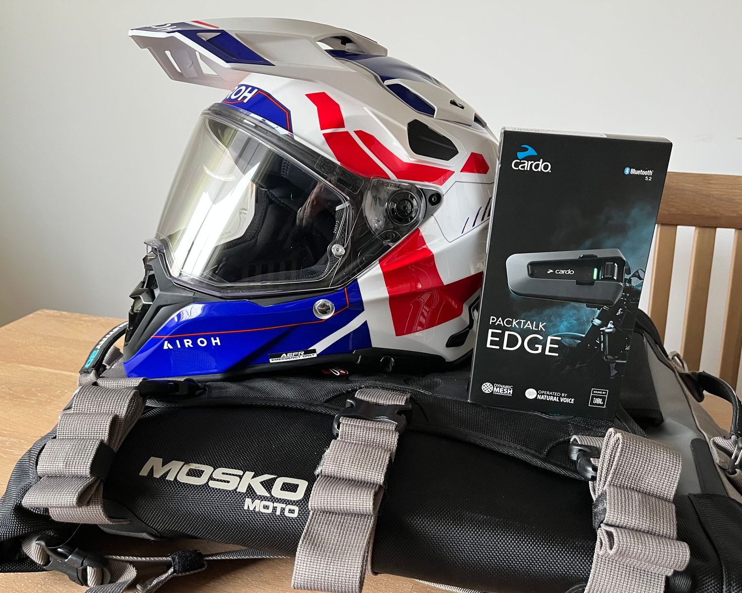

    Ich habe mir 2x35l Mosko Moto Backcountry Seitentaschen für meine neue SD14 gegönnt und bin nun auf der Suche nach den "optimalen" Halterungen für das Set.
    An sich gefällt mir das System von SW Motech, die Option die Halterungen schnell zu demontieren ist genial.
    Leider passen die Halterungen der Mosko Moto nicht so einfach auf die Halterungen von SW Motech.... Man muss anscheinend zusätzliche Löcher bohren (was aber natürlich kein unlösbares Problem ist).
    Habt ihr bessere Vorschläge oder noch besser Fotos von anderen Halterungen mit den Mosko Moto Backcountry?
    Mir ist schon klar dass es sehr viele Träger gibt die passen, aber so gut wie alle sind fix montiert (also kein Quick Lock) und ich bin mir auch nicht sicher ob ich besser Symetrische oder Asymetrische Träger nehmen soll... Keine Ahnung wie weit die Taschen dann über die Lenkerbreite hinausragen.
    Wäre für jeden Input dankbar :handgestures-thumbupright:
