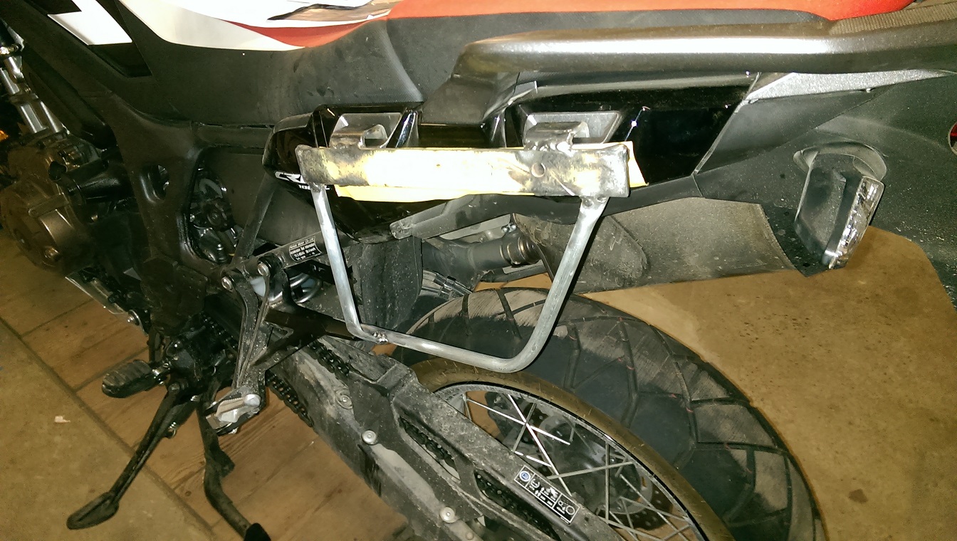

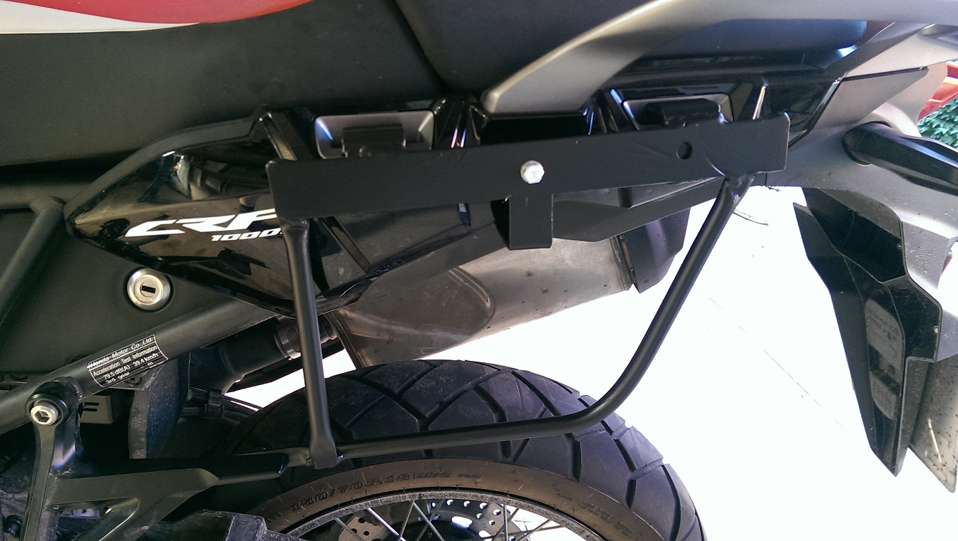

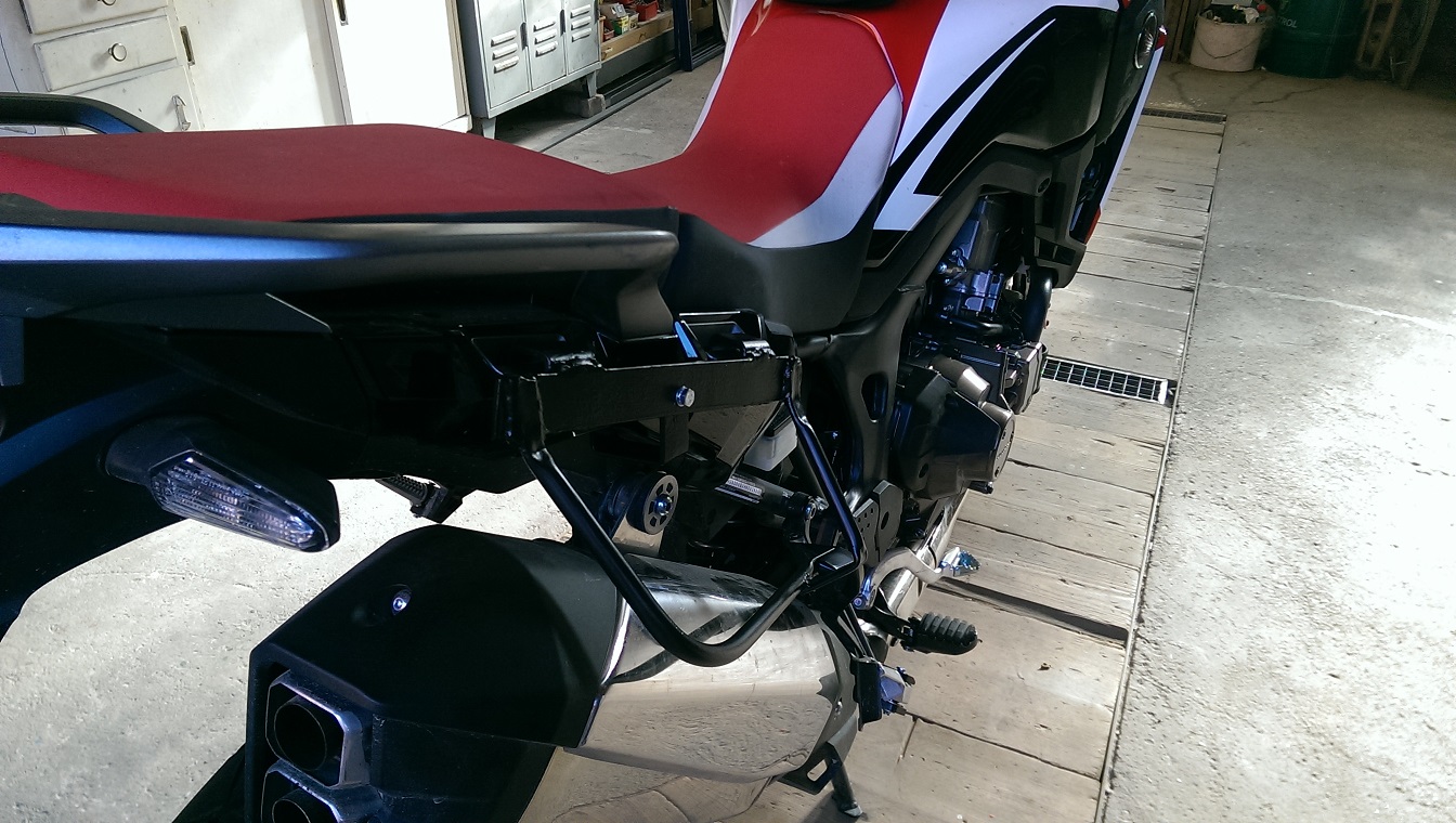

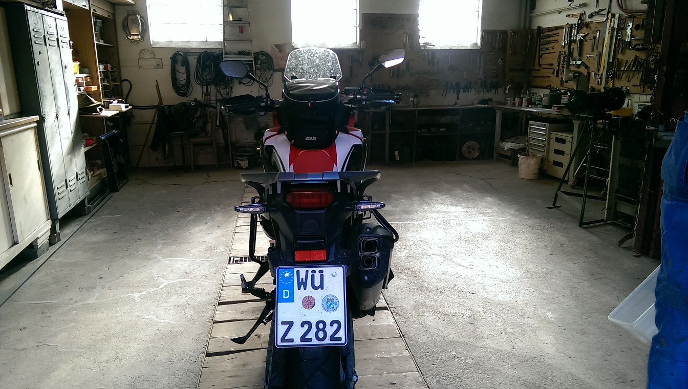

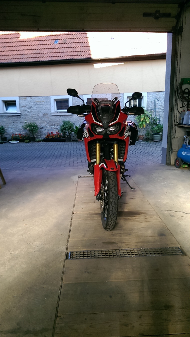

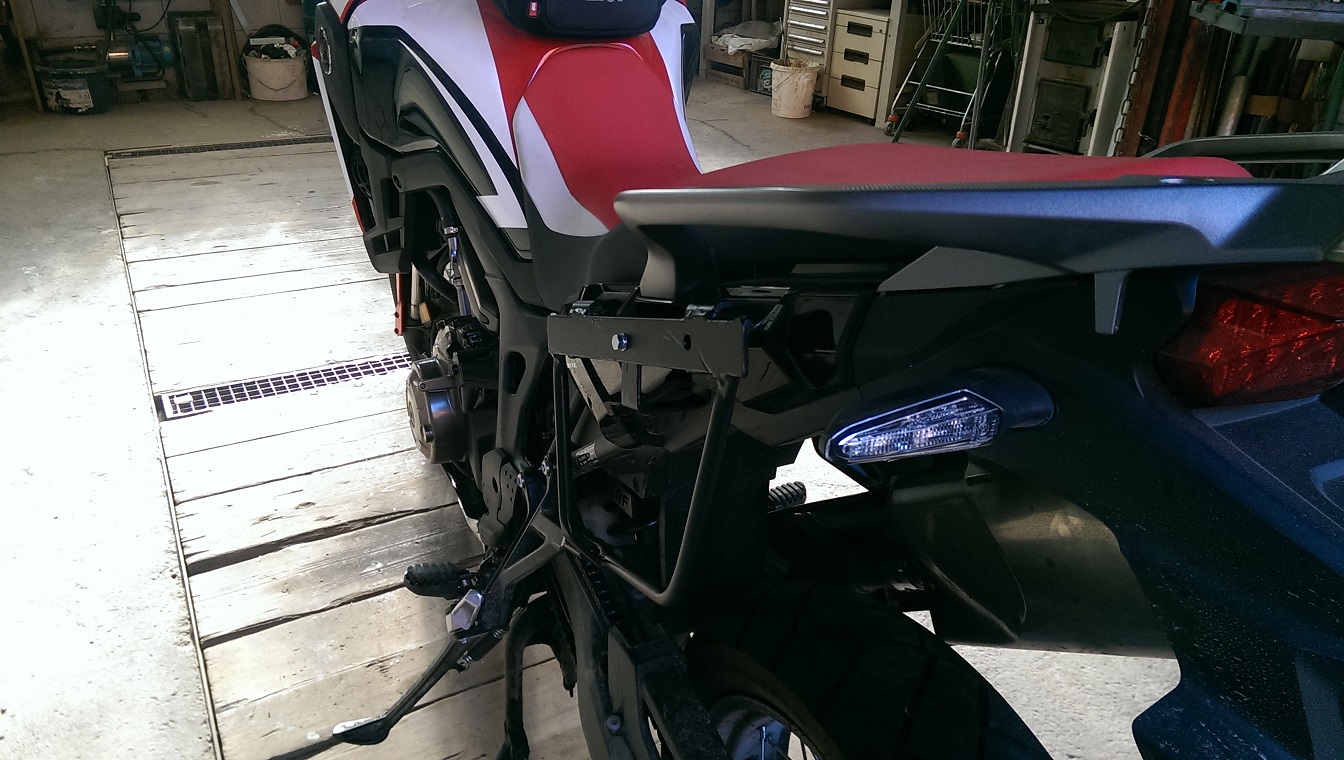

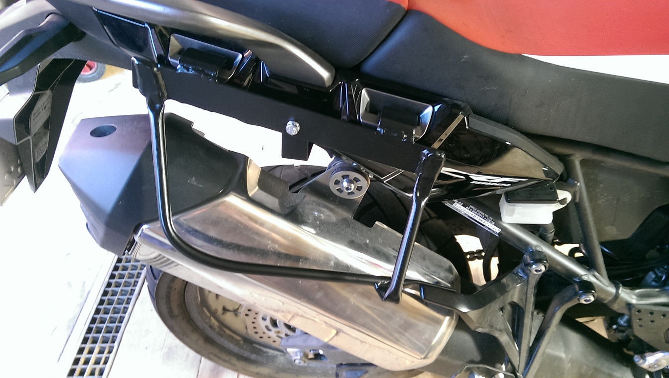

Guten morgen,
anbei noch ein paar Bilder der fertigen Abstandhalter am Moped.
ich hab mich die letzten Tage auch mal an die Umsetzung meiner Abstandshalter gemacht.
Angelehnt an dem Beispiel von Bernhard.
Hab allerdings bei mir daheim nur die Möglichkeit Stahl zu verarbeiten.
Ich habe zum einhängen in die Honda Aussparungen einfach ein stück U-Stahl genommen und mit Selbsverschweissenden Klebeband umwickelt.
Als Rohr hab ich Ermeto Rohr für Hydraulikleitungen verwendet. Lag halt noch rum ![]()
Die Enden zusammengedrückt und angeschweißt.
Ich kann heute Abend gerne noch mal Detailbilder machen.
Sind jetzt Schwarz Matt lackiert.
Gruß kolmi.
Nochmal Danke an Bernhard für die Vorlage ![]()
