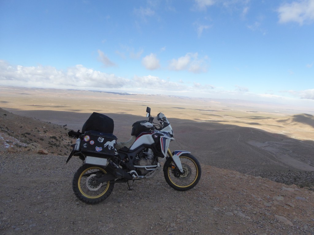

    Hab aktuell gut 30.000 km auf der Uhr und bin vorgestern noch La Jonquera bis hinter Freiburg gefahren (ca. 950 km), dass geht natürlich nicht mit ner "500 Rally", da fällt dir dann der Arsch ab, meiner hat mir aber auch weh getan!
    Jetzt noch ein/zwei Fotos vor rund zwei Wochen im Erg Chebbi gemacht, die eigentlich nix mit der CRF 500 zu tun haben, aber da hätt ich mir eine gewünscht :lol:
