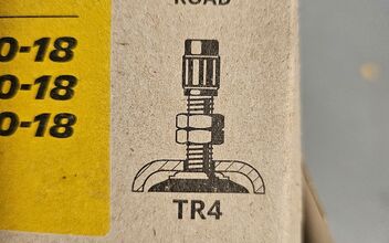

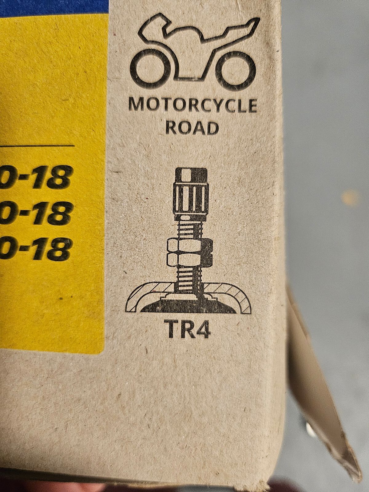

Die normalen Michelin haben auch zwei Muttern aber ich dachte immer die gehören beide Außen. Die Zweite als Kontermutter dass die erste an Ort und Stelle bleibt.
Wie Letztes Jahr berichtet machte mein Reifen ungute Geräusche. Nun ist der Reifen runter und der Schlauch ist zu sehen. Ich frage mich nun ob vielleicht der falsche verbaut war. Auf dem Schlauch steht : "Kenda 110-100-18 120-100-18 Tuff Tube for Offroad". Ist ein 120 Schlauch für 150er Reifen geeignet? Schließt for Offroad den Straßengebrauch aus?
Seltsam fand ich auch das beim Ventil auf der Felgeninnenseite eine Mutter montiert war. Der Schlauch hat schon einen Riss im Bereich um das Ventil, war aber immer dicht.
Kann mir da jemand weiterhelfen? Ich habe nun zwar einen normalen Michelinschauch zum neuen Reifen montiert, würde mich aber trotzdem interessieren
