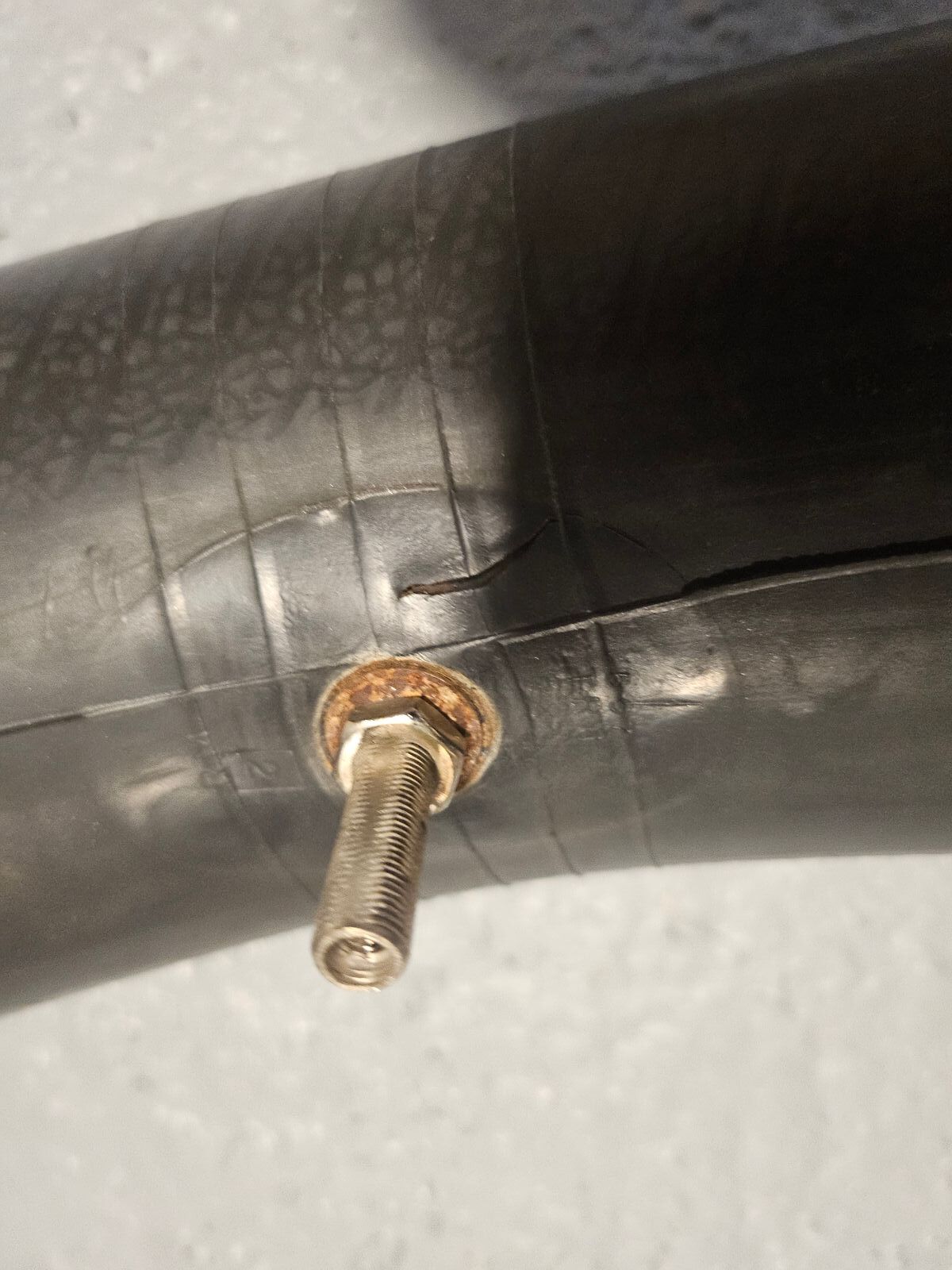

    Wie Letztes Jahr berichtet machte mein Reifen ungute Geräusche. Nun ist der Reifen runter und der Schlauch ist zu sehen. Ich frage mich nun ob vielleicht der falsche verbaut war. Auf dem Schlauch steht : "Kenda 110-100-18 120-100-18 Tuff Tube for Offroad". Ist ein 120 Schlauch für 150er Reifen geeignet? Schließt for Offroad den Straßengebrauch aus?
    Seltsam fand ich auch das beim Ventil auf der Felgeninnenseite eine Mutter montiert war. Der Schlauch hat schon einen Riss im Bereich um das Ventil, war aber immer dicht.
    Kann mir da jemand weiterhelfen? Ich habe nun zwar einen normalen Michelinschauch zum neuen Reifen montiert, würde mich aber trotzdem interessieren

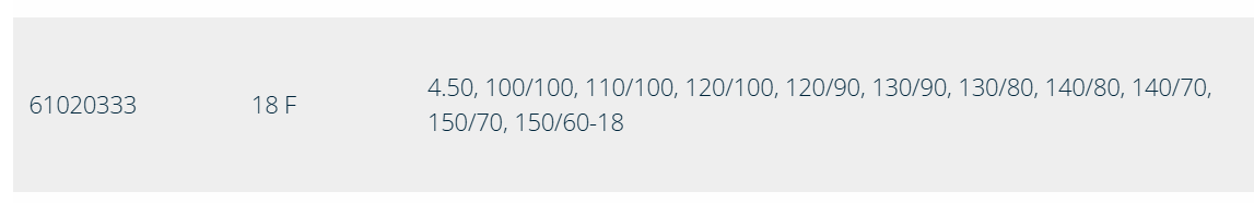

    also bei Heidenau deckt der Schlauch mit dem Heidenau-Code 18F sowohl die Größe 110/100-18, als auch die 150/70-18 ab
    Luftschläuche
    Beim Kenda konnte ich diese Angabe nicht finden (da stehen wirklich nur die Größen dabei, die auch direkt auf dem Schlauch drauf stehen), ich vermute aber, dass das schon hin kommt. Ventilmutter auf der Innenseite ist definitiv verkehrt. Die gehört nach außen und ist auch dort eigentlich nur eine Montagehilfe und sollte anschließend mindestens gelöst, ggf. sogar entfernt werden. Innen ist ganz falsch.
    4mm Off-road Schläuche würde ich nicht empfehlen. Die kommen aus dem Motocross Bereich und sind vor allem dafür da, ein Abreißen des Ventils zu verhindern, wenn sich der Reifen (aufgrund des extrem geringen Drucks mit dem die dort fahren, teils unter 1 bar) auf der Felge verdreht. Die dickeren Schläuche bieten keinen messbar besseren Durchstichschutz. Ein z.B. Nagel, der es durch den ~15mm dicken, wesentlich härteren Reifen geschafft hat, hält nicht auf einmal vor 2mm zusätzlichem Schlauchmaterial an. Im Forum der kleinen CRFs hat wenn ich mich recht erinnere mal einer berichtet, dass ihm ein "offroad"-Schlauch geplatzt ist, weil er bei hohen Temperaturen zu warm geworden ist. Die dickeren Schläuche haben wohl erheblich mehr Reibung im inneren des Reifens und werden wesentlich wärmer. Bei Fahrt auf der Straße können die dann auch zu warm werden.

    Anbei noch ein Bild der Muttet wie sie montiert war
    Da hat ein komplett ahnungsLOSER den Schlauch montiert

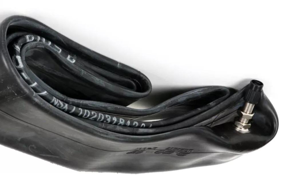

    Die normalen Michelin haben auch zwei Muttern aber ich dachte immer die gehören beide Außen. Die Zweite als Kontermutter dass die erste an Ort und Stelle bleibt.
    Wenn, dann dafür, ja. Eigentlich braucht man sie aber nach dem Einbau des Schlauches nicht mehr und können entfernt werden. Auf gar keinen Fall darf das Ding an der Felge festgeschraubt werden
    Dass an vielen Motorradschläuchen zwei Muttern am Ventilschaft sitzen, ist eine durchdachte Sache – und die beiden haben bei der Montage und im Betrieb tatsächlich unterschiedliche Aufgaben.Bei diesen Schläuchen ist das Metallrohr nicht direkt im Gummi eingegossen. Stattdessen befindet sich am Schlauch eine breite, verstärkte Gummischeibe (der Ventilfuß) mit einem Loch und einem Metallkragen/einer Scheibe.
    Die untere Mutter (am Schlauch/Ventilfuß) Aufgabe: Kontern und Fixieren der Ventilbasis.
    Funktion: Diese Mutter sitzt direkt unten am Gummifuß des Ventils. Sie verschraubt den Metallgewindeschaft fest mit dem Schlauchmaterial selbst. Sie sorgt dafür, dass das Ventil dicht, stabil und reißfest im Schlauch verankert ist. Diese untere Mutter hält nicht das Ventil an der Felge, sondern hält das Metallventil im Schlauch dicht zusammen. Sie gehört also fest zum Schlauch selbst und sollte auch nicht gelöst werden.
    Die obere Mutter (an der Felgenaußenseite) Aufgabe: Montagehilfe & "Indikator" für Schlauchwandern. Funktion: Bei der Montage: Sie verhindert, dass das Ventil beim ersten Aufpumpen oder Durchstecken durch die Felge wieder nach innen rutscht.
    Gegen das Festdrehen: Sie sollte an der Felgenaußenseite niemals bombenfest angezogen werden, oft wird sie nur leicht gegen die Felge gedreht oder sogar gegen die Ventilklappe gekontert.
    möglicherweise eine Eigenheit von Kenda. Habe gerade auf der Michelinpackung nachgesehen. Dort heißt es außen.
