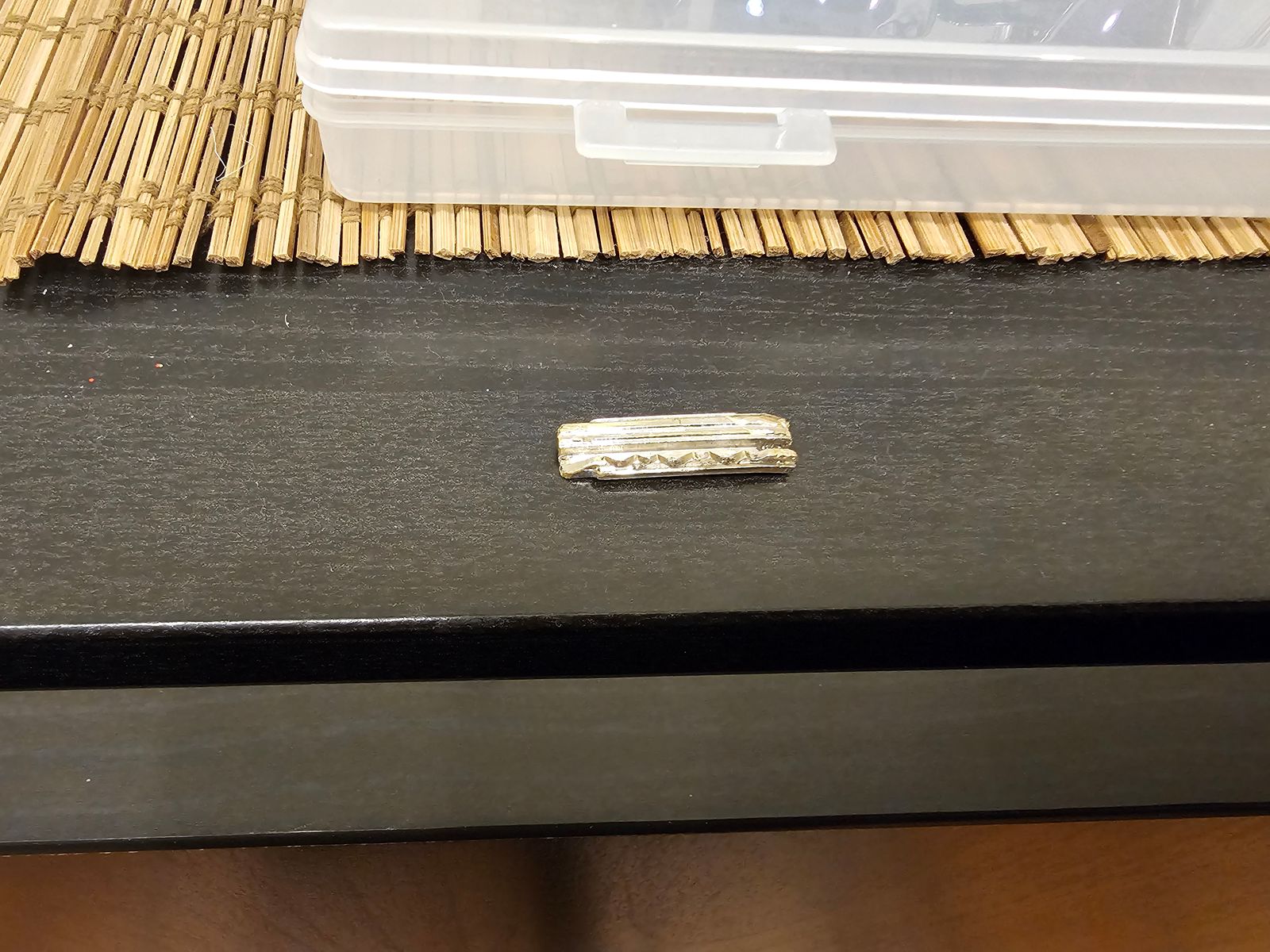

    Hier mal die Buchsen. Auf der funktionalen Seite (also der dunklen Beschichtung) war auch bei mir keinerlei Verschleiß zu sehen.
    Ich habe sie aber mit getauscht, weil ich sie auch mit bestellt hatte. Würde ich nächstes Mal noch lassen bzw. wieder verwenden. Andererseits kosten die mit Zoll und allem auch nur 10€, insofern kann man die eigentlich auch mitmachen.
