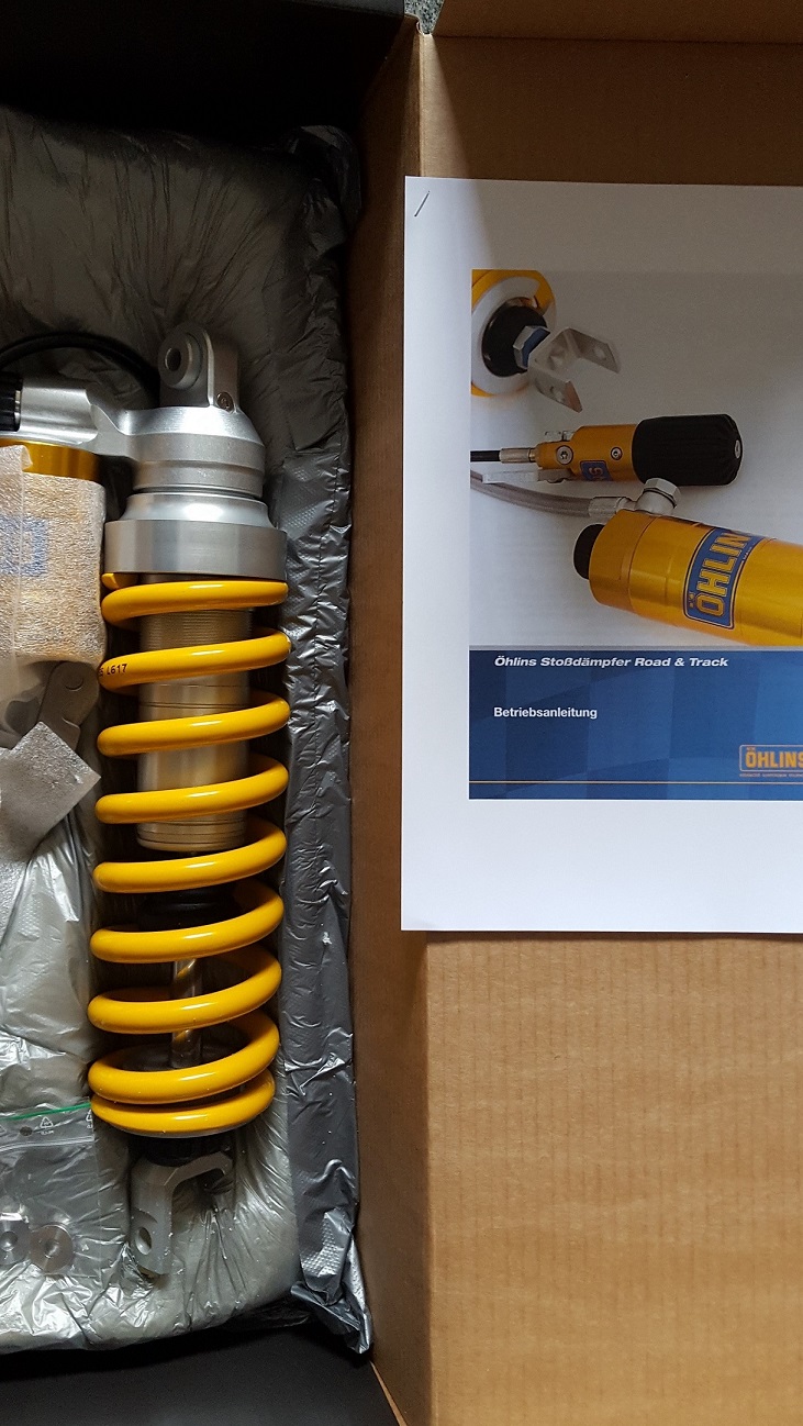

habe jetzt endlich Zeit gefunden das neue Öhlins Federbein und den neuen Kettensatz mit dem 44 Kettenrad einzubauen.
Hat alles prima gepasst, zur Info die Achse der Schwinge war trocken eingebaut, und hat schon leichte Roststellen gehabt.
Jetzt steht noch der einbau vom Speed Holder an, deswegen hier die Frage an die die in auch verbaut haben und auch die Übersetzung geändert haben, was für eine Wert habt ihr eingestellt ??
Nur als Anfangshilfe, später kann ja mit dem Navi dann nachregeln werden, aber an fahren ist hier im Allgäu im Moment nicht zu denken, Minus 7 Grad und alles Weiß ;-((
Gruß Bernd der Memminger

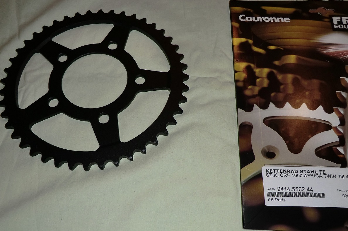

Servus!
Ist zwar off-topic aber darf ich fragen welches Kettenrad (welche Bezugsquelle) mit 44 Zähnen Du verbaut hast und ob es - wie das Original - die Aussnehmungen/Senkbohrungen für die Befestigungsmuttern hat?
(Viele angebotene Kettenräder besitzen diese Ausnehmungen/Senkbohrungen ja nicht und dann lassen sich die Stoppmuttern nicht weit genug aufdrehen damit der Sicherungsteil wirken kann).
Danke und Gruß, Gerhard
Hallo Gerhard,
Kettensatz ist angekommen.
Kann bestätigen das Kettenrad mit den 44Z hat diese Ausfräsung damit die Schraubenlänge mit der Sicherungsmutter greift, also alle prima.
Gruß Bernd
Suuuuper, vielen Dank - hier wird geholfen ;-)))

Sorry habe das mit dem Bild nicht gleich hin bekommen , war immer zu groß, aber jetzt hat es ja geklappt
Gruß Bernd
Heute Mittag angekommen, freu mich wie ein Schnitzel ;-))
