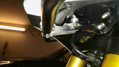

    Ich habe die nach unten zeigenden Winkel der oberen Halterung abgeschnitten. Auf allen Schadensbildern und nach eigenen Versuchen, sind diese für die Beschädigungen der vorderen Radabdeckung zuständig. Ich habe einfach eine gerade Linie von vorne nach hinten gezogen und diese abgeschnitten. Es sind 2 cm von der einschlagenden Spitze, bis zur neuen Unterkante der Halterung.
    Einen heftigen Sturz hat die Halterung nach dem Umbau auch schon unbeschadet überstanden.
    Geschmackssache, scheinen aber auch die Eintauchtiefe der Gabel einzuschränken zu können.
    Meine umgebauten TT's sind bisher aber auch im richtigen Gelände noch nicht angeschlagen. Trotz meiner 100 kg Leergewicht. ;)

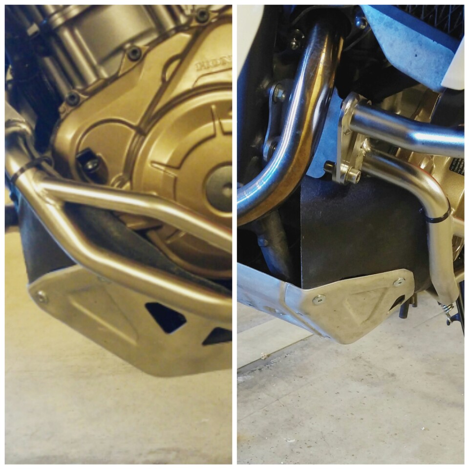

    ich habe mir auch mal Gedanken um den Steinschlagschutz des LiMa-Deckels gemacht. Mein Ergebnis fällt nicht so brachial aus.
    Grundlage zur Materialgewinnung war ein Mörtelkübel. Zirka 3 mm stark und schlagfest. Ausgeschnitten(Stichsäge) habe ich einen Teil der Seitenwand, mit Rundung zum Boden. Nach einigen Anpassungen, bin ich mit dem Ergebnis nun zufrieden.
    Mir ging es nur um den Steinschlag für den Rest ist der Motorschutzbügel zuständig. Der sehr gute Arbeit leistet, wie ich leider erfahren musste. ;)

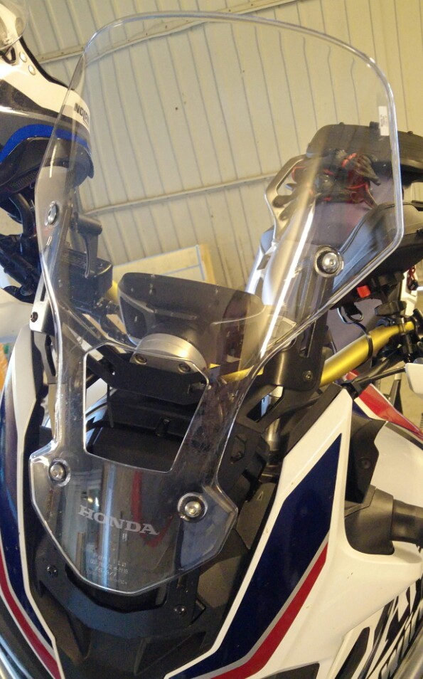

    Ich habe mir nun auch den Batzen-Scheibenversteller angebaut. Allerdings konnte ich mich mit der Scheibenbefestigung optisch nicht anfreunden.
    Also wurde ein wenig umgebaut (siehe Bild).
    Die unteren Schrauben sind so fixiert, dass sich die Scheibe noch verschieben lässt. Verstellt wird nur oben, dabei lassen sich die Handhebelschrauben, nach dem Festziehen noch in eine andere Position stellen. Damit steht der Hebel dann nicht unschön nach oben. In der Scheibe stecken oben nun Hülsenmuttern, unten 2 der Originalschrauben.
