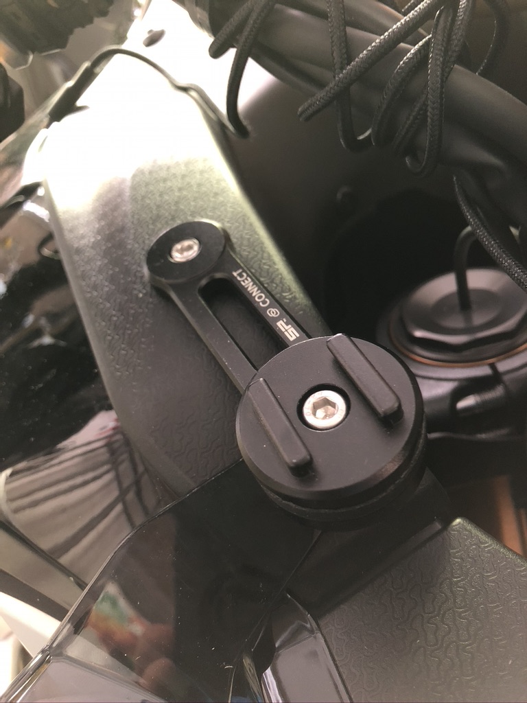

    Vorne rechts auf der Kunststoff Abdeckung die um den Tank geht. (gleich über der Schraube welche die Abdeckung mit der vorderen Abdeckung verbindet)
    Der Halter wurde in ein 5mm Loch von unten mit Stopmutter und Loctite angeschraubt. Der Platz ist mehr als genug, denn der Tank reicht nicht so weit rein (gute 4 cm Platz und in der Länge sicherlich 15 cm)

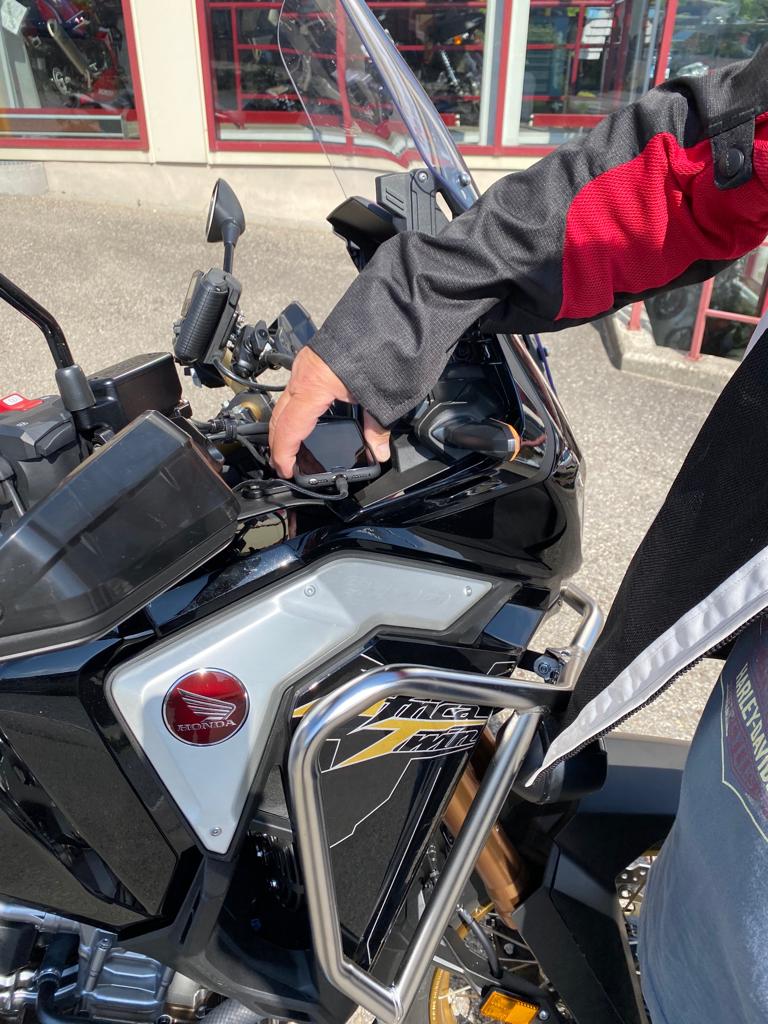

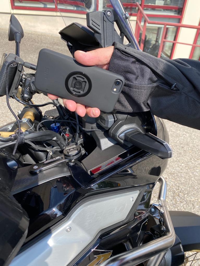

    Das iPhone hat eine neue Abdeckung erhalten und man montiert das iPhone indem es um 90 Grad gedreht wird)
    Jetzt drehen und Kabel einstecken nicht vergessen.

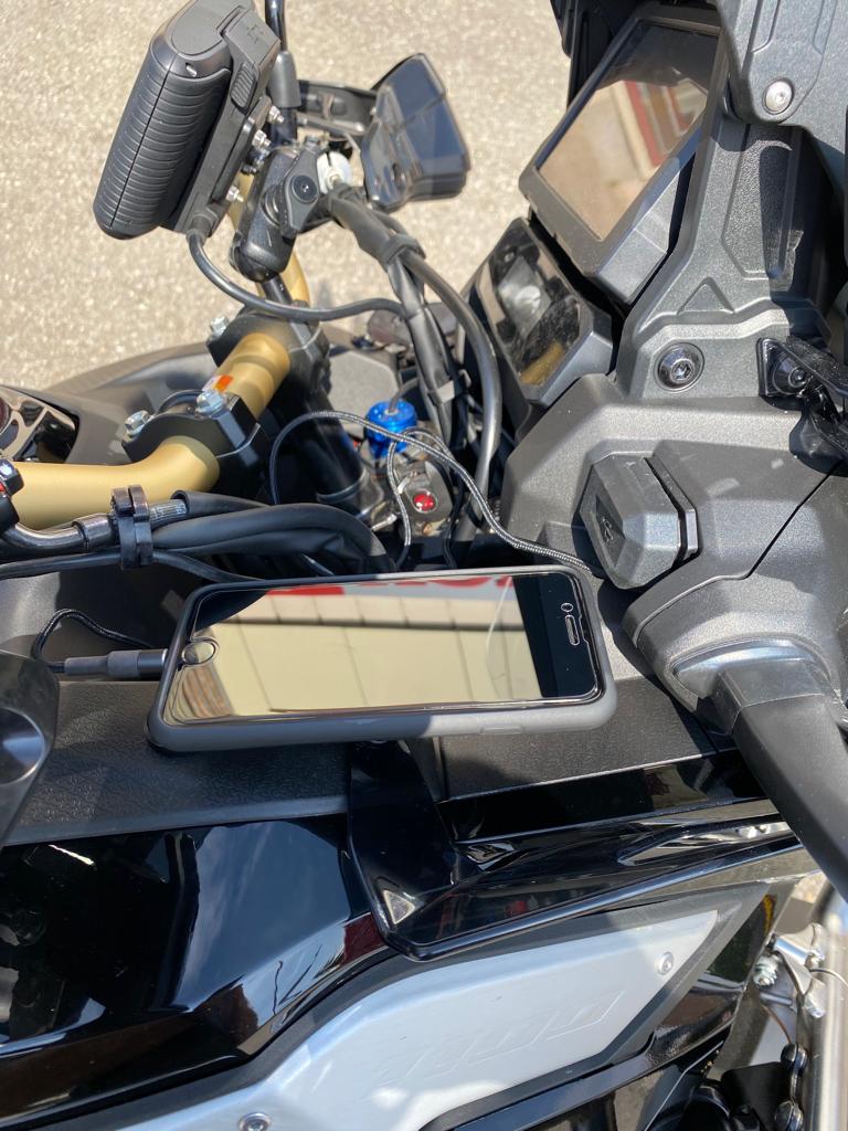

    So ist es montiert.

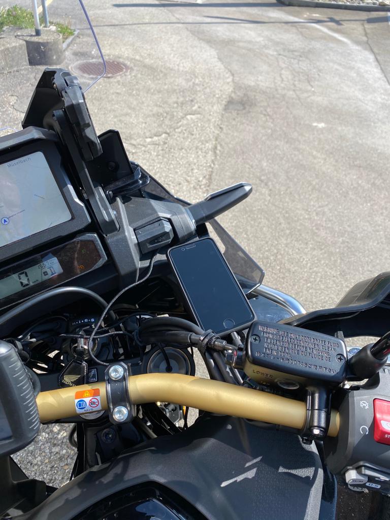

    So schaut es aus wenn der Lenker nach rechts steht.
    Das Kabel wird noch gekürzt und sauber verbaut.
    - Das iPhone ist während der Fahrt durch den Lenker sehr stark abgedeckt.
    - Die Lenker Bewegungen gehen ohne dass das iPhone in die Quere kommt.
    - Da das iPhone während der Fahrt nicht benutzt wird, muss man den Bildschirm ja auch nicht sehen. Dafür habe ich ja CarPlay auf dem TFT.
    - Wenn es regnet, gibt es einen Spritzschutz um das ganze Gerät (das iPhone ist bereits IP 67 was hilft, aber nicht ausreicht bei fahren im Regen).
    Momentan vibriert es noch beim Fahren und da werde ich noch mit Dämpfermaterial nacharbeiten.
