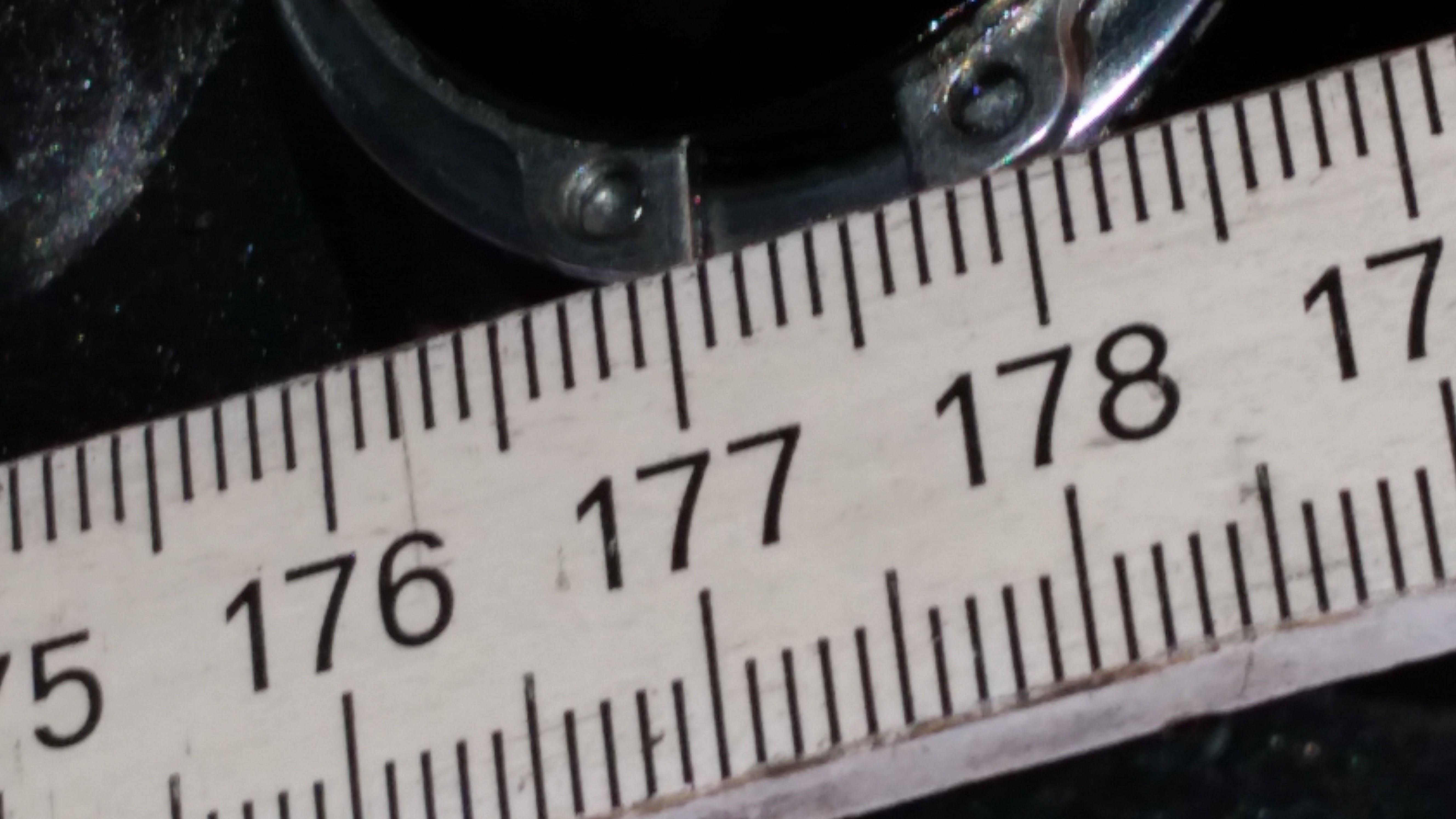

    Sollte dann bei dir in etwa so aussehen wie auf dem beigefügten Bild.
    Hier ist ein komplett neuer Hauptständer abgebildet und das Bild zeigt den Sicherungsring im eingebauten Zustand.
    Und wie ich schon schrieb muss man den Abstand im eingebauten Zustand messen,
    da die Angaben von Honde etc. alle sich auf den eingebauten Zustand beziehen.
    Und man kann das Foto von banditop gut nutzen (nochmals danke dafür),
    denn dann hat man beide Situationen des Rings dokumentiert.
    Und ich teile auch schwagutec Gedanken, das die Veränderung im Abstand dem Umstand geschuldet ist,
    das man die zum Austausch gebotenen Ringe von den aktuellen unterscheiden kann.
    Und wer will kann ja einen kleinen Kabelbinder in die Motorradjacke stecken und mit auf seine Fahrten nehmen, der sollte im Falle eines Falles problemlos alles an seinem Platz halten bis man den Händler seines Vertrauens besuchen kann.
