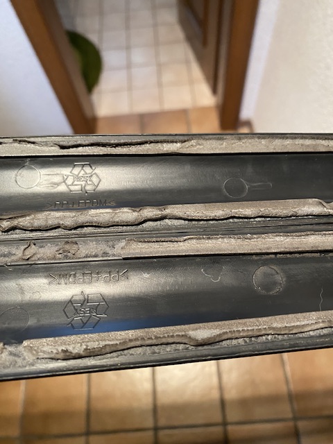

Also die Leisten hab ich jetzt mit dem Multitool bearbeitet. Das geht wie Butter weil der Schaber seine eigene (Reib-)Hitze mitbringt. 😎
Kleber komplett runter.

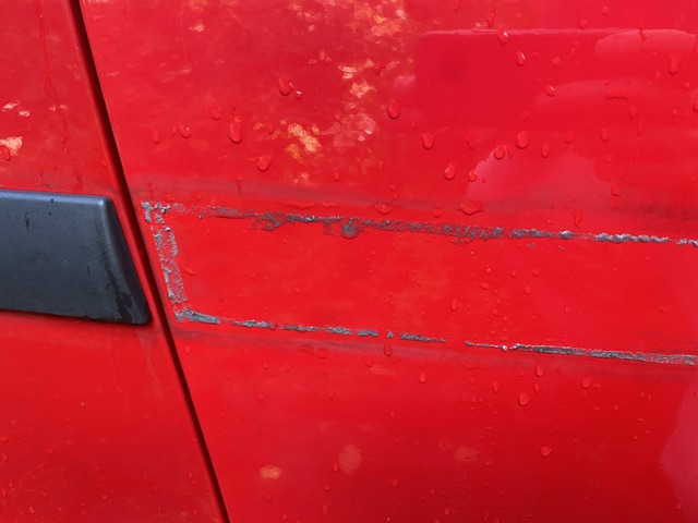

Brauch mal eure Hilfe:
die seitenleisten von meinen Autotüren lösen sich mittlerweile.
Also hab ich sie kurzerhand einfach mit Heißluft und Spachtel abgemacht, damit ich alles säubern und wieder festkleben kann.
Nun ist noch überall Geschmier von dem Kleber. An den Türen nur wenig, das meiste an den Leisten.
Wie bekomme ich den Mist vom Lack und den Plastikleisten am besten ab?
WD40 löst Kleber ja schon mal etwas, ist aber ne Sau-Fummelei.
Kann man da ggf. mit Polierpaste und nem Aufsatz für den Akkuschrauber an Auto dran?
Und wie mach ich die Plaste-Leisten sauber?
