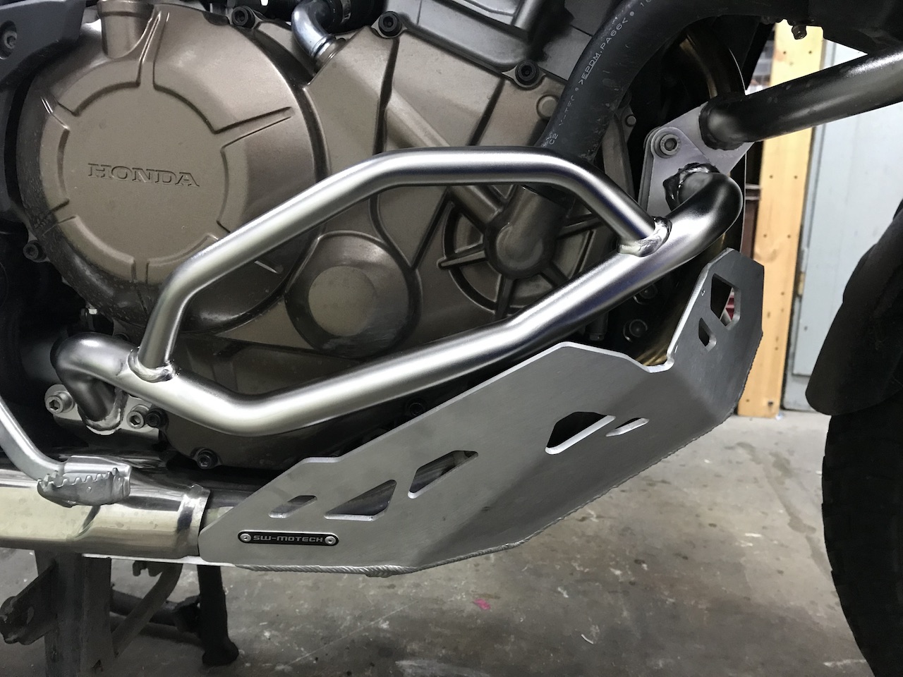

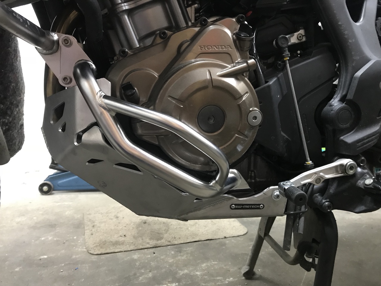

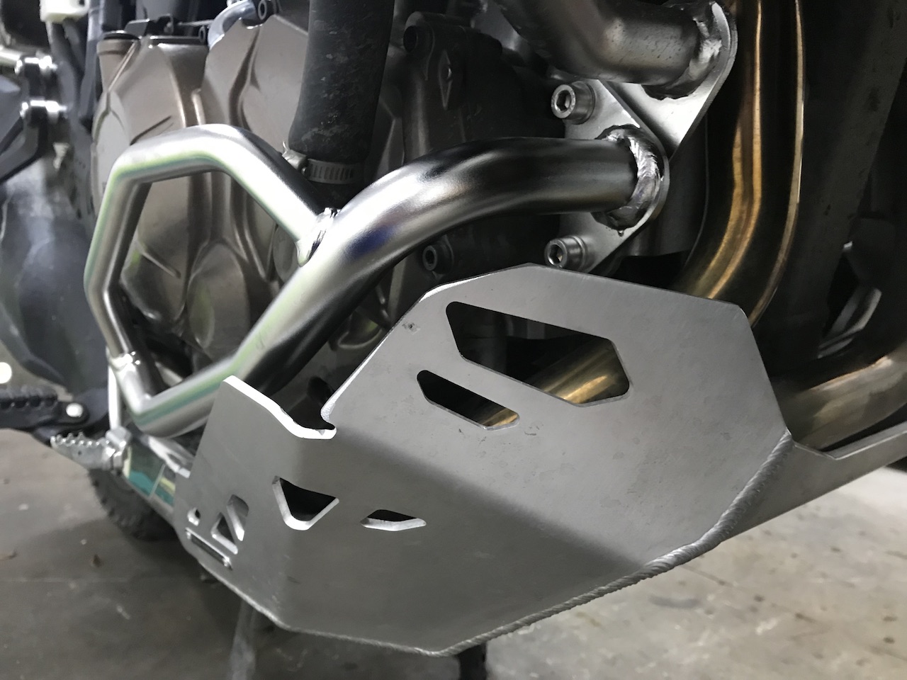

So sieht das jetzt nach ca. 1 Stunde flexen, schleifen udn viel Staub aus.
Rechts könnte man noch mal das Alu der Richtung des Sturzbügels anpassen.Die hintere, rechte Touratech Halterung für den Sturzbügel musste ich verändern damit die Länge der Schraube die durch den Motorschutz geht ausreicht. Ich habe kurzerhand einfach eine Ecke rausgeflext, statt Krümmer abbauen usw.....
