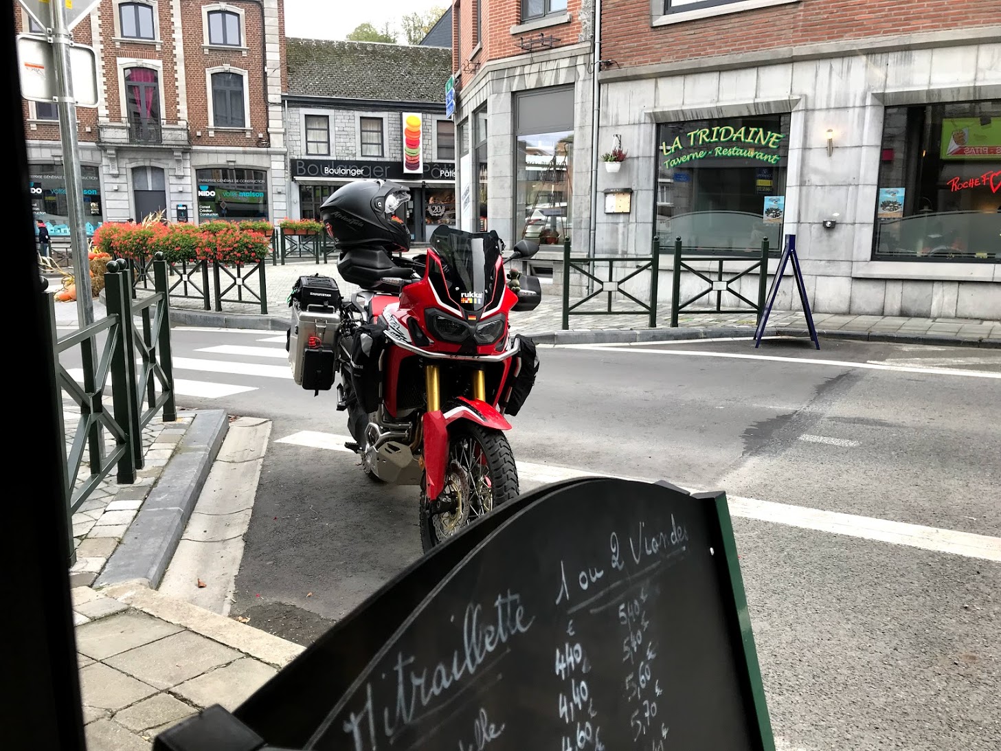

So sieht meine Gepäcklösung aus:
Sieht Bombe aus
Darf ich mal bitte fragen, was ist das von Scheibe
Bombe? ![]()
Das ist ne Scheibe von Touratech. Hab die aber grad ab. Man sitzt damit so im Sturm.
