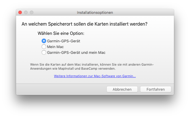

Sollte es das, dann erscheint nach der Verbindungsherstellung zum Server das Fenster "1-erweitert.png" -> auf "Erweitert ... " klicken -> es erscheint "2-Optionen.png" -> DORT können dann die Speicherorte ausgewählt werden ...

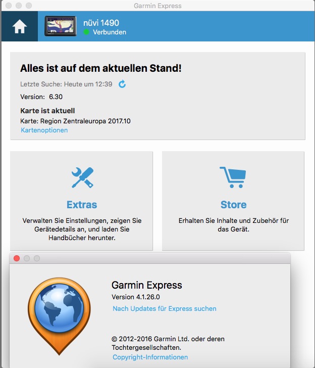

zur Erklärung -> der untere Teil des Bildschirmfotos gehört normalerweise nicht dazu, ist nur wegen der Versionsnummer von GE ...

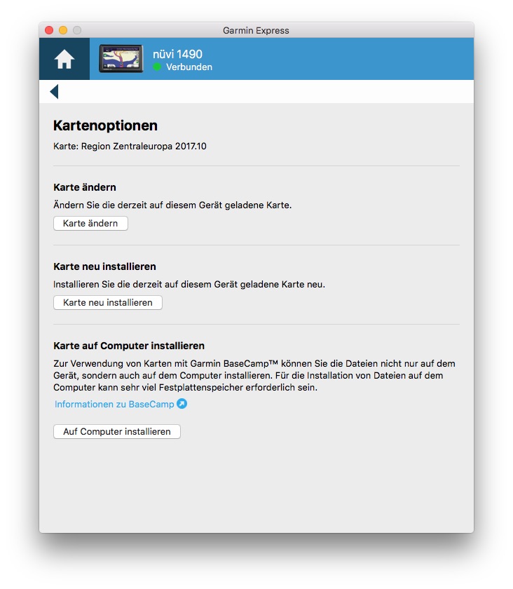

Klick auf "Kartenoptionen"
Logischerweise liegt *in meinem Fall* kein Update vor
ABER
ich kann durch einen Klick auf die Schaltfläche "Auf Computer installieren" die Karte auch dort installieren
