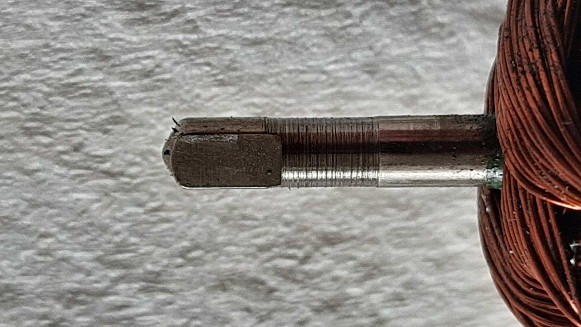

    Durch die Rauheit des Kommutators haben sich die Kohlen in den letzten 12"km quasi verabschiedet.
    Habe im Zuge des Abdrehens auch die Kohlen ersetzt. (aus einem SM von einer VFR. Der VFR SM passt leider doch nicht. Anker ist kürzer... Es passt nur der kpl Kohleträger).
    Es kommt mir nun vor als würde sie nun wieder schneller und exakter schalten, funzt wieder absolut perfekt.
    Km-Stand 156.000: Den Schaltmotor habe ich bei 144"km gereinigt, nun hat er sich wieder angekündigt (schaltet manchmal beim Verzögern sehr spät zurück und reagiert nicht gleich auf manuelle Befehle). Notlösung onTour: mit Werkzeug einige kräftige Schläge auf den SM und er funzt wieder normal.
    SM war wieder mit viel Kohlestaub, die Reinigungsintervalle werden immer kürzer. Ursache: Anker (Kommutator) ist stark eingelaufen und riefig. Kommutator habe ich abgedreht und nun sollte es wieder länger funktionieren.
