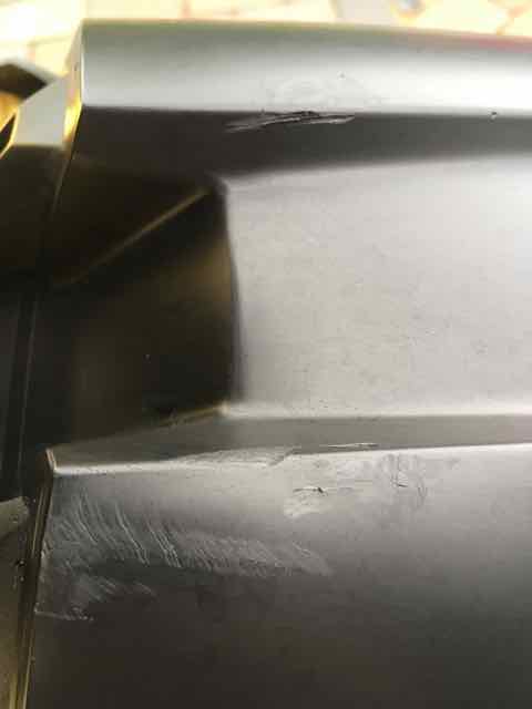

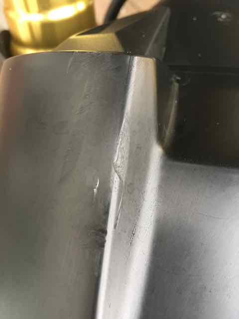

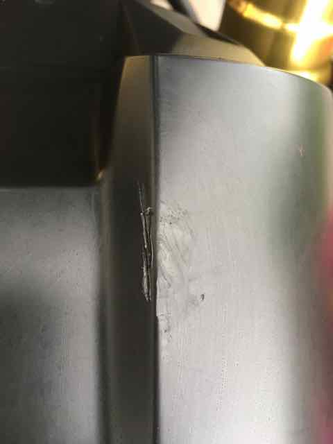

Folgendes ist passiert: Auf meiner letzten Fahrt nach Südfrankreich war ich mit den Original-Einstellungen des Fahrwerks unterwegs. Passt bei mir gut, 78kg, meist auf Straßen unterwegs auf diesem Trip. Da ich teilweise in den Bergen auch auf Schotterstraßenunterwegs war, ist die Machine bei manchen Passagen tief eingetaucht, ich kann mich da an diese Wasser-Querrinnen erinnen, das waren schon mächtig tiefe Löcher. Zudem habe ich auch zwei Vollbremsungen hinlegen müssen. Von extrem kann aber keine Rede sein.
Beim Waschen zuhause stellte ich fest, dass der Sturzbügel bzw. seine vordere Halterung wohl das falsche Konzept ist, da der Platz bei voller Einfederung wohl nicht ausreicht und die Halterung unweigerlich auf den Front-Fender schlägt. Folge: Tiefe Kratzspuren und Einkerbungen im Fender. Ich wendete mich direkt am 5.5.17 an Touratech und schilderte das Problem inkl. Bildern. Die gleichen Bilder habe ich diesem Beitrag beigefügt.

scheinbar trotzdem nicht ausreichend getestet wurde, ob die Artikel überhaupt Ihre Aufgabe erfüllen.Aufgabe der Bügel ist die Verkleidungsteile im Falle leichter Umfaller vor Beschädigung zu schützen. Mag sein, dass sie das können, aber vorher beschädigen sie die Verkleidung und Kotflügel durch bloßes Vorhandensein. Nach meiner letzten Fahrt nach Südfrankreich stellte ich bei der Reinigung des Motorrades zuhause fest, dass der vordere Kotflügel durch den Tankschutzbügel beschädigt wurde, weil dieser beim Eintauchen Kontakt zum Kotflügel hat. Zwei Vollbremsungen und einige Geländepassagen können doch nicht ernsthaft schuld daran sein, dass so etwas passiert. Ich habe Ihnen Bilder beigefügt.
Ich verlange die Rücknahme des mangelhaften Tankschutzbügels sowie die Begleichung des Schadens am Kotflügel.Der Bügel ist ordnungsgemäß nach Anleitung verbaut worden. Die Gabel ist und war nicht durchgesteckt. Gerne kann ich die Maschine bei TT Kassel vorstellen, damit sich Herr Krippner ein Bild machen kann.
Ich bitte um Eingangsbestätigung dieser Nachricht und Antwort bis 18.5.2017.Wie meiner Nachricht zu entnehmen ist, forderte ich die Rücknahme und Behebung des Schadens, also einen Ersatz des Front-Fenders, mit schriftlicher Bestätigung bis 18.5.17. Telefonisch wurde mir dies am Tag meiner Fristsetzung, dem 18.5.17 bestätigt. Rücknahme des Artikels, Ersatz des Frontfenders. Es sollte lediglich geklärt werden, ob der Fender von Touratech oder mir bestellt werden soll. Geändert wird am Bügel aber nichts und sie werden weiter so vertrieben. Es wird überlegt, einen Hinweis zu formulieren, die Federverspannung und Druckstufe zu erhöhen, sodass die Maschine nicht so tief eintauchen kann. Das ist deren Ernst. Fakt ist, bei der Entwicklung wurde entweder nicht geprüft, wie tief die Maschine eintauchen kann, oder es wurde schlicht und einfach vergessen, in diesem Zustand auch mal den Lenker zu bewegen. Denn es mag sein, dass es passt bei 100%gerader Stellung, aber nur minimal gedreht fehlen 10-15mm nach meiner Schätzung.

Der Halter am Geweih ist eine Fehlkonstruktion. Alle, die mal wirklich ins Gelände gehen oder auch mal die ein oder andere Vollbremsung hinlegen laufen Gefahr, dass der Halter tiefe Kerben in den Frontfender drückt.
So bei mir geschehen. Bilder anbei. Keine durchgesteckte Gabel. Standard Fahrwerkseinstellung ab Werk mit 76kg.
Bügel wird zurückgenommen, Geld erstattet, Frontfender ersetzt. Produkt jedoch nicht geändert. Ruckelige Kommunikation.
